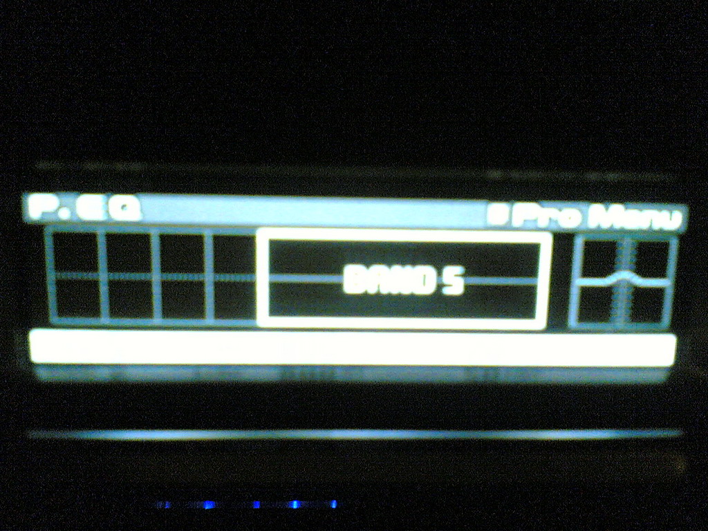

אשמח לקבל הסבר על האקווליזר הפרמטרי באלפיין הנ"ל,כלומר על איזה תחום תדרים כדי לשים בכל אחד ואחד מה BAND? ולאיזה תחום לא מומלץ שהרמקול יגיע?
כמו כן אשמח לקבל הסבר על הפרבולה הקטנה שיש בצד ימין של המסך,מה התפקיד שלה וכיצד היא בא ליידי ביטוי על תווך התדרים שהרמקול ינגן? כמו כן מה משתנה כשאני משנה את עווי הפרבולה?

כל BAND מתיחס לתדר שקבעת. ככל שהפעמון/פרבולה/SLOPE יהיה יותר צר, כך ההשפעה תהיה יותר ספציפית לתדר הנבחר. ככל שהפעמון/פרבולה/SLOPE יהיה יותר רחב, כך תהיה השפעה גדולה יותר גם על תדרים סמוכים לתדר שנבחר.

בעזרת "הפעמון" בצד ימין את קובע נגיד, אם תגביר את תדר 16KHZ זה לא יגביר לך רק את ה16KHZ אלא גם את ה15 ואולי גם קצת מה14 ומצד שני גם את ה17 וקצת את ה18KHZ ככל שתקטין את שטח הפעמון, ההגברה של התדרים מסביב לתדר הרצוי תקטן... אתה בעצם יכול להסתכל על זה כך...
יש לך את הפעמון... הנקודת מקסימום שלו זה התדר שאתה נמצע בו... והצדדים של הפעמון, אלו התדרים שמשני צדדיו של התדר הנבחר ככל שתקטין את הפעמון תראה שההגבר של התדרים מסביב לתדר הנבחר קטן.

בקשר לפעמונים - מה שאתה רואה זה בתכל'ס תמונת ספקטרום מתדר עד תדר וככול שאתה מעלה את הנק של הפעמון התדר מתחזק

בקשר לאקולייזר,ם כשאתה מגביה\מוריד תדר מסויים והפעמון צר\רחב זה לא משנה,זה משפיע על כל הגרף! ובגלל זה די מסובך לכוון את האקולייזר הזה,אפשר להגיע לתוצאה גבוהה בגלל בגמישות שלו אבל זה יכול לשגע אותך.
