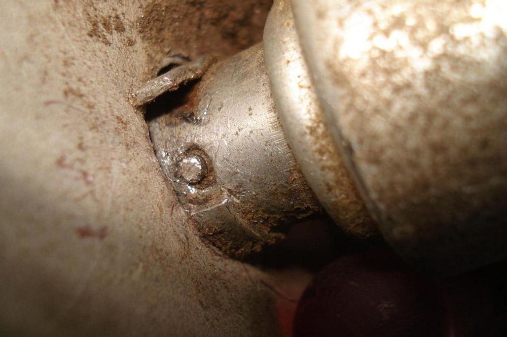

בוולוואים הללו הסוויץ מחובר לכוהל ע"י כבל עבה,שגורם להפסקת הניצוץ באופן מכני.
עכשיו על מנת להוציא את הדש בורד יש צורך לנתק את הסוויץ מאותו המנגנון המכני.
על מנת למנוע גניבות פירוק הסוויץ לא אמור להיות קל,
בחלק הפנימי של הסוויץ ישנו מעין פין\בורג בקוטר 4 מ"מ שמונע את פירוק הסוויץ.
עכשיו השאלה שלי היא אם זה בורג או פין,כי סובבתי אותו ונראה שהוא לא יוצא,
אז איך מוצאים אותו?!
בתקווה שמישהו יודע על מה לעזאזל אני מדבר:roll:
עמית.

בכל אופן צלמתי תמונה,אם יש למישהו רעיון איך מוצאים את הפין השורר,
אז לא להתבייש...(וסובבתי אותו בהברגה ונראה שהוא לא נפתח,אולי לא סובבתי מספיק,מי יודע?!)

ניראה כאילו הפחית שמיסביבו תופסת את הסוויטש ומונעת ממנו "ליפול" פנימה...
אולי צריך להוציא אותה...
הפין ניראה כאילו הוא מונע סיבוב של כל הסוויטש ומחוזק מבפנים...
אולי יש עוד איזה פלאנג' מבפנים שמחזיק את העסק...

Hi
, You pull in the key, start turn awhill, parallel with the help of screwdriver or any other tool
you push the show pin, there are one postion yhat this pin come in, then the unit cylinder come out easy job
D

לא היא לא יוצאת,הפחית הזאת מונעת מהסוויץ לצאת אל מחוץ לדש בורד,אני עקמתי את החתיכה ההיא ע"מ שתהיה לי יותר גישה לפין.
וההסבר של וולוו123 נשמע "כשיטה" הנכונה,
Hi
D
נשמע בהחלט הגיוני,אני אנסה את זה,אתה זוכר במקרה באיזה מצב בדיוק הפין אמור להכנס?
פשוט נשבר לי המפתח בתור הסוויץ,ככה שבנתיים הוא תקוע על מצב עובד(שצמוד לסטרטר).

טוב נסיתי לדחוף את הפין פנימה וזה גם לא עובד.
נסיתי לסובב איך שהוא את הסוויץ (שהמפתח השבור נמצא בתוכו) וזה גם לא עובד.
אז מה לעשות?
לקדוח את הסוויץ ולקנות חדש?
פשוט מתסכל...
והתמונה עם הסוויץ החדש רק מתסכלת יותר:cry:
עמית.
