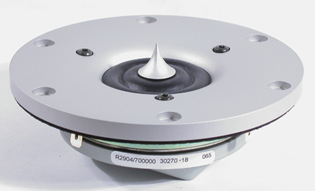

אבל במחירים כאלה אני הייתי בוחר כזה:
http://www.madisound.com/pdf/scanspeak/r2904_700000e.pdf
שמעתי את הרווליטור הזה ברמקול של WILSON AUDIO מדגם אלקסנדריה ועדיין לא שמעתי טוויטר מוצלח יותר
