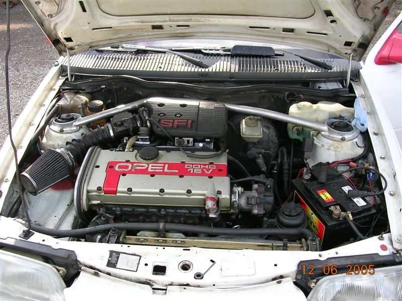

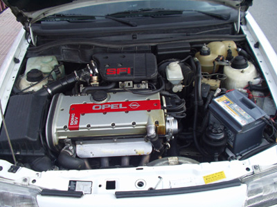

לאסטרה GSI בגרסאות החזקות יש שני סוגי הזרקה לאותו המנוע.
דגם המנוע הוא C20XE ולו חיברו שני סוגי הזרקה: 2.5 MOTORIC
2.8 MOTORIC.
2.8 נחשבת ליותר מתקדמת.
חיצונית המנועים נראים כמעט זהים. ל 2.5 יש חמש חוטי הצתה ול 2.8 יש ארבע והחוטים הולכים לכיוונים טיפה שונים.
האם למנוע מדגם C20XE שבמקור עם ראש מנוע של הזרקה 2.8 אפשר להחליף לראש של 2.5 מבלי להחליף את ההזרקה?
בחו"ל יותר נפוצים ראשים של 2.5. האם ראשי המנוע זהים?

עד כמה שהבנתי אותך השוני פה הוא במערכת הצתה (יכול להיות גם בהזרקה, אני לא יכול לדעת ע"ס התמונות).
כרגע יש לך שני סלילי הצתה ? (coil).

זה עם ה 4 חוטים זה דיסטרביוטור עם קוייל אלקטרוני שמקבל את התיזמון מהמחשב,
לרוב קל יותר לכוון את ההצתה אם יש סיסטרביוטור מכאני, אבל במקרה הזה המחשב של מוטורוניק מיתאקלם מצויין ומכוות את ההצתה ממש מושלם.
ההוא עם ה 5 חוטים זה למעשה אותו חלק של המפלג שהוא לא עם כוייל אלקטרוני אלא מקבל את התיזמון מהראש
