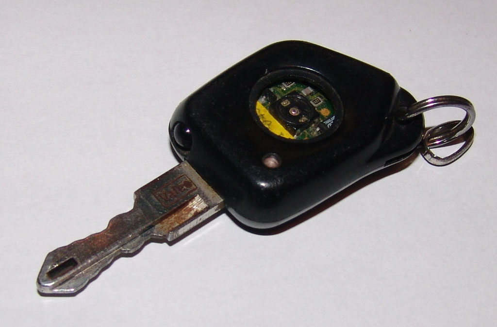

אין צורך ממשי בתיקון, המפתח תקין לחלוטין, רק הפלטה שסוגרת מעגל + גומי שלוחץ על הפלטה חסרים. (הגומי נשחק ונקרע והפלטה נפלה).
יש לקנות מפתח שלם ב-eBay.
מה שצריך זה פיתרון חכם לסגירת המעגל, ומכיוון שישנם 3 מגעים שונים אז יש פה הצורך בתשובה ממי שאולי מכיר את השלט ושקרה לו אותו הדבר\עובד בפג'ו.
אם יש למישהו הצעה לפיתרון מאולתר אזי גם עליו תבוא ברכה.
בינתיים שוחקים את חור המנעול...
להלן תמונת פירוק:

תגיד לי לא יותר קל להלחים מיקרו סוויץ תואם חדש וזהו ?..:conf:
מה שכן מה שהחבר שציטט מעליי הציע לך מפתח כזה שלם יקל עליך בתיקון של המפתח שלך
