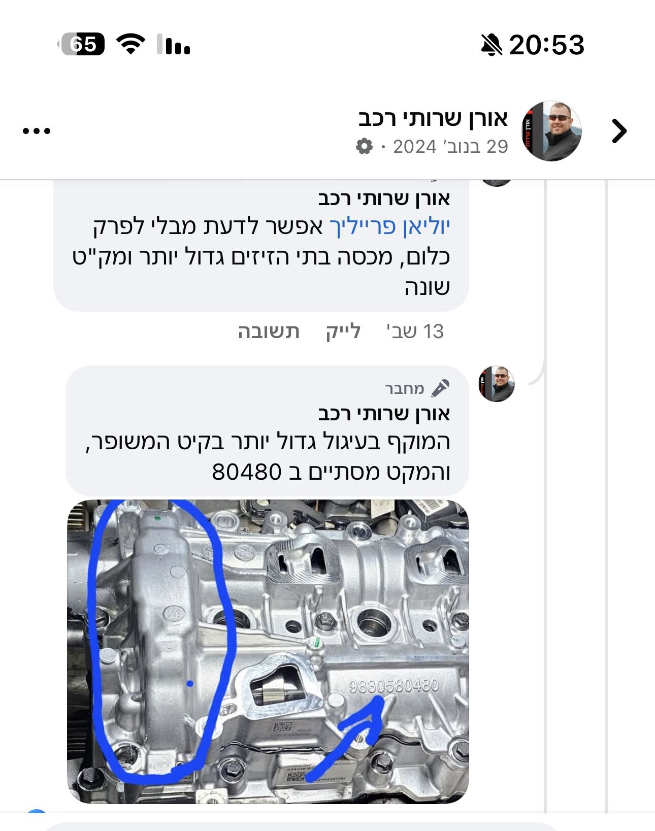

למנוע 1.5 יש בעיה עם השרשת שיכול. להיקרע לכן מומלץ קיט החלפה שעלותו בערך 10-11 אלף. כדאי לקחת בחשבון.
עדיף את מנוע ה 1.6.
לפני 17 דקות, yulianx כתב:
עדיף את מנוע ה 1.6.
יודע שהיה במנועים הותיקים אבל יוצאי הליסינג  הם כבר מ 2022. אם אני לא טועה הם כבר עם השרשראות החדשות.
לפי אורן השרשרת המשופרת הגיע בתחילת
2023
כן.
