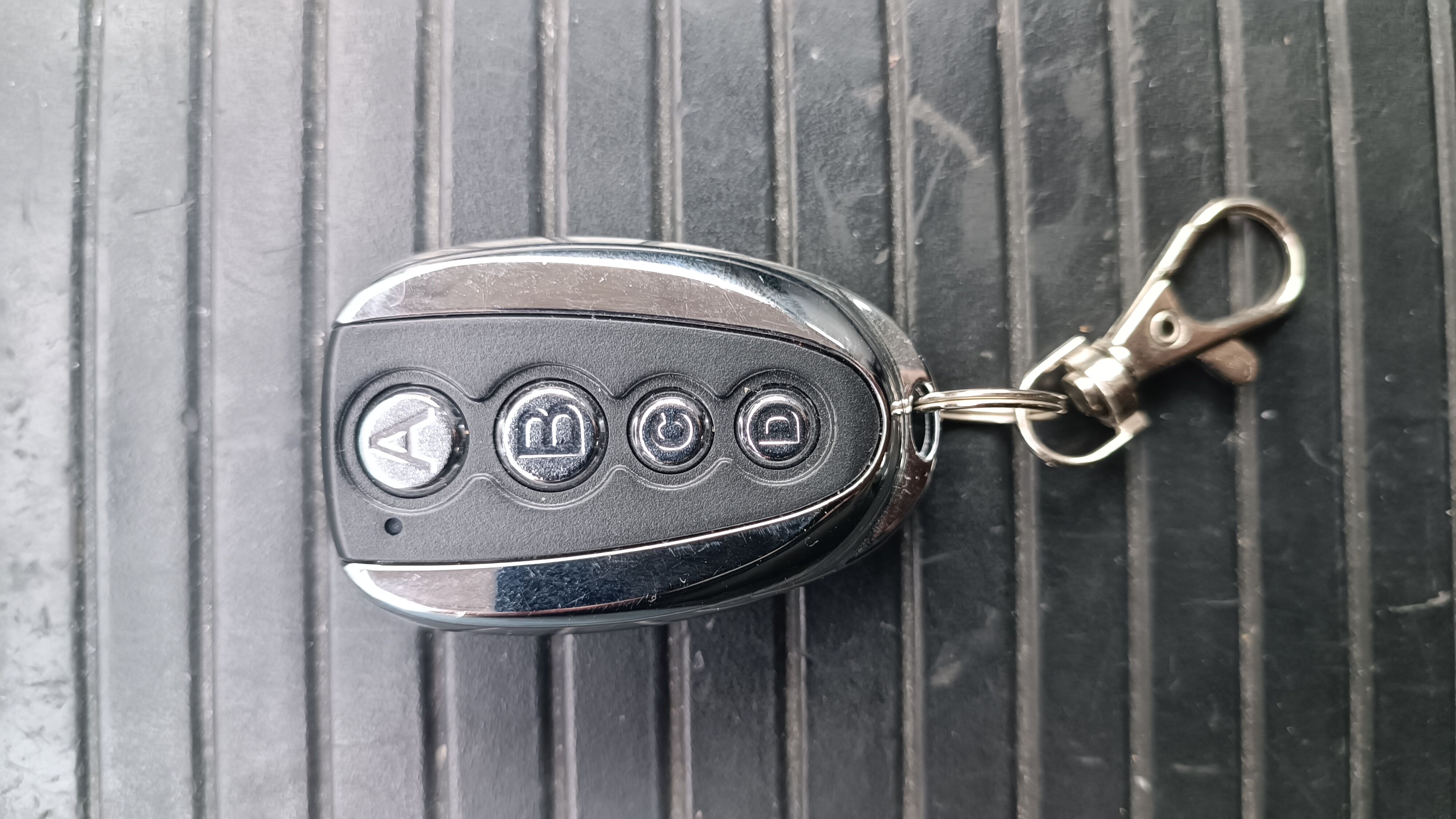

השלטים שאני הזמנתי ושכפלתי הם מהסוג הזה:
אבל כאמור זה תלוי בבקר שעובד עם השער של החניון. הוא יכול להיות "טיפש" ויכול להיותר יותר מתקדם.

בשלטים האלו יש אפשרות להכניס את השלט למוד לימוד על ידי לחיצה על צירוף כפתורים מסויים (דף הוראות מגיע עם השלט).
אתה מכניס אותו למוד לימוד, מצמיד לשלט קיים והשלט החדש קולט ולומד את האות שמשדר השלט הקיים, זהו.
כאמור זה עובד עם שערים שיש להם בקר פשוט עם קוד קבוע.
הכוונה מצב לימוד.
מכניס את השלט למצב לימוד, שהוא לומד את מה שמשדר השלט הקיים.
