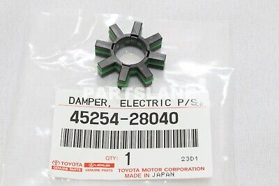

יש קופלונג הגה בין המנוע החשמלי של ההגה למוט הגה בדיוק כמו ביונדאי שתפקידו לשכך או לבלום זעזועים. פירוק של המנוע החשמלי והחלפת הקופלונוג פותר תבעיה. משהו בסגנון הזה בווריאצות שונותimage.png.a51f730d500dcb44c726ea62b4f61c9a.png
