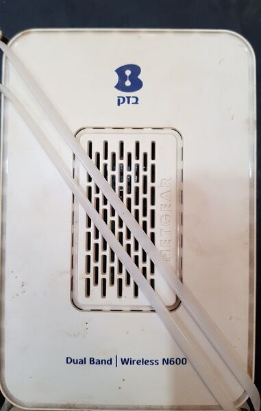

רוטר מבוגר, נאמר שאם היינו ברוסייה הוא היה מקבל פטור מגיוס למלחמה בעקבות גילו המופלג, הלך לעולמו כפי הנראה.

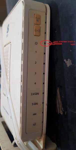

הסימפטום: רעשים של קצר חשמלי, ונורית יחידה אדומה מרצדת בקצב הלמבדה (והרעשי קצר). מובן שניתקתי מהחשמל ואת השטעקר הוצאתי מהקיר.
חיבור מחודש מאוחר יותר הוביל לעוד מאותו הדבר.
הרוטר של בזק (ולא באחריות מן הסתם).
נתחיל בשאלות:
האם זה מחייב ביקור טכנאי?
האם אני יכול פשוט לשים את פעמיי אל עבר חנות המחשבים הקרובה, לקנות רוטר חדש, לחזור שמח וטוב לב, לחבר לחשמל, לשחק עם כמה הגדרות וזה יעבוד?
האם אני חייב לעבור דרך הספק (כמו שציינתי, בזק במקרה דנן)?
מדובר על חיבור ישן למדיי, קצב איטי, רק לגלישה ברשת וזהו בגדול. דומני עדיין ADSL במהירות דו ספרתית (ולא צריך יותר).
מצרף את מוצג התביעה מס' 1 ומס' 2: תמונות של הנבלה.
20230905_163253.thumb.jpg.d1b796232be07ca431eb6a9db1144e81.jpg20230905_163303.thumb.jpg.ffb39ed45cfc63c76508d51432a10642.jpg
אודה לכל כיוון של מה ואיך לעשות.
זה נראה כמו מודם adsl אז יש לך את האופציה לקנות ראוטר + מודם בנפרד או לחפש ביד2 מישהו שמנסה להיפטר מראוטר של בזק בכמה גרושים
בכל מקרה הקינפוג יצריך ממך להכניס בהגדרות הראוטר את שם המשתמש + סיסמה וזהו
לפני 52 דקות, ברווז כתב:
כן.
יש באתר של ksp כמה ראוטרים שיהיו יותר טובים מהגווייה לעיל ועדיין יחזירו לך עודף ממאה שקל, אז לא הייתי טורח אפילו עם יד שנייה.
אחד מהם אפילו מגיע עם מודם adsl, לבחירתך אם להשתמש בו.
בחינה מעמיקה של החשבונית וכל השיט הנלווה מראה שמשולם לבזק דמי שכירות. דהיינו, הם אמורים להחליף לי את הציוד, לא?
אבדוק את הסוגייה הזו מולם.
STX, תודה. אשמח לטיפה עזרה בסינון המבחר.
האם זה יהיה בסדר?
כן, זה בסדר.
