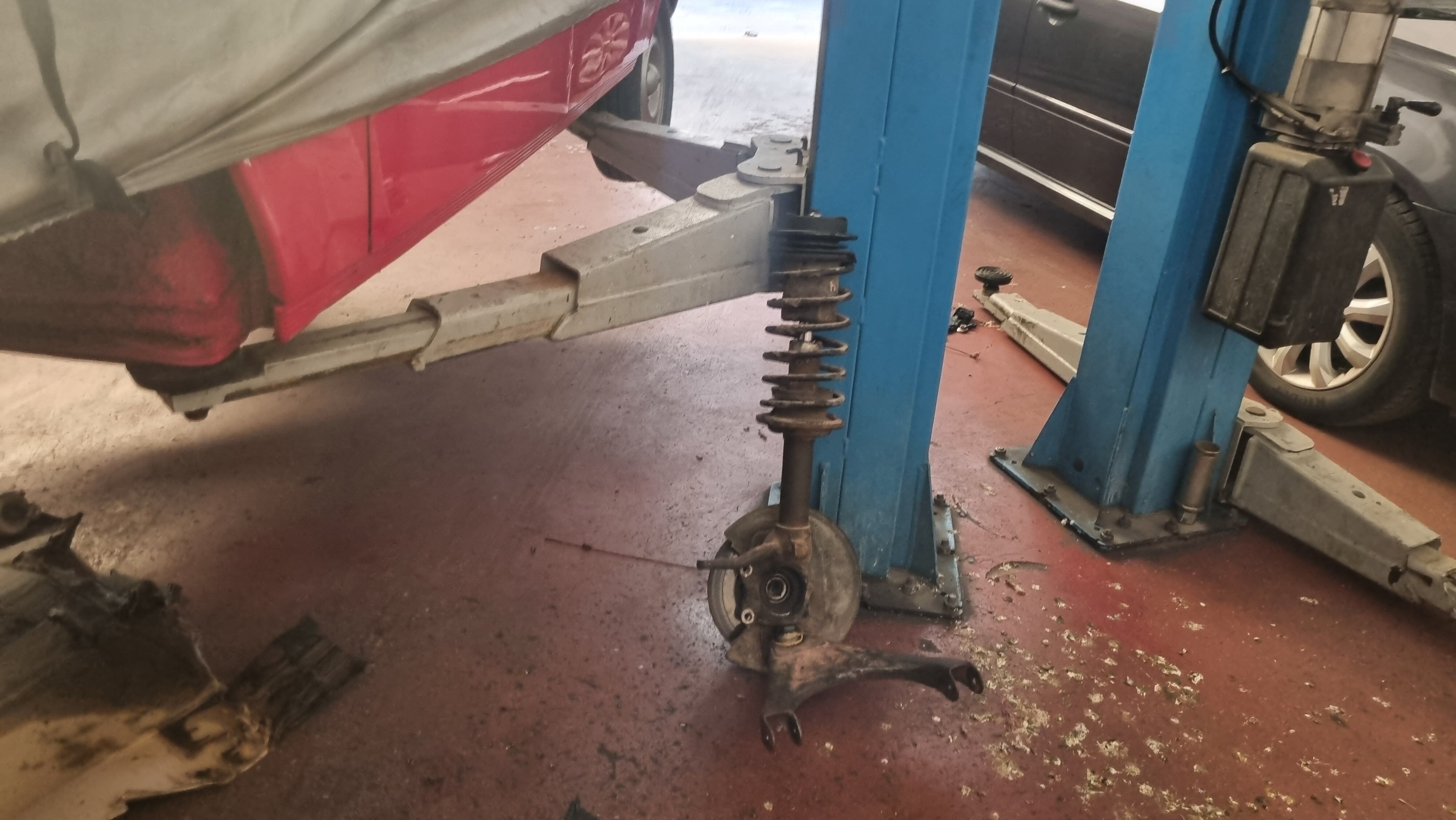

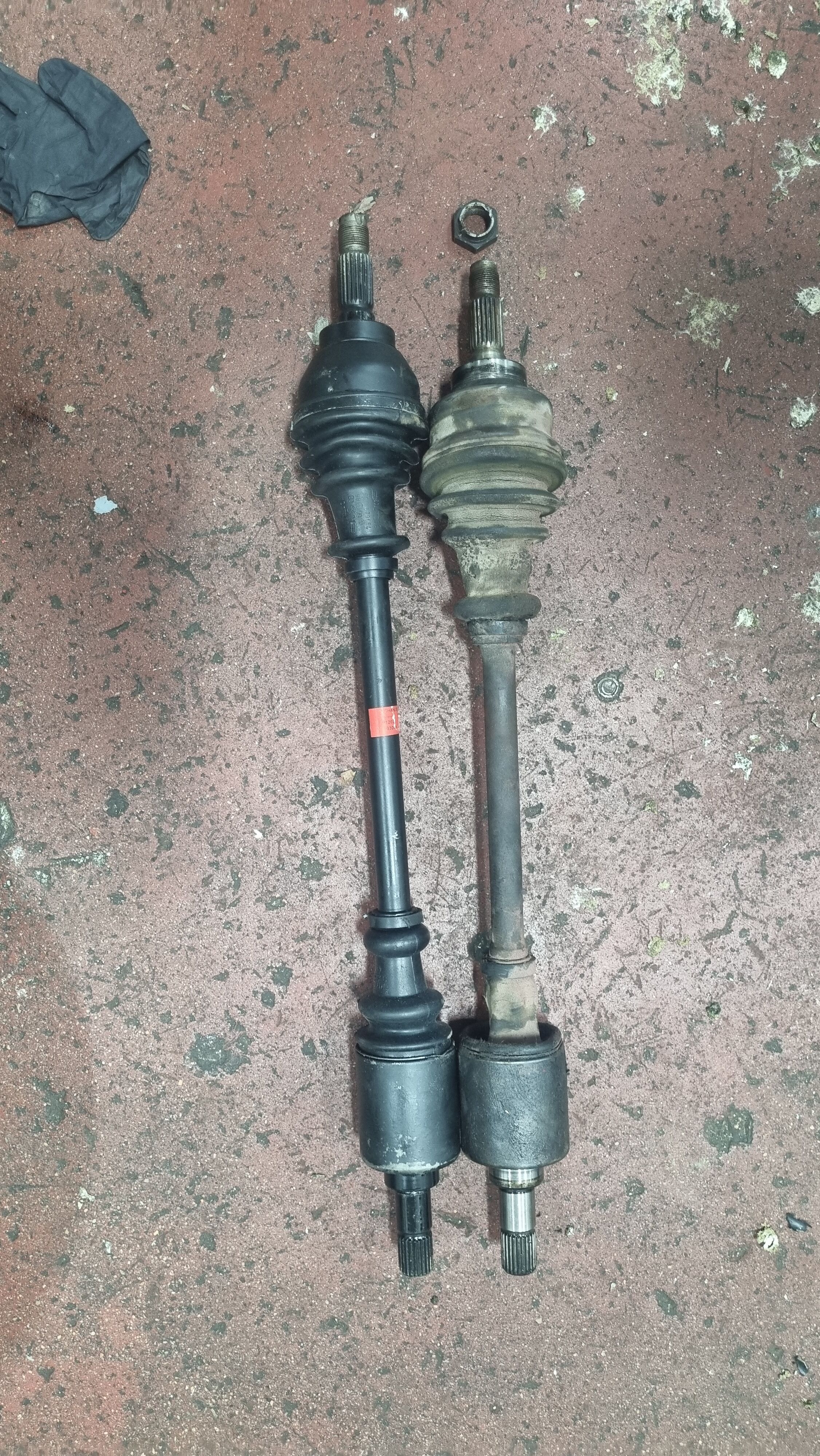

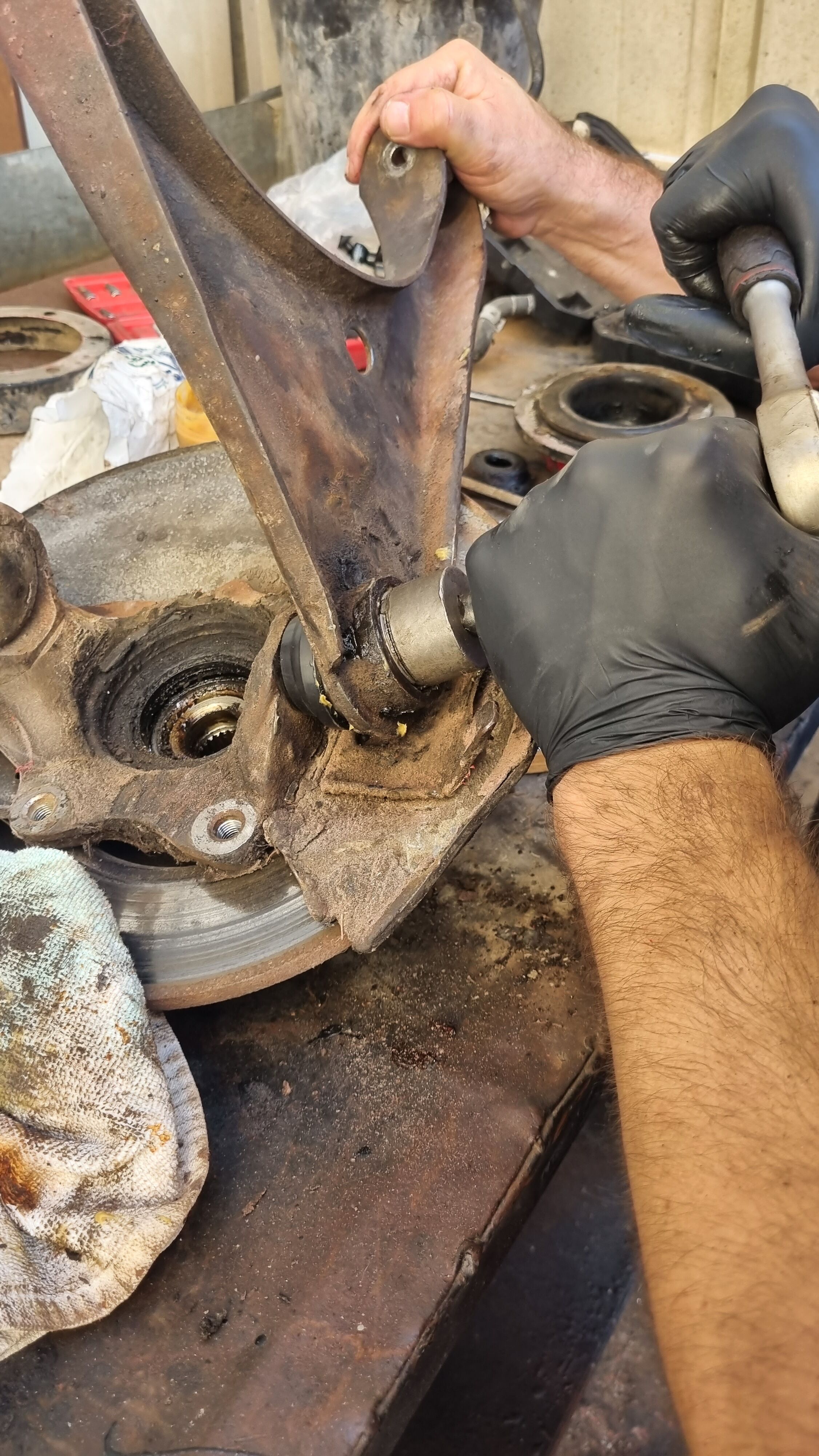

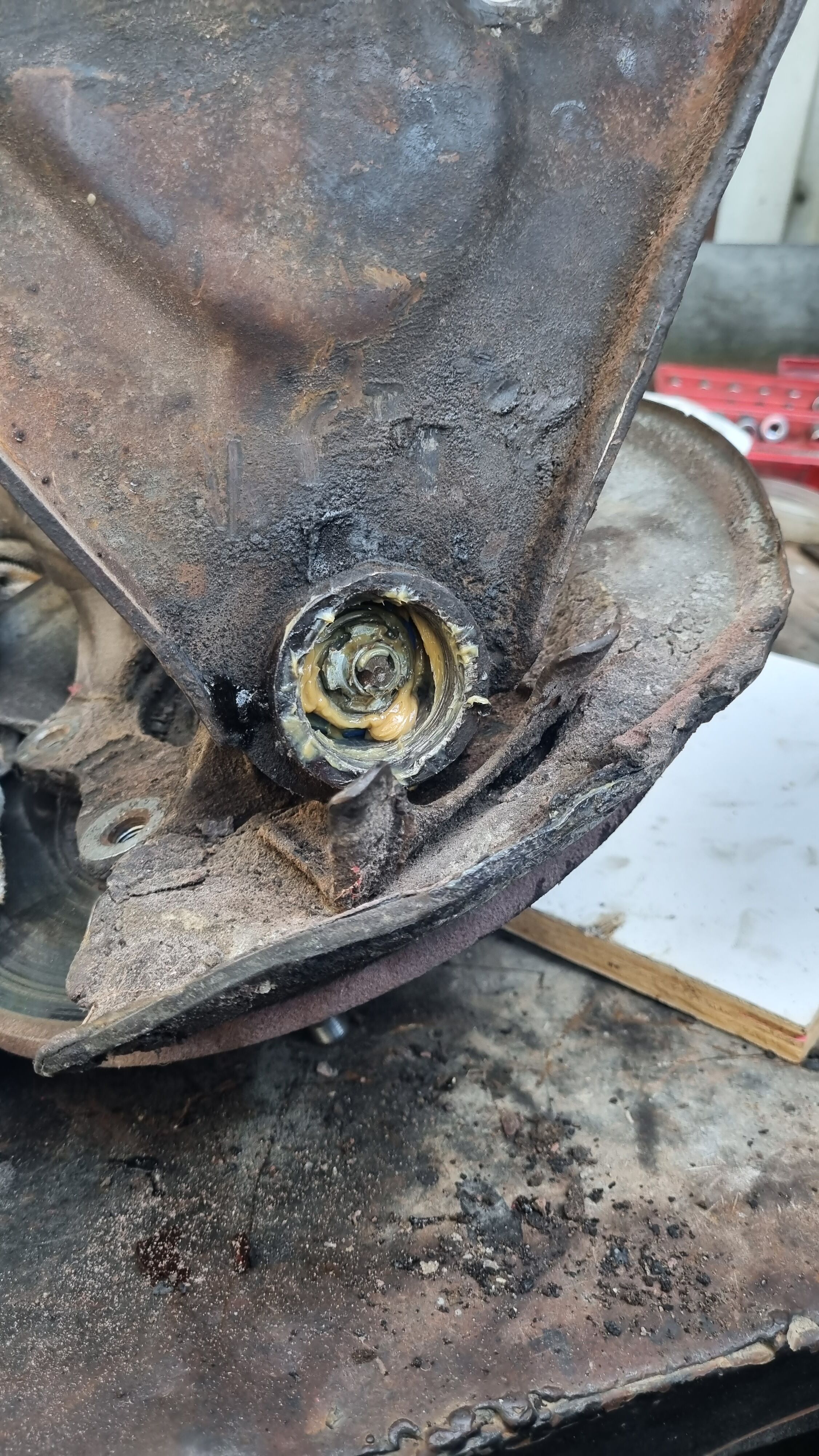

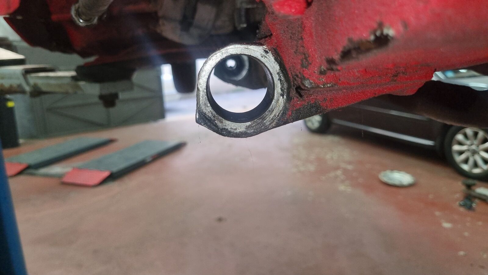

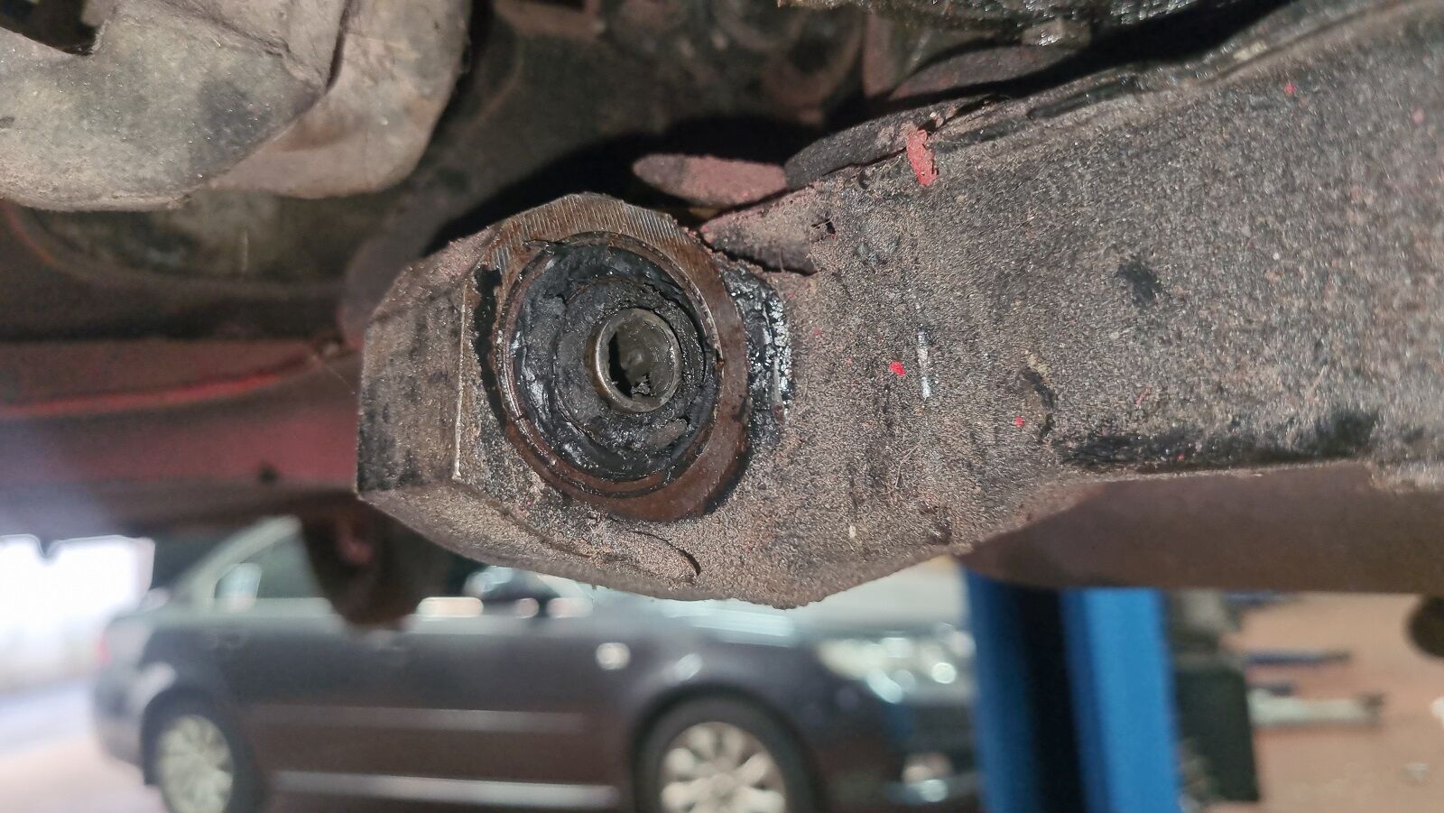

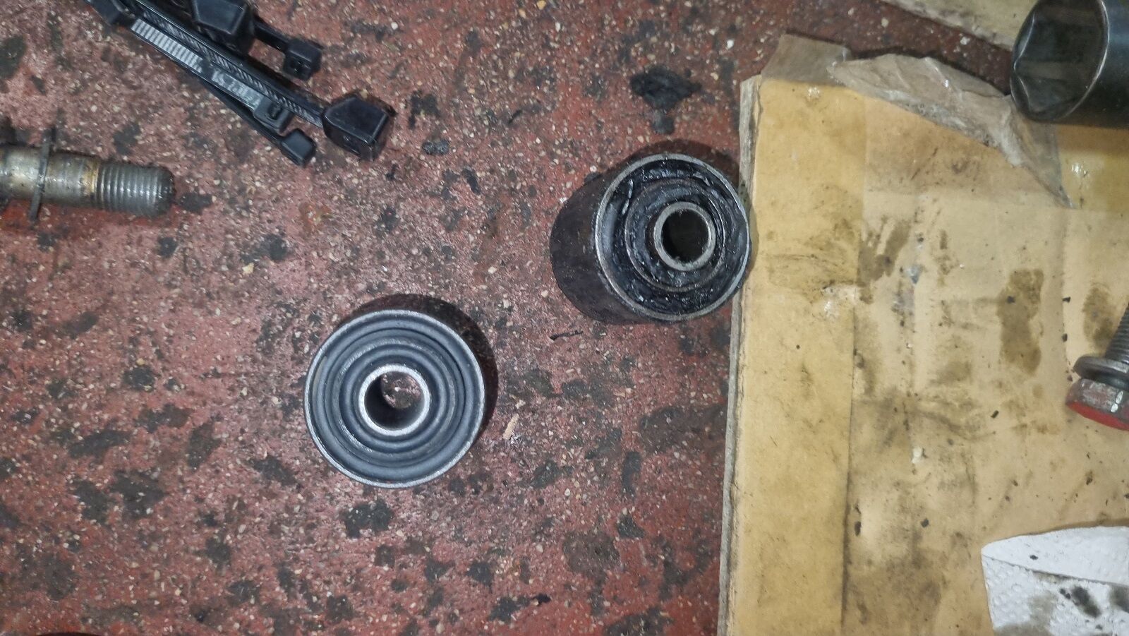

פרק 6 עלה לאוויר! עבודה על הסרן הקדמי.
בזמן שברכבים מודרנים עבודה של החלפת בלמים, משולשים, ואפילו בולמים היא די סטנדרטית, לא כך הדבר ברכב צרפתי בן 5 עשורים.

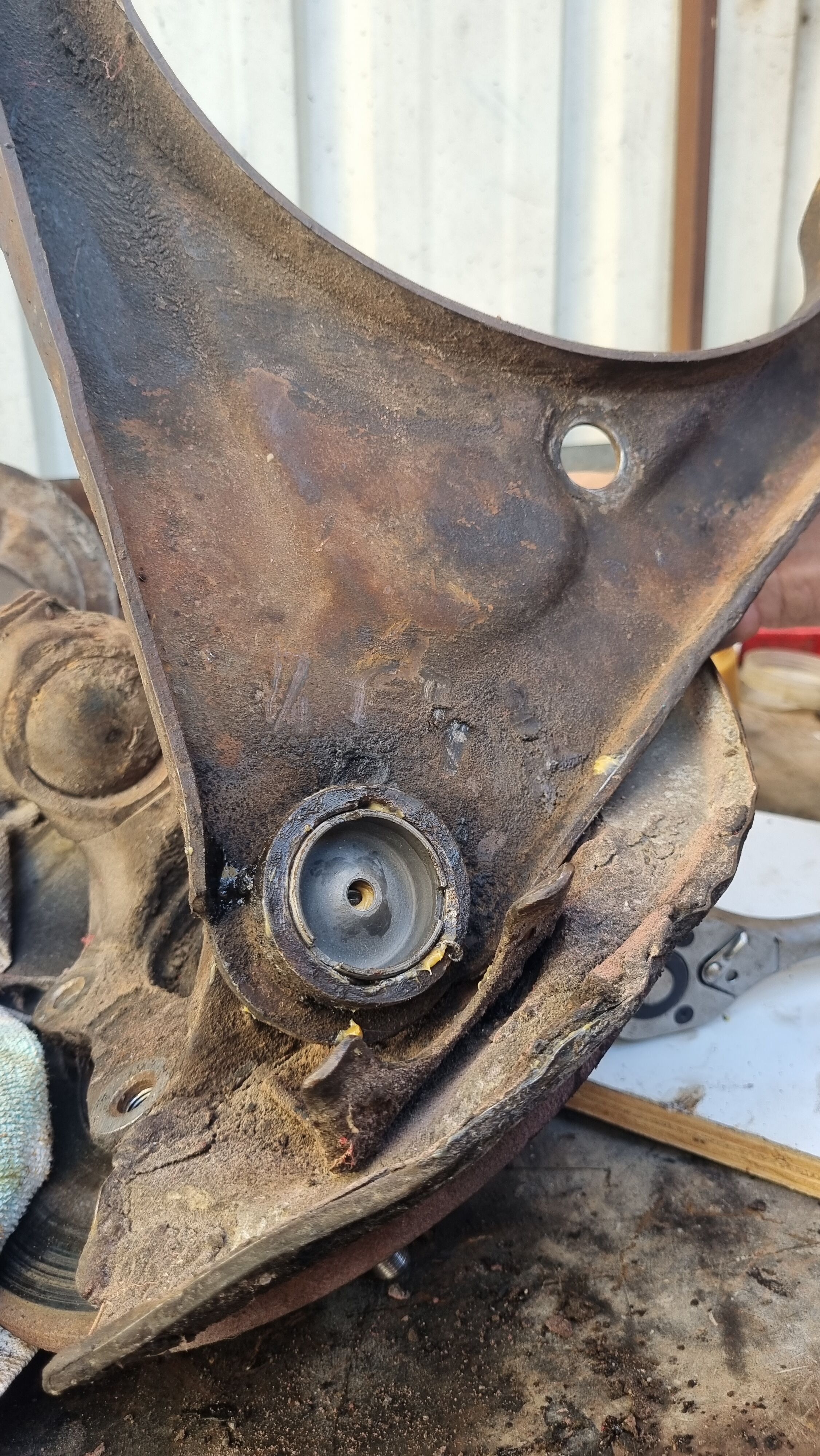

בפרק של היום, נגעתי בכמה חלקים שהיו זקוקים להחלפה או שהיה כדאי לעשות להם החלפה יזומה, סביב הסרן הקדמי:
ציריה עם גומיה גרועה
בושינגים של המשולש, שבשונה מרכב מודרני - נמצאים על התת שלדה ולא על המשולש עצמו!
תפוחי משולש, שבשונה מרכב מודרני, מתחברים בקיט דרך הנאקל לחור יעודי במשולש.
מחזירי שמן של הדיפרנציאל, שכאן, מדובר בעבודה כמו ברכב סטנדרטי
וכריות בולם - שגם כאן, הכריות עצמן דומות לרכב סטנדרטי, אך הפירוק של הבולם כולל פירוק של כל הנאקל עם הנאבה והדיסק, וגם המשולש אם לא פירקנו אותו מהתפוח.
ממליץ לצפות בפרק כדי להבין קצת יותר טוב איך כל הדרעק הזה עובד ביחד.

לדעתי ממגוון סיבות.
מדובר ברכב הראשון בייצור סדרתי של פיג'ו שהיה עם הנעה קדמית, דיסקים קדמיים, וגם מוט מייצב (בהתחלה גם מוט מייצב אחורי לא היה, הוא נוסף 3 שנים אחרי שיווק הדגם).
אז תכניס גם מערכת בילום שונה, וגם מתלה מקפרסון, כנראה שפיג'ו עשו את זה בצורה יחודית שגם לזמנו לא הייתה סנטדרטית. גם בסדרת 05 שבאה אחר כך היו 'הברקות' כאלו ואחרות סביב איזור המתלים, גם שם הדיסק והמיסב היו יחידה אחת בניגוד להרבה רכבים מודרניים.
כן, זה בהחלט מתסכל שעל כל עבודה קטנה צריך  כלי מיוחד.
  • אהבתי 2

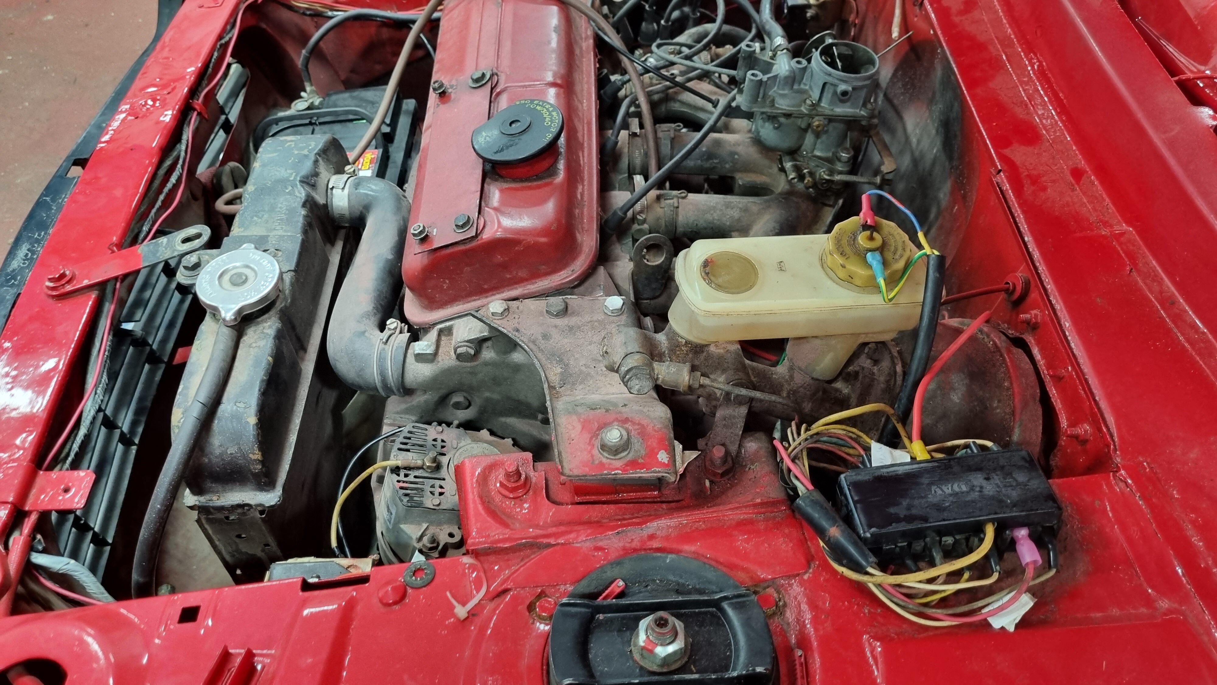

אלי,
אני רואה שיש חיווט חשמל חשוף ודי מפוזר בסביבות תא המנוע וגם באזור המצבר יש קצת - זה משהו שנשאר ככה או שהכוונה היא לאגד את החוטים האלה לצמה? לפחות זה הרושם שקיבלתי בכמה חלקים מהסרטונים.
Pioneer TS-X150
לפני 3 שעות, lanosforce כתב:
אלי,
אני רואה שיש הרבה חיווט חשמל חשוף ודי מפוזר בסביבות תא המנוע וגם באזור המצבר - זה משהו שנשאר ככה או שהכוונה היא לאגד את החוטים האלה לצמה? לפחות זה הרושם שקיבלתי בכמה חלקים מהסרטונים.
תחכה לפרק 8...

תשקול אולי להנדס שם איזה HOOD LATCH כמו שיש היום ברכבים (רגולציות) שמאפשרים לך למקם ידית ביטחון או בתא המטען או בתא הנוסעים שקשורה לכבל - לפתיחת חירום של תא המטען מבפנים.
