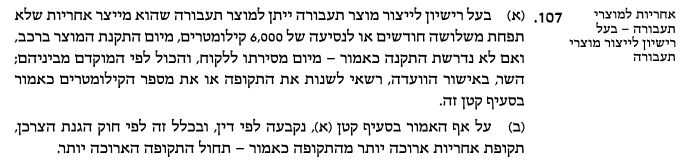

אתה יכול לנסות לקחת את זה לבית המשפט לתביעות קטנות. נמאס כבר משטויות של עוסקים בתחום.  מחוק  רישוי שירותים ומקצועות בענף הרכב:
240אין בהוראות חוק זה כדי לגרוע מהוראות כל דין, לרבות הוראות לפי פקודת התעבורה, פקודת הייבוא והייצוא, חוק הגנת הצרכן...
על עוולת הרשלנות בסעיף 35 לפקודת הנזיקין:
"עשה אדם מעשה שאדם סביר ונבון לא היה עושה באותן נסיבות, או לא עשה מעשה שאדם סביר ונבון היה עושה באותן נסיבות, או שבמשלח יד פלוני לא השתמש במיומנות, או לא נקט מידת זהירות, שאדם סביר ונבון וכשיר לפעול באותו משלח יד היה משתמש או נוקט באותן נסיבות - הרי זו התרשלות; ואם התרשל כאמור ביחס לאדם אחר, שלגביו יש לו באותן נסיבות חובה שלא לנהוג כפי שנהג, הרי זו רשלנות, והגורם ברשלנותו נזק לזולתו עושה עוולה."
מחוק המכר:
11. המוכר לא קיים את חיוביו, אם מסר –
(3) נכס שאין בו האיכות או התכונות הדרושות לשימושו הרגיל או המסחרי או למטרה מיוחדת המשתמעת מן ההסכם;
17. (א) קונה המודיע על אי-התאמה יפרט אותה פירוט סביר ויתן למוכר הזדמנות נאותה לבדוק את הממכר.
אף פעם לא הבנתי איך חוק  רישוי שירותים ומקצועות בענף הרכב בנושא (אחריות קצרה יחסית) מסתדר עם חוקים אחרים. גם אם המסרק "נחות" ומשופץ, הסיפור לא הגיוני. אני לא עו"ד.
