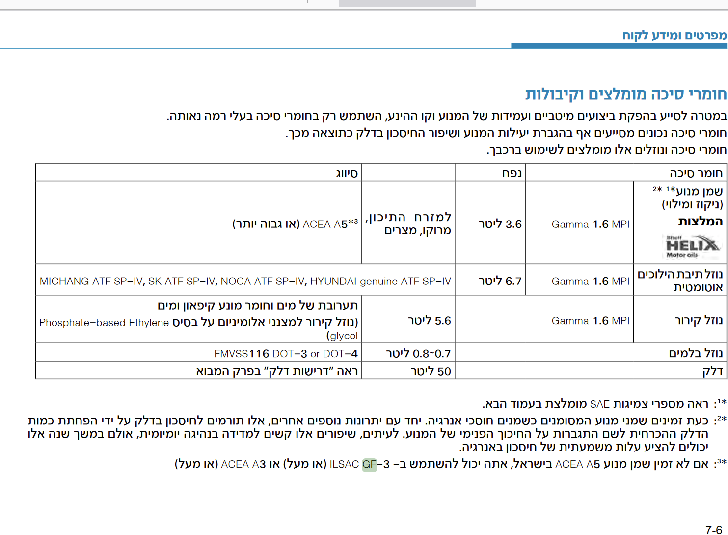

יונדאי אלנטרה 2019 מנוע 1.6
דגם מנוע G4FG
איזה שמן עליי לקנות ראיתי 5w-30 אך בכל מקום רשום משהוא אחר באנגלית רשום acea c5
בספר בעברית רשום acea a3 acea a5
ומעלה ilsag-gf3
האפשר עזרה בבקשה מן המומחים

לפני 3 דקות, FROGIE כתב:
5W-30 אינו תקן אלא סמיכות של השמן.
השאר A5 C5 GF3 הם תקנים. יש תקנים אמריקאים ILSAC  ויש תקנים ארופאים ACEA.

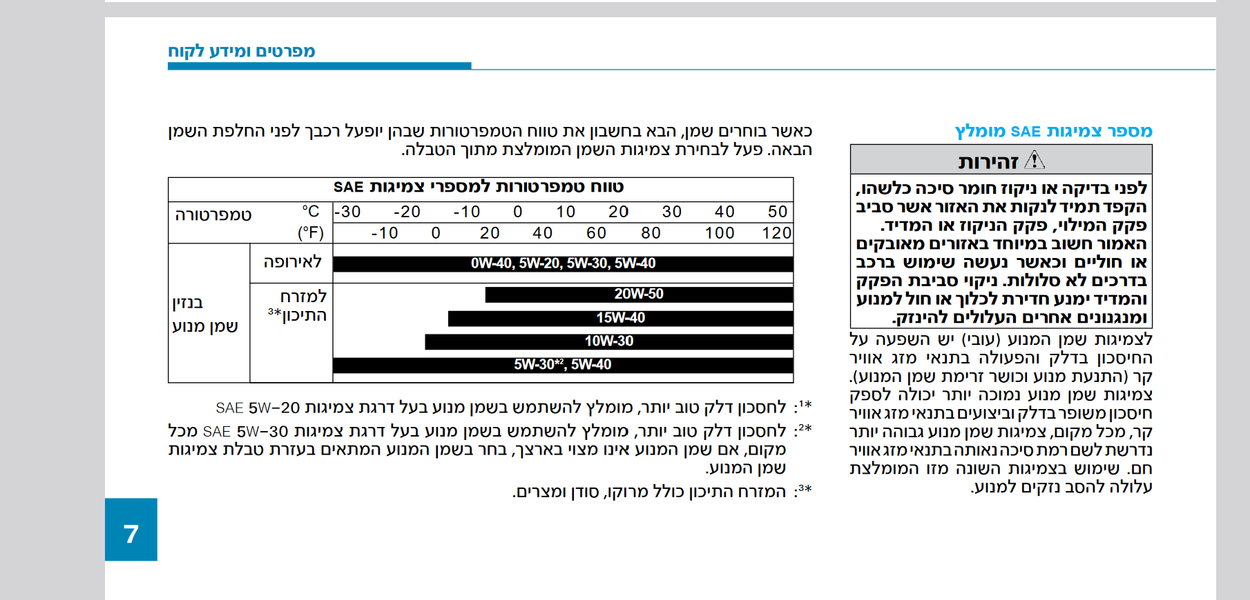

אתה לא ענית לי דבר ציטטת את כל מה שאני רשמתי מעלה בספר רכב  תקן אחד ובאנגלית middle east תקנים אחרים כולם מסכימים על תקן sae לסמיכות שהוא 5w30 במקרה הזה
מספיק שהשמן יענה על אחד התקנים הרשומים לדוגמא רק על תקן API או רק ACEA או רק ILSAC.
לא צריך שיענה על כולם.
תעלה צילום של העמוד הזה מספר רכב.
לפני 10 שעות, Buki כתב:
