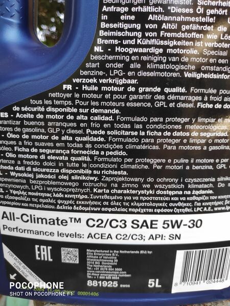

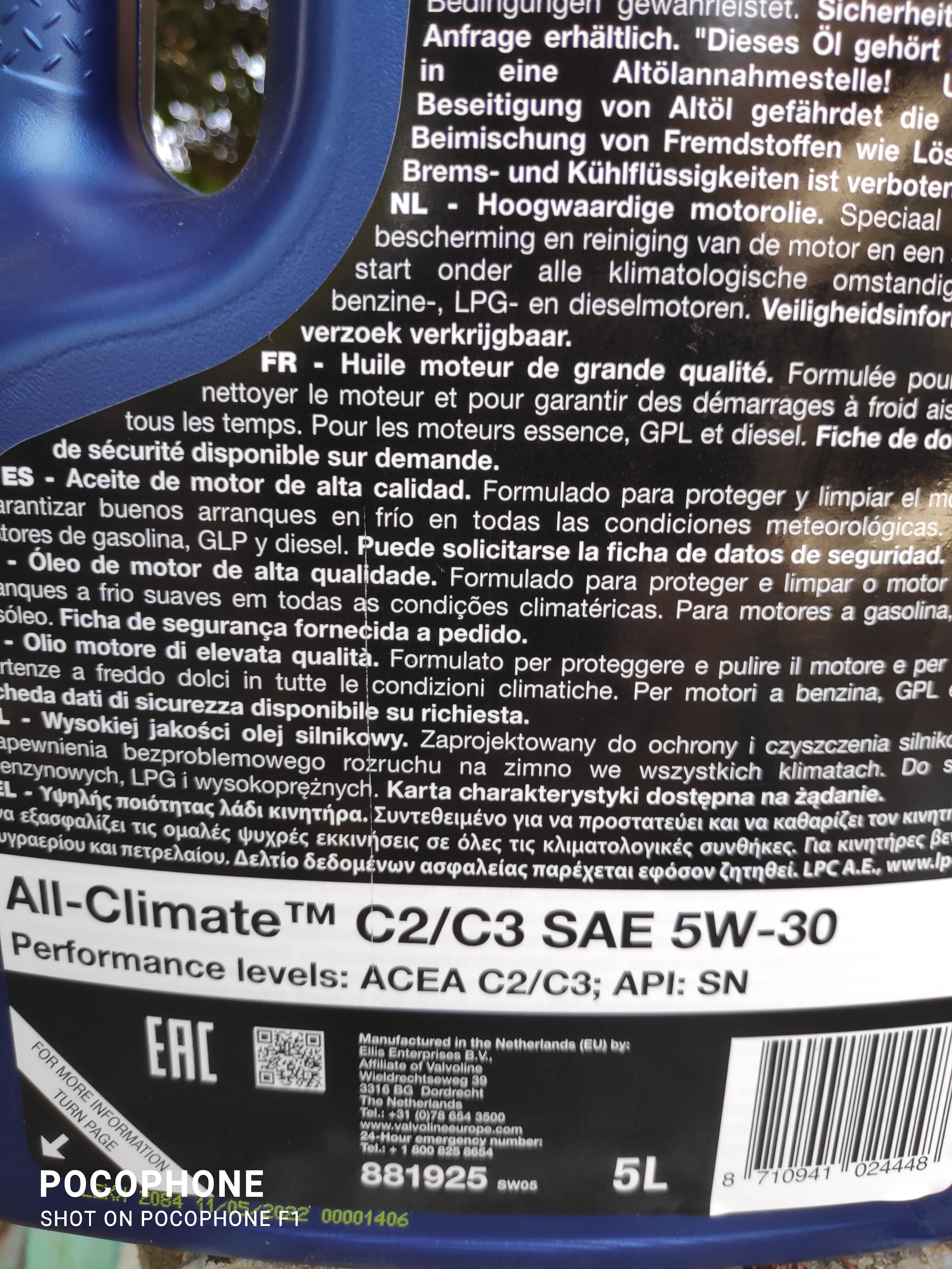

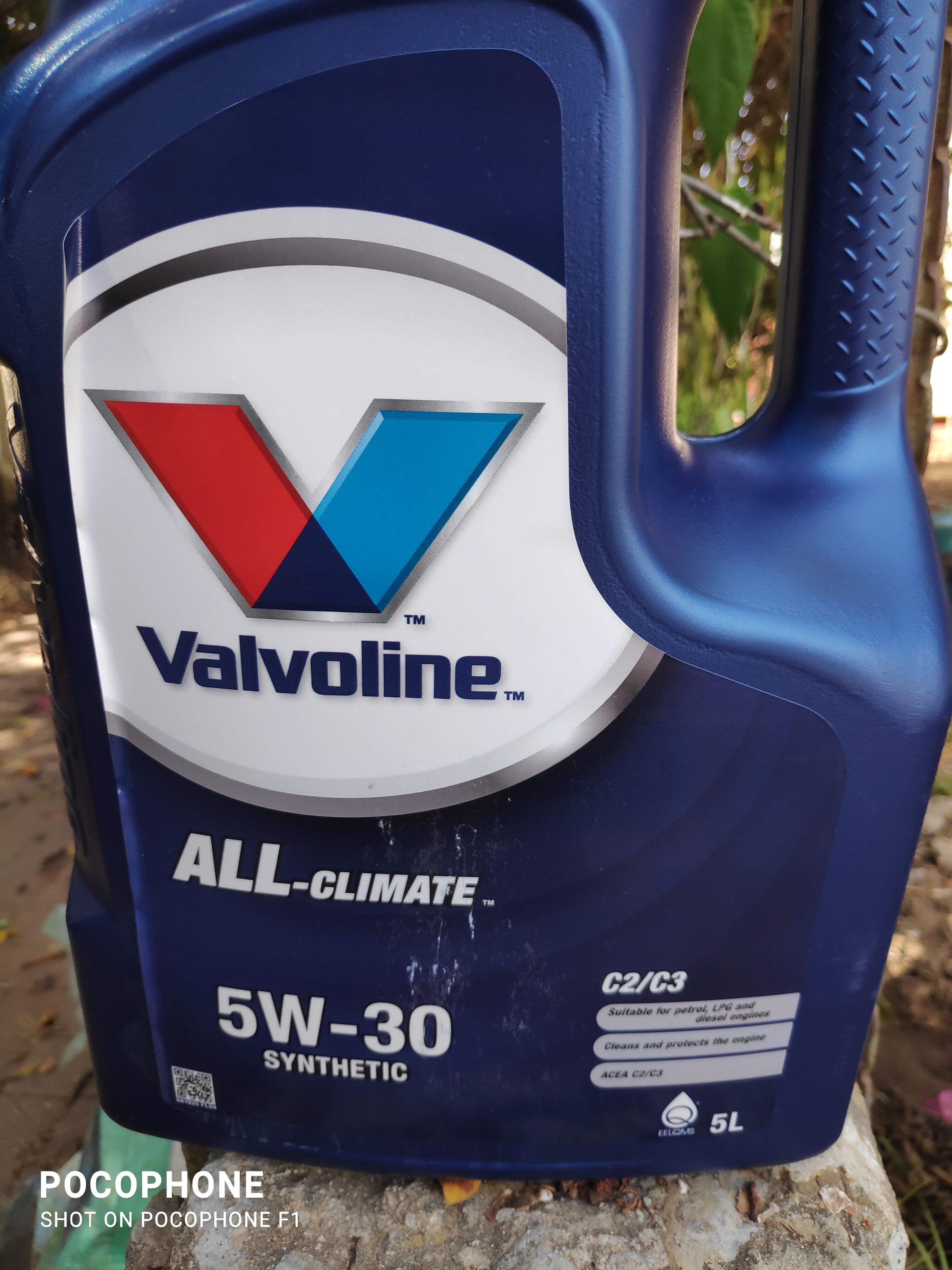

אודה להמלצה/דיס על שמן מנוע שבצילומים. אם היא נובעת גם מהתנסות אישית - עוד יותר טוב. אני מתעתד להשתמש בשמן הזה לטויוטה יאריס 2012 (טיפול 60 אלף).
תודה וחג שמח.
שמן מעולה מאחד היצרנים הגדולים.
סינטטי מלא בתקן API SN.
מתאים ליאריס 2012 ( וגם ל 2022).
בחלק מרכבי טויוטה יש הוראה מפורשת לא להשתמש בשמני C3, כשלמיטב ידיעתי (וכך אני עושה) יש להשתמש בשמן C2. בגלל שהשמן עומד בשני התקנים, אישית, לא יודע מה לומר לך, אבל ככלל השמנים של וולווליין הם מעולים (ובהם אני משתמש יחד עם מוטול).
בכל רכבי טויוטה מהשנתון הזה אין התייחסות לתקן ACEA בספר הרכב, רק לתקן API.
ולרכב משנת 2012 גם תקן SM עומד בדרישות.
תמיד כדאי לבדוק מה דרישות התקן של היצרן למודל ולשנתון
כל עוד עומד בתקן או עולה עליו זה תקין
ולווליין אחת החברות הגדולות והידועות לשמנים
תודה שטרחת ובדקת אבל משהו לא ברור לי - אתה כותב שתקן SM עומד בדרישות, אבל אם אני מבין נכון, השמן הזה בתקן SN. שורה תחתונה: להבנתך השמן הזה מתאים למה שאני רוצה להשתמש?
תודה וחג שמח.
SN תקן יותר מתקדם,  הוא תקף לרכבים בהם נדרשים תקנים יותר ישנים ( SL/ SM ).
השמן הזה מעולה ומתאים.
