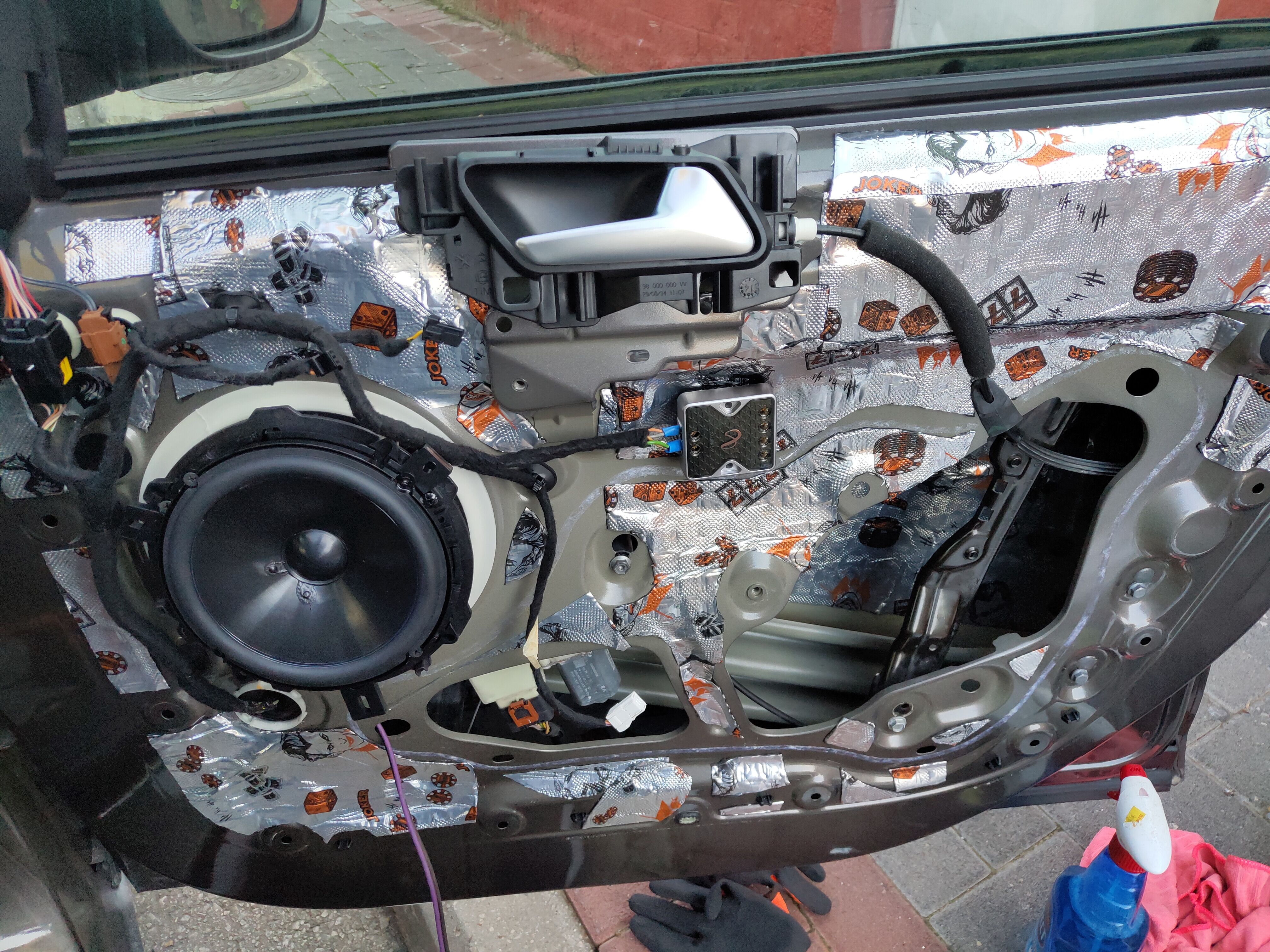

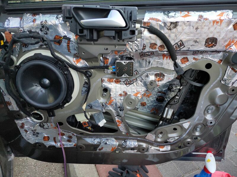

היום פירקתי את הדלת נהג כדי לבצע בידוד רעשים ולהחליף רמקולים.

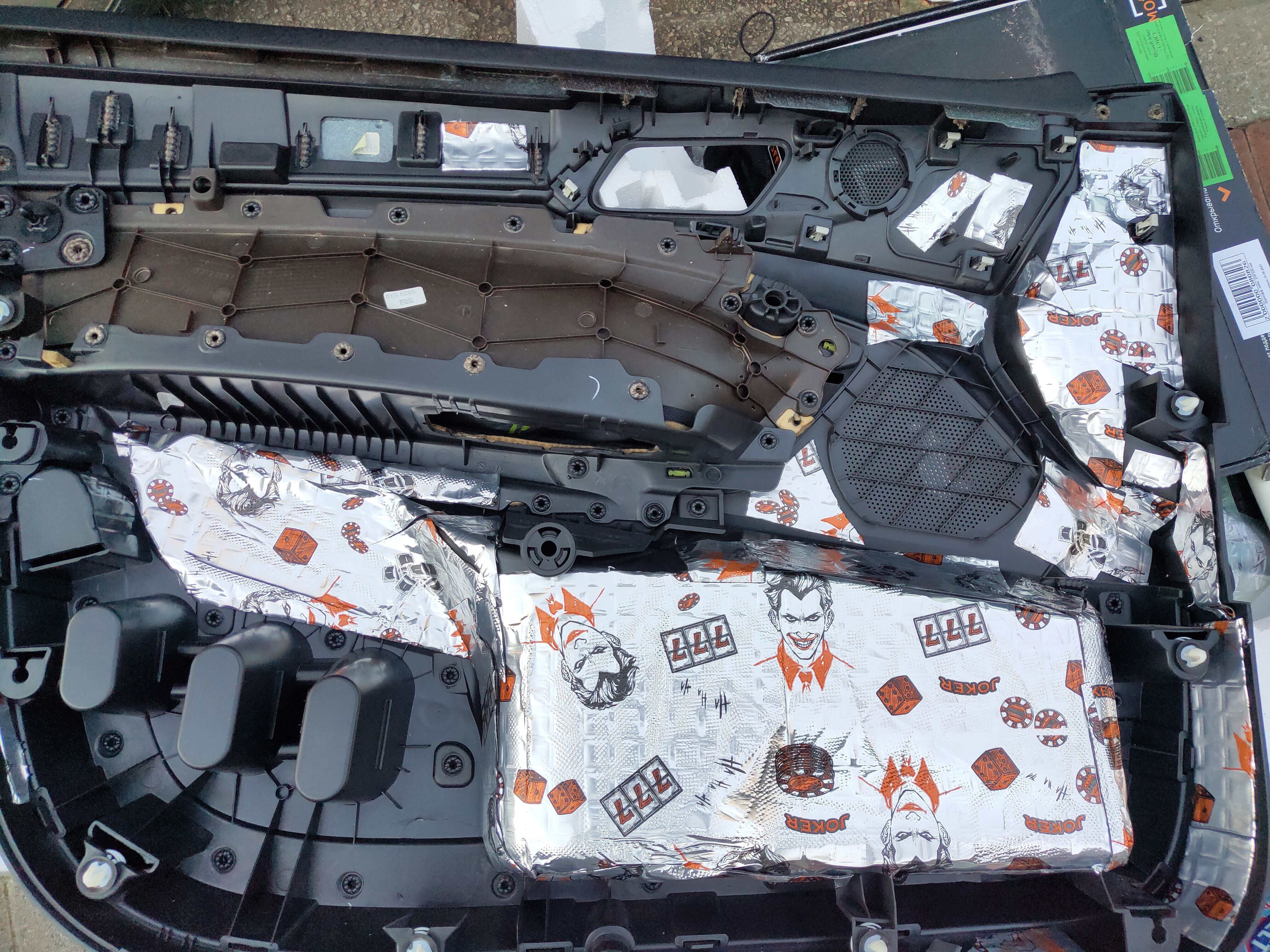

מבחינת בידוד וויברציות התקנתי SHUMOFF JOCKER 2MM בכמה חתיכות כיסוי של כ70% מהשטח הדלת, התקנתי גם כמה חתיכות על הפלסטיק איפו שיש משטחים שאפשר להתקין.
בידוד רעשים השתמשתי בספוג של UXCELL סיני (לא רציתי בכלל לעשות אבל אם כבר פתחתי את הדלת אז אמרתי נשים משהו) התקנתי אותו על הפלסטיק של הדלת.
רמקולים קניתי סט קומפוננט של INFINITY PRIMUS וחיברתי את הקרוסאובר ליציאה של הMID המקורי.
על פניו כשדופקים על הדלת או על הפלסטיקה היא בולעת את הרעש מצויין ואין ריזוננס כמו בדלתות האחרות.
אבל במוזיקה אני לא מרגיש שום הבדל, ניסיתי לשחק ולראות הבדלים על ידי מעבר במולטימדיה בין L-R כאשר בדלת של צד ימין עוד לא נגעתי ושמה מותקן הרמקול המקורי ללא בידוד אבל נשמע באותה האיכות.
הסאונד שונה באיך שהוא נשמע אבל האיכות היא אותה האיכות.

מסתבר שאין כמעט רווח בין הרמקול לדיפון, אפילו הייתי צריך לחתוך את האוזניים של המתאם כדי שהפלסטיק התיישב, ניסיתי לשים את הספוג של הבידוד רעשים מסביב לרמקול כמו בתמונה אבל אז לא הצלחתי להרכיב את הפלסטיק של הדלת ולכן וויתרי על זה.
השלב שבו לא צילמתי הוא שאחרי ההתקנה של בידוד הויברציות על הדלת התקנתי ספוג סופג רעשים, וגם כן התקנתי את הקלקל המקורי שסוגר את החורים שבדלת ובצידו הפנימי שמתי עוד ספוג מבודד רעשים.
אחרי שהביצעתי את הדלת השניה אני חושב שיש הבדל אבל הוא לא עצום. הרמקולים החדשים דורשים בוודאות יותר כוח כי עם הישנים בווליום של 18 היה כבר חזק מידי, עם אלו צריך להעלות ל24 כדי שישמעו הבעיה שב27-30 נשמע כאילו הכל מתבלבל אני חושב שזה בגלל שיחידת הראש נמצאת בקצה שלה.
