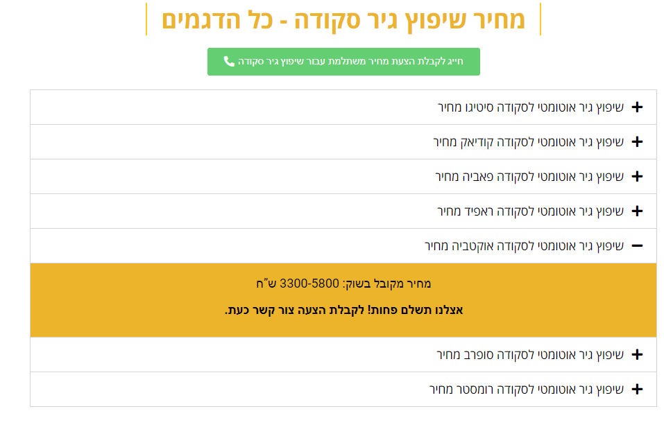

1.4 בשנת 2014 ככל הנראה  DQ200 יבש. תקלה שאינה מאפשר שילוב, בסיבירות גבוהה מנגנון השליטה הקרוי בפי העם "מכטרוניקס" התקלה בדרך כלל חשמלית נובעת מחום גבוה ללא קירור מספיק של היחידה כולה שהיא אטומה.
משום מה בארץ (וגם בהרבה מקומות בחו"ל) לא מתקנים את היחידה אלא מחליפים בחדשה/אחרת.
המחיר, נתון למידת טוב ליבו של המוסך המטפל. ממליץ לגשת למוסך רון בתל אביב על מנת לאבחן, לקבל הסבר ללא "סיפורים", ולבצע אצלו את העבודה.
בנוסף כדאי לבדוק על פי מספר רישוי אם קיימת "הארכת אחריות" במסגרת הפשרה עם צ'מפיון. אם כן גש אליהם ולא אל רון.

אם זה מכטרוניקס שיכין כמה אלפים,אבל כדאי כמובן להיכנס קודם למוסך לאבחון.
