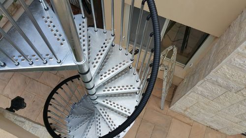

יש כמה סוגים של מדרגות מפלדה מגולוונת. בעבר רציתי לעשות עליה לגג מהבית, לעשות מבנה מבטון כולל מדרגות
זה גם משקל וגם מקום שמחייב  זווית המתאימה. (לוקח מרחב מהבית) הפתרון של מדרגות מפלדה עדיפות גם מבחינת מקום
כי יש אפשרות לקפל אותן, וגם אפשר להשאיר קבוע, או לולייניות שחוסכות מקום -אך צריך בסיס רחב.
מחירים נעים בין 1800 ש"ח ל - 4500 ש"ח תלוי לגובה, עומק, גימורים וכד'. (ויכול להגיע ל -10K בשקט)
