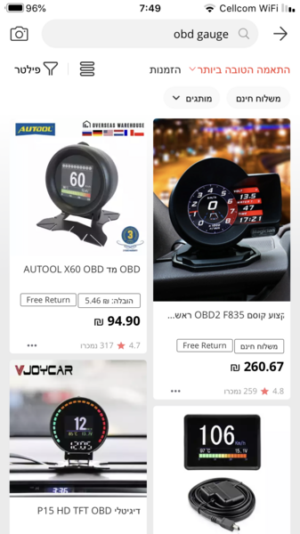

תרשום בעלי אקספרס או באמזון obd gauge, תקבל מגוון שעונים שיכולים לתת לך בליחצת כפתור לא רק חום מנוע אלא גם נתוני סל״ד, לחצי דלק, מהירות נסיעה, גדישה (במקרה שלך לא רלוונטי) ועוד...
החיבור הוא פשוט להתקין את השעון במקום נוח בדשב  בורד ולהריץ את הכבל שמאלה, להסתיר אותו יפה מאחורי הגומיות סף של הדלת על לשקע obd שנמצא בדרך כלל בתחת לדש בורד מצד שמאל.
מכניסים אץ הפלאג וסע לשלום.
