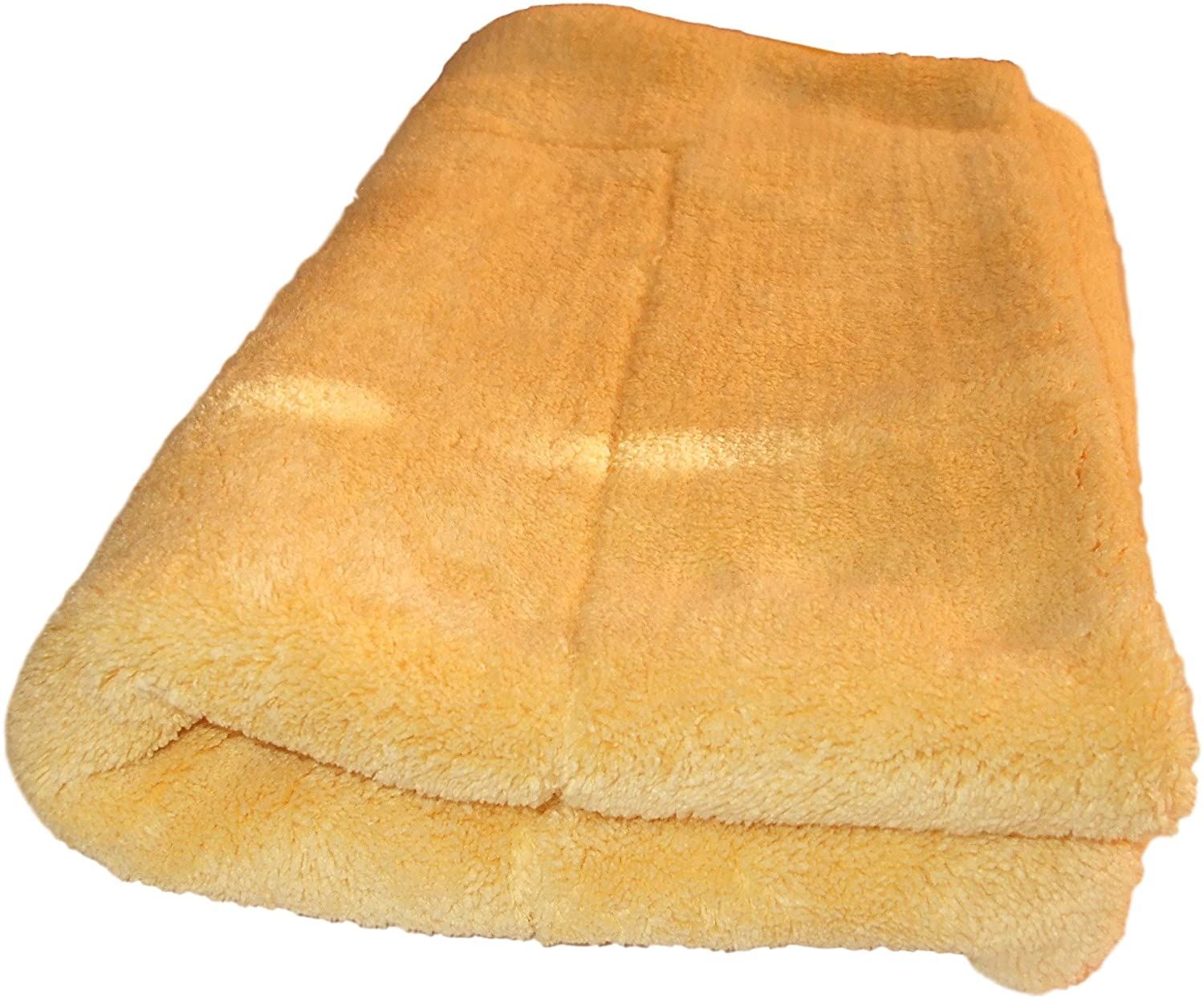

רכוש מטלית איכותית לייבוש ראשוני כגון Wooly ( יש לי אחת חדשה) או Uber המטלית הכי טובה שאני מכיר
ויש עליה הרבה מידה כאן. לפני כמה ימים פתחתי אחת חדשה לאחר שהשתמשתי בראשונה יותר מ 5 שנים.
https://www.amazon.co.uk/Microfibre-DRYING-Chamois-Microfiber-Detailing/dp/B00FRH1WWQ
Chemical Guys Wooly (מעט גדולה ומסורבלת לניגוב, אך איכותית)
https://www.autostore.co.il/product/מגבת-מיקרופייבר-chemical-guys-wooly/
https://www.autostore.co.il/product-category/מוצרי-עבודה/גילדות-ומטליות/
לאחר ייבוש ראשוני חייבים מטלית נוספת עם צפיפות נמוכה יותר ( GSM) וקטנה שתהיה מתאימה לבאפינג (יבוש סופי)
ונוחה מבחינת גודל. יש מבחר גדול של מטליות כאלה, הקוריאני מומלץ זול ואיכותי. (כל המוצרים שלו טובים)
גם אם תרכוש באיביי או עלי אקספרס תקבל מטליות מעולות וזולות.
אלה מעולות לבאפינג. (כאמור כל המוצרים שלו מומלצים)
https://www.ebay.com/itm/3pcs-of-Microfiber-Super-Plush-Buffing-Cloth-Towel-3G2/320472159713
