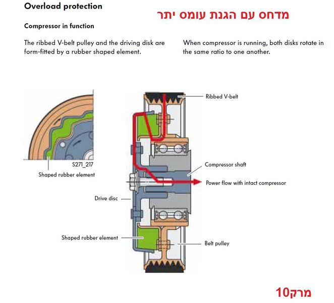

בהחלט אפשר לסמוך על בדיקה כזו במידה ומדובר על בעל מקצוע שמכיר את המדחס המותקן ברכב של פותח האשכול.
במדחסים רבים בקונצרן VAG ללא קלא'צ  קיים מנגנון הגנה מובנה בפולי או על ציר המדחס שתפקידו לנתק את המדחס במידה והמדחס נתפס. ברגע שהמנגנון הזה הופעל או תקול המדחס לא הסתובב אבל הרצועה ממשיכה להסתובב בכדי להמשיך להפעיל צרכנים אחרים.
