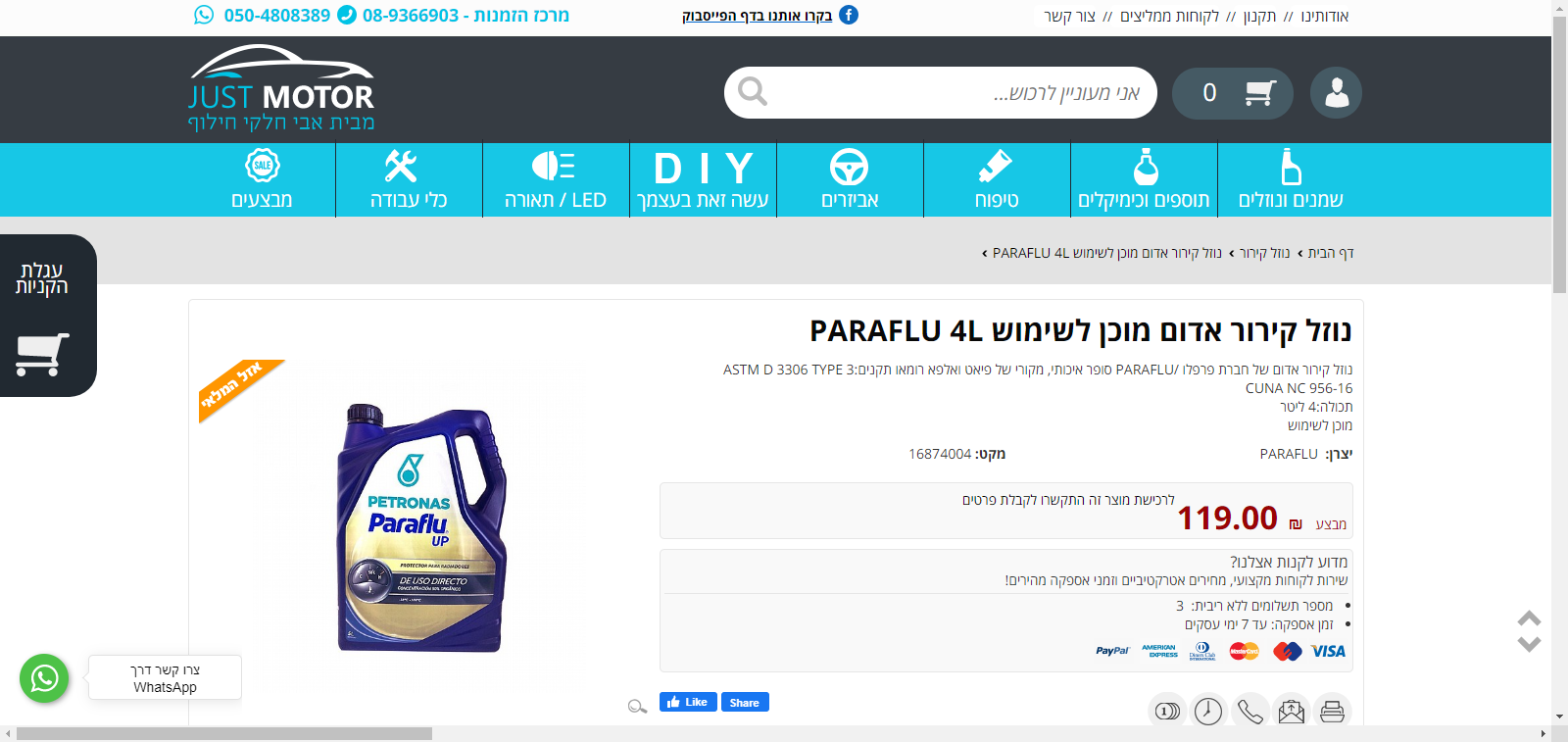

בלי קשר ישיר למה ששאלת ציינת שיש לך במיכל מים ירוקים. אין לדעת מה איכות נוזל הקירור הזה ובאיזה מפרט הוא.
במנועי פיאט בכלל, ובייחוד במנוע FIRE 1.2, יש להשתמש רק בנוזל פראפלו מקורי שצבעו בדגמים האלו אדום.
