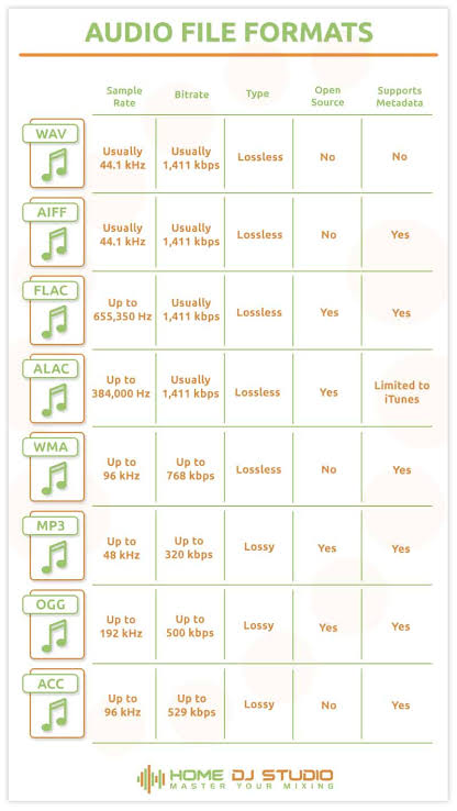

יכול להיווצר צוואר בקבוק באיכות בדברים הבאים:
1. איכות ה-DAC של הטאבלט נמוכה מדי
2. הגרסאות בלוטוס לא יכולה לשדר איכות כל כך גבוהה - היא תחתוך באיכות
3. המקלט של הבלוטוס עובד באיכות פחותה מאיכות השידור
4. אם האודיסון ביט וואן עובד באיכות פחותה
לפי דעתי כל התשובות לשאלות הם שלילי.
אם 4 ה״נושאים״ האלו בסדר אז אתה אתה אמור לקבל את מלוא האיכות לפי דעתי.
איכות סאונד הכוונה ל-Sample rate וה-Bit rate.
לינק לטבלה שמסבירה קצת על נושא הקצב דגימה והקצב ביט: כאן
קח בחשבון שלמדתי הרגע דרך מאמרים, מקווה שאני לא מטעה ונותן מידע שלם.
