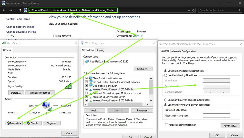

זה מה שמתקבל עדיין

מהצילום נראה כאילו אתה עדיין במכללה...
צלם את הגדרת ה ip במאפייני כרטיס הרשת.
בכל מיקרה כנראה ב subnet mask אתה רוצה 255.255.255.0
וודא שמוגדר לך לקבל כתובת מ DHCP, ששרת dns הוא לא המכללה...

אתה מקבל APIPA IP - המחשב לא מצליח לתקשר עם ה-DHCP של מה שאתה מתחבר אליו.

ההגדרות כרטיס רשת הם על לקבל אוטומטית.
גם שחיברתי כרטיס רשת usb חדש הוא הרי מגיע ללא הגדרות וגם בחיבור קווי הכל על אוטומטי (במכללה התחברתי רק ב wifi המובנה של הנייד)
בכל הכרטיסי רשת התוצאה היא כמו בתמונה.
הוא לא מקבל מהראוטר, ה גם נוסה בכמה מקומות, לא רק בבית
יש פשוט הגדרה שזה מראה חיבור למכללה
Sent from my Redmi Note 4 using Tapatalk
כך בכל כרטיסי הרשת

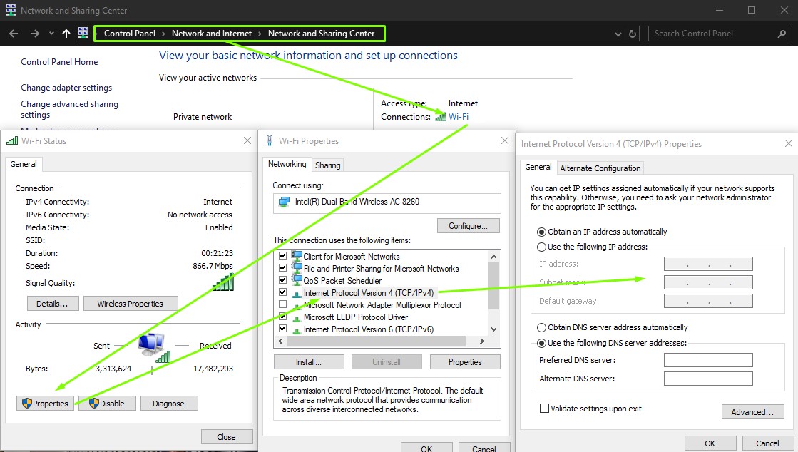

9e45d95a88401643df441f94149997ca.jpgdabad377cb9b88634ae28491d8e0c67c.jpg3861df0228c1831c3b4002f6ae705e71.jpg
בחיבור קווי הוא רושם מחובר, מקבל כתובת לא נכונה שמתחילה ב 169 ,ולא רושם את ה וויפי-נתניה הזה
