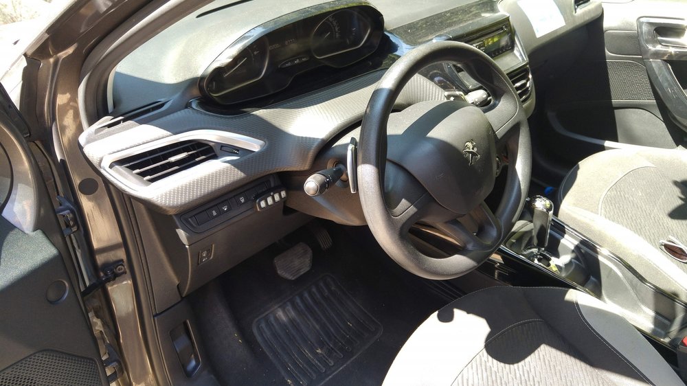

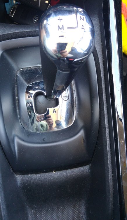

דבר מוזר שמתי לב אליו על ההתחלה - אין שום משבת שמונע שילוב להילוך. לא צריך ללחוץ על הברקס, לא צריך ללחוץ על שום כפתור על ידית ההילוכים. אפשר לשלב מניוטרל למצב R או למצב A (שזה מקביל למצב D) ככה סתם מתי שרוצים.

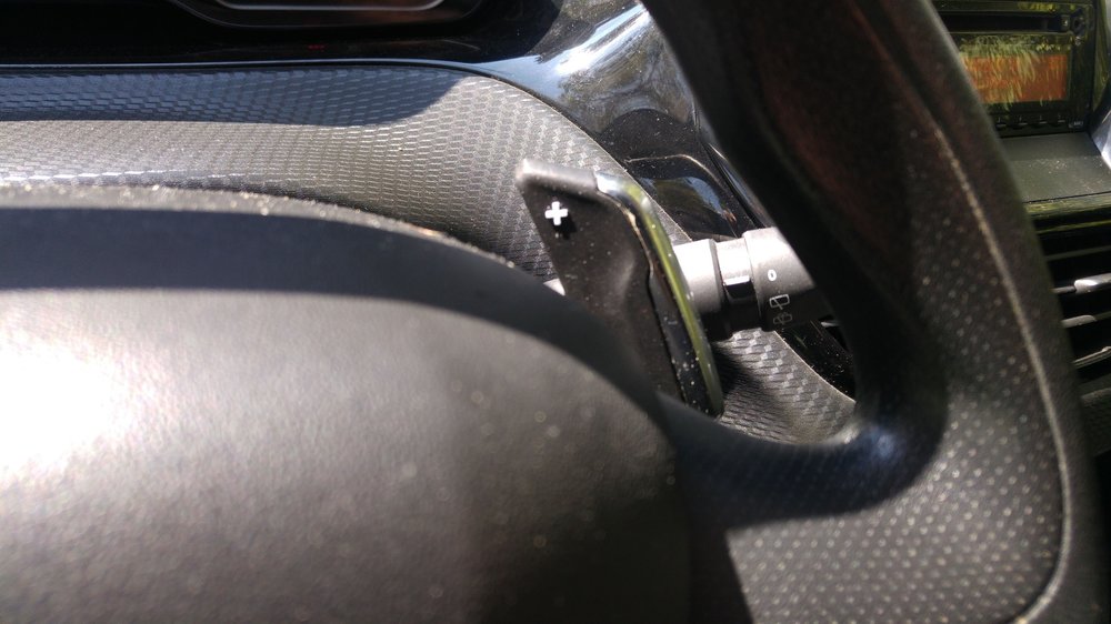

יש מאחורי ההגה משוטים להחלפת הילוכים, עובדים טוב וצריך להיעזר בהם הרבה שכן במצב אוטומטי ההילוכים נמשכים יותר מידי. הרצון הטבעי שלי היה תמיד לעלות יותר מוקדם.
מאיץ בהילוך שלישי במצב אוטומטי, 4500 או 5000 סל"ד. עזיבת גז לא גורמת להעלת הילוך. נשאר בהילוך 3 בדיוק כמו גיר ידני.

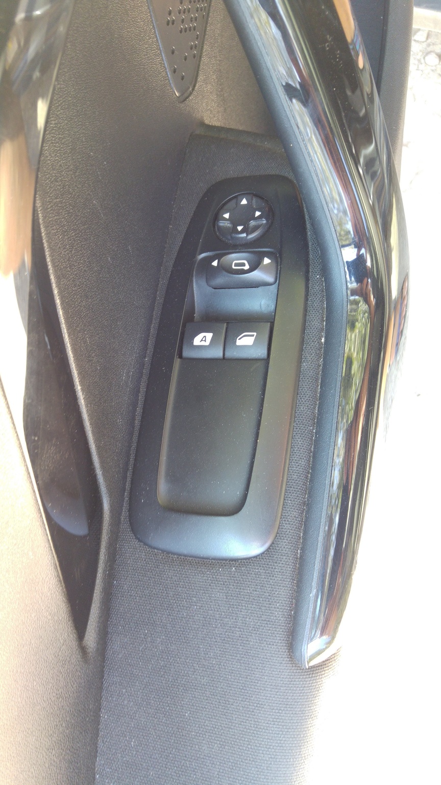

הרכב היה ברמת איבזור הנמוכה ביותר - עם רדיו דיסק רגיל במקום מולטימדיה, בלי Bluetooth, חלונות חשמל רק קידמיים, בלי שום דבר אחר. יש מערכת Start&Stop אבל לא הייתה תקינה.
הרכב עצמו נוח, שדה ראיה לא טוב עקב קורות קידמיות רחבות, תא מטען גדול, תא כפפות גדול. את לוח השעונים מישהו ניקה עם ספריי סקי, הפלסטיק השקוף הפך למטושטש ובגלל זה לוח השעונים בקושי קריא. לא יכלתי להתרשם ממנו. אולי בגלל ניקוי אגרסיבי גם ירד הציפוי השחור מכמה כפתורים.
