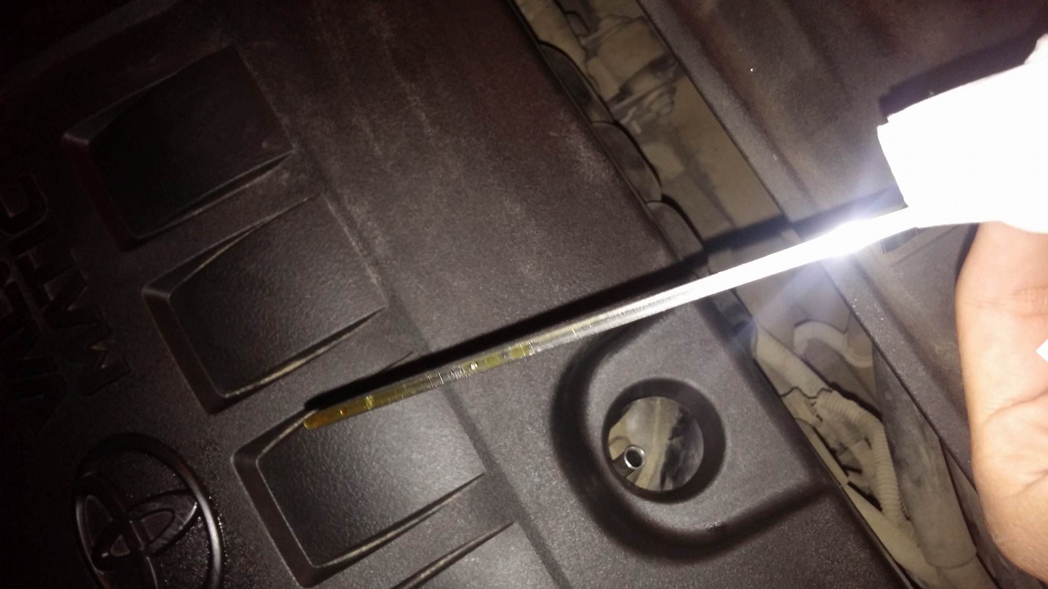

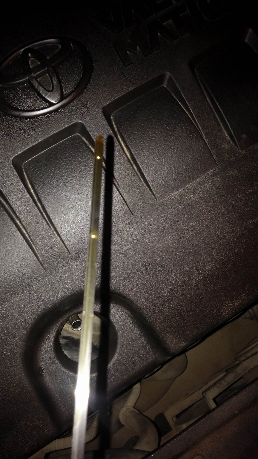

היום הוספתי בערך 300 מ''ל שמן מנוע לקורולה 2008 שברשותי כי היה קצת חסר, בדקתי את המדיד ונראה שהוא לא סגור על עצמו, צד אחד מלא יותר מעל מהמקסימום וצד שני עם מרווחים.
מציין שהאוטו עבר טיפול לפני 2100 ק''מ עם אותו גלון השמן (5 ליטר) שנשאר בו כמעט ליטר. (קיבולת השמן המותרת במנוע היא 4.2 ליטר)
מצורפות תמונות של שני הצדדים

למרבה הפליאה, הדרך הכי טובה למדוד שמן במנועים האלה היא פשוט לתת למנוע להתקרר על משטח מישורי ואז פשוט להוציא את המדיד. אז תקבל את הקריאה הנכונה. ברגע שאתה מנגב את המדיד, מכניס ומוציא אתה תקבל מריחה על המדיד ותתקשה לקרוא את גובה השמן.

עשיתי את זה היום ונראה שמפלס השמן עלה בקצת, תודה רבה.
