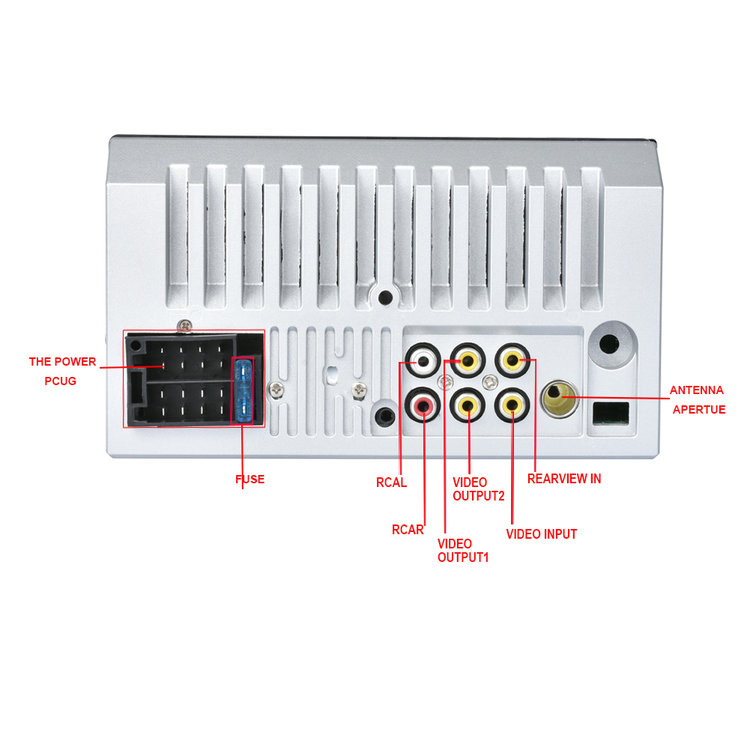

אתם מכירים את זה שאתם נכנסים לאתרים של הסינים, רואים משהו במבצע וקונים?
רק אחרי זה אתם מקללים למה קניתם את זה.
אז נכנסתי ל banggood בסוף השנה וראיתי את המערכת הזאת במבצע של 46.90 $ שזה יוצא קצת יותר מ 160 ש"ח. עכשיו המחיר משתנה כל יום בערך (189 ש"ח כרגע).
מדובר במערכת דאבל דין עם מסך 7 איצץ, bluetooth, microsd, usb ומצלמת רוורס.
כל זה ב 160 ש"ח.
רוב ההתקנות עשיתי לבד, רק את החיבור של המצלמה לנורת רוורס וחור בפגוש האחורי ביקשתי מחבר חשמלאי רכב שיעזור לי
אז איך זה עובד?
מצלמת רוורס עובדת יופי, עשינו את כל החיבורים כמו שצריך, מכניסים להילוך אחורי והיא נדלקת, יש 4 לדים על המצלמה אז רואים טוב גם בלילה.
מוזיקה מ microsd, usb שומעים טוב בצורה מפתיע.
סרטים רואים טוב, כתוביות בעברית לא עולות.
bluetooth אפשר לנגן מוזיקה מהטלפון ולהפעיל את waze, שומעים את שניהם בלי בעיה.
אפשר לשים לוגו של האוטו מרשימה שיש במערכת אבל צריך קוד סודי בשביל זה שהוא 1983
עכשיו נעבור לבעיות:
1.רדיו עם קליטה חלשה בצורה דיי סטנדרטית, בתל אביב באזור כיכר דיזינגוף אין קליטה בערך עם כל רדיו, פה זה אולי טיפה יותר גרוע.
2.תזרקו את אוסף הדיסקים שיש לכם ברכב כי אין פה מקום לדיסקים.
3.המיקרופון הפנימי ממש גרוע. אי אפשר לעשות שיחות, אני בודק אולי אפשר לחבר מיקרופון חיצוני.
4.רזולוציית מסך לפי חלק מהפרסומים היא 240/440. המסך הוא ברמה של מסכי מגע מהדור הראשון, לוחצים די חזק ואחרי שניה הפעולה מתבצעת.
5. אין GPS או דרך לראות את הטלפון על המסך.
6. עוד לא הצלחתי להעביר את הספר טלפונים למכשיר, לפי דעתי אין עברית כי גם כתוביות לסרטים לא עובדות
סה"כ שווה את ה 160 ש"ח שזה עלה.
רציתי מצלמת רוורס קיבלתי אותה בגרושים.
הדבר היחידי שממש מפריע לי זה המיקרופון שאני בודק אם יש מה לעשות איתו.
את הרדיו שהוא לא הכי טוב במקומות בעייתים אפשר לשמוע דרך אפליקציה בטלפון.
אם הייתי קונה משהו שאני רוצה ולא בגלל שראיתי זול הייתי קונה אנדרואיד.

בסופו של דבר נשמע כמו מערכת ששווה את העלות שלה, אם הטאץ שלה היה קצת יותר טוב כנראה שגם אני הייתי רוכש אותה.
מה לגבי עלות משלוח כמה עלה?
וכמה זה מסובך להתקין אותה לבד לדעתך ללא ידע קודם במאזדה 3 2010?
זה המחיר. יצא אפילו 46.14 $, הגזמתי המחיר.
הטאץ לא מפריע לי, רק הדיבורית מפריע לי והזמנתי אתמול מיקרופון חיצוני.
מצאתי את האתר הזה שהם קנו כמה כאלה בגרסאות שונות שלו, הם אומרים שגם מיקרופון חיצוני לא כל כך עוזר.
https://the75andztclub.co.uk/forum/showthread.php?t=243580
להתקנה אתה צריך לעבור על הסרטון הזה ואתה צריך לקנות מתאם למערכת.
להגיע עם המצלמה לחלק האחורי של האוטו זה כבר סיפור אחר.
צריך להעביר חוטים לאורך כל האוטו ואז לקדוח חור בפגוש האחורי.
החשמל למצלמה מגיע מאור רוורס שאתה צריך למצוא ולהתחבר אליו.
