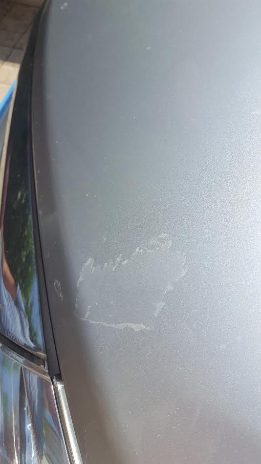

שבת שלום. אשמח לקבל אבחנה מה הגורם לקילופים הללו, כמו כן כיצד מתבצע תיקון של זה? האם מדובר באופרציה מסובכת? יקרה?
אבל בעיקר מענין אותי לדעת מה הגורם, איך להימנע.
תודות.
הלכה מתקלפת. זה נגרם מהשמש.
התיקון הוא פשוט צביעה מחדש.
על מנת להימנע או לפחות למזער אותה יכול לנסות לחנות תחת צל או ליישם אוטם צבע או ווקס זה יקטין את הסיכוי.
זה גם יכול לקרות מקקה של יונות.
יונה מחרבנת לך על האוטו אם אתה לא מנקה את זה עם הזמן הקקה שלה אוכל לך את הצבע וגורם לקילופים כאלו.
אם יצא לך לראות קקה של יונה על האוטו תמיד תנגב עם מגבון
