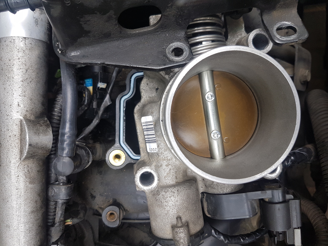

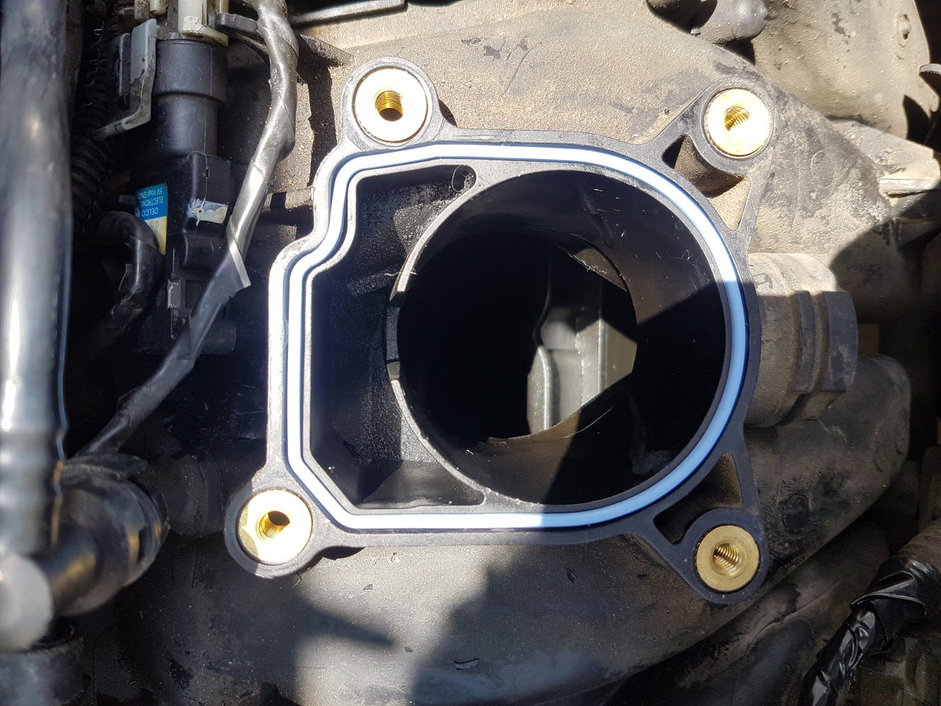

החלטתי לרגל הקיץ לרענן את הרכב , ניקוי חיישן IAC והחלפת אטם בית מצערת .
כמה תמונות, וכמה הערות .
מומנט סגירה ל4 הברגים של בית המצערת לסעפת יניקה 10nm .

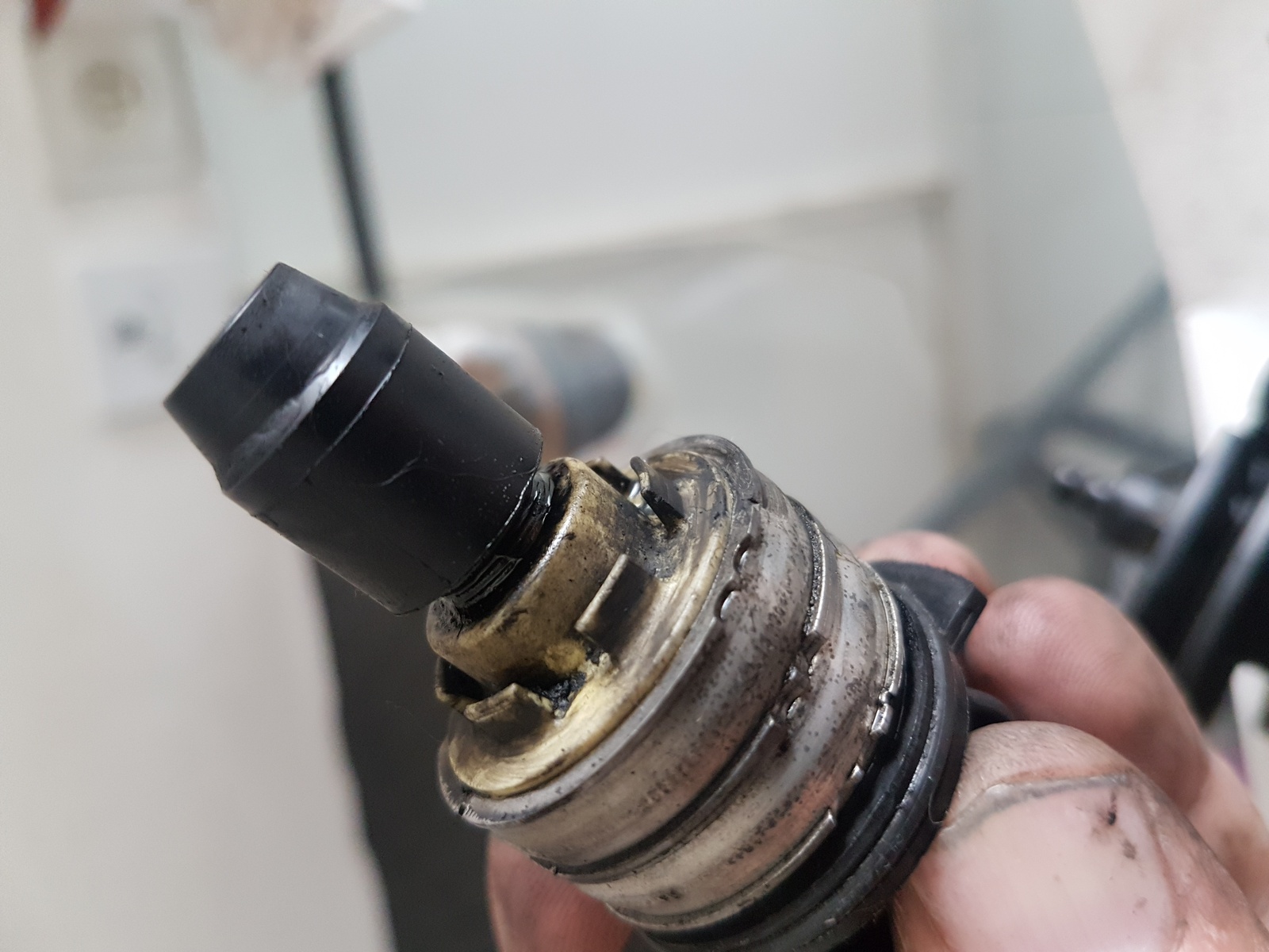

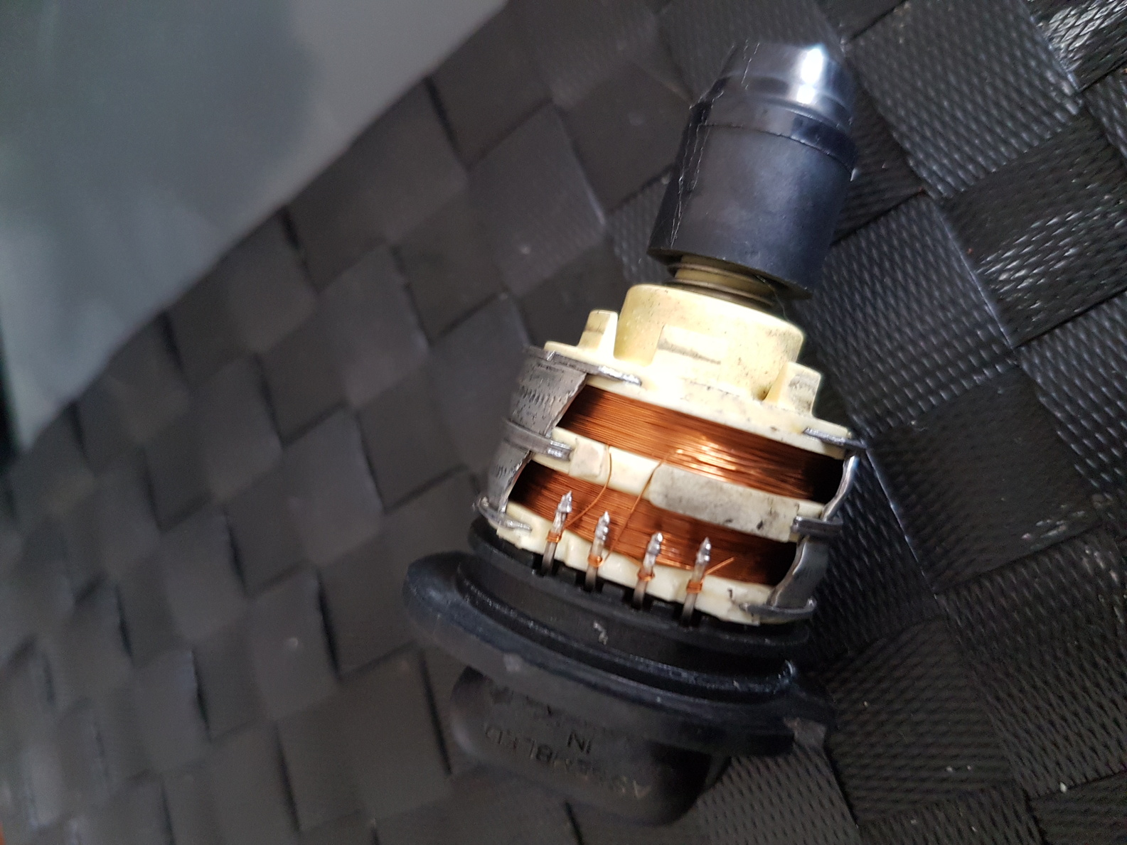

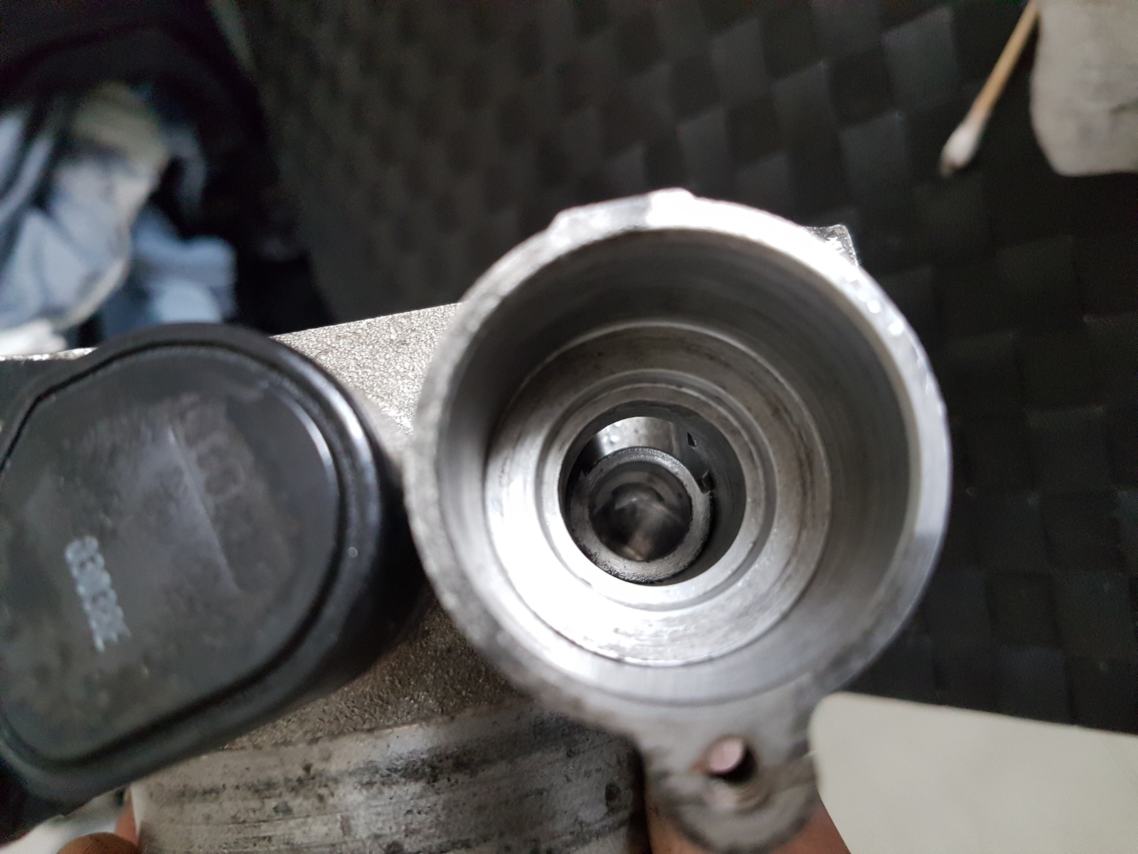

להזהר במיוחד עם ההוצאה של חיישן IAC , קל מאוד לשבור את המעטפת פלסטיק שלו - אני החלפתי לו גם גומית אטימה .

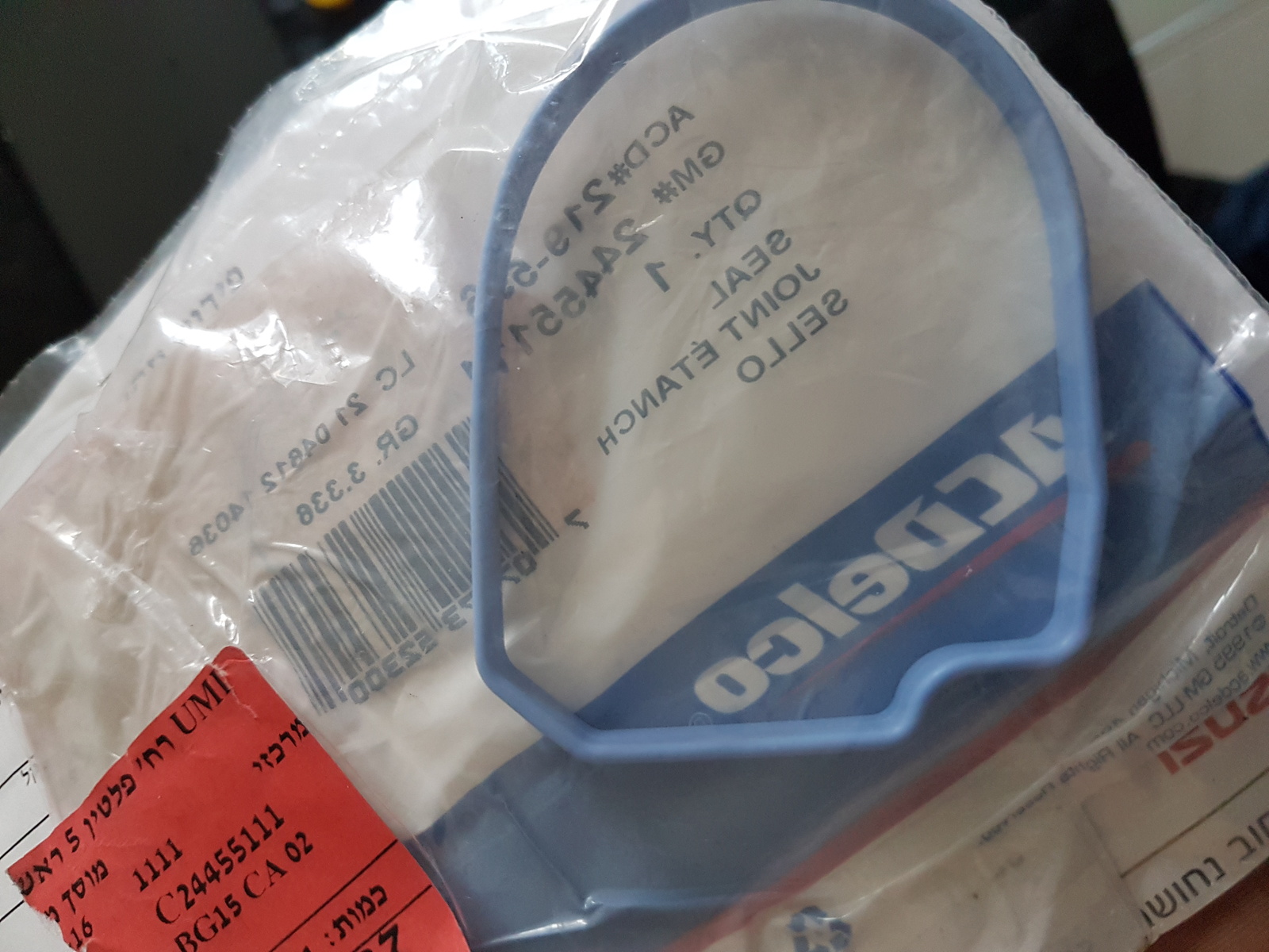

אטם בית מצערת 69 שקל מקורי לאחר מע"מ .

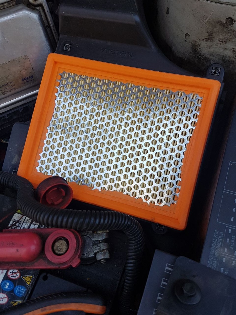

פילטר אוויר חדש מקורי - 40 שקל (אמזון) .

אקסטרא זהירות עם החיישן, עדין נורא .

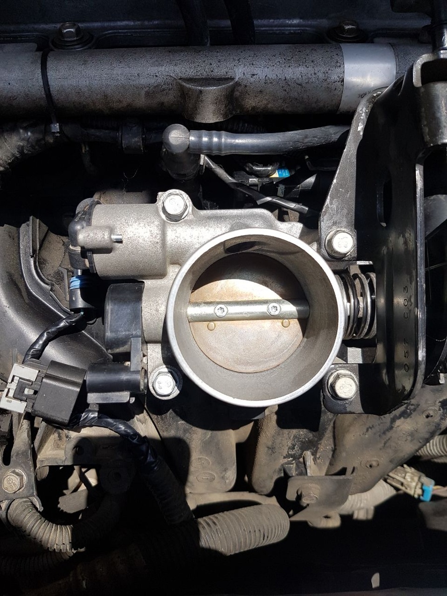

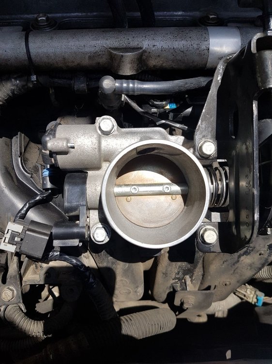

מפרקים את צינור היניקה , מברג שטוח, פותחים עם מברג שטוח את הבאנד של הרזונטור והכל נשלף כלפי מעלה.
למי שיש שאלות אשמח לענות .
מה נדרש?
בוקסה 10 מ"מ , מברג שטוח, ומברג דק לשחרור מחברים של המצערת .

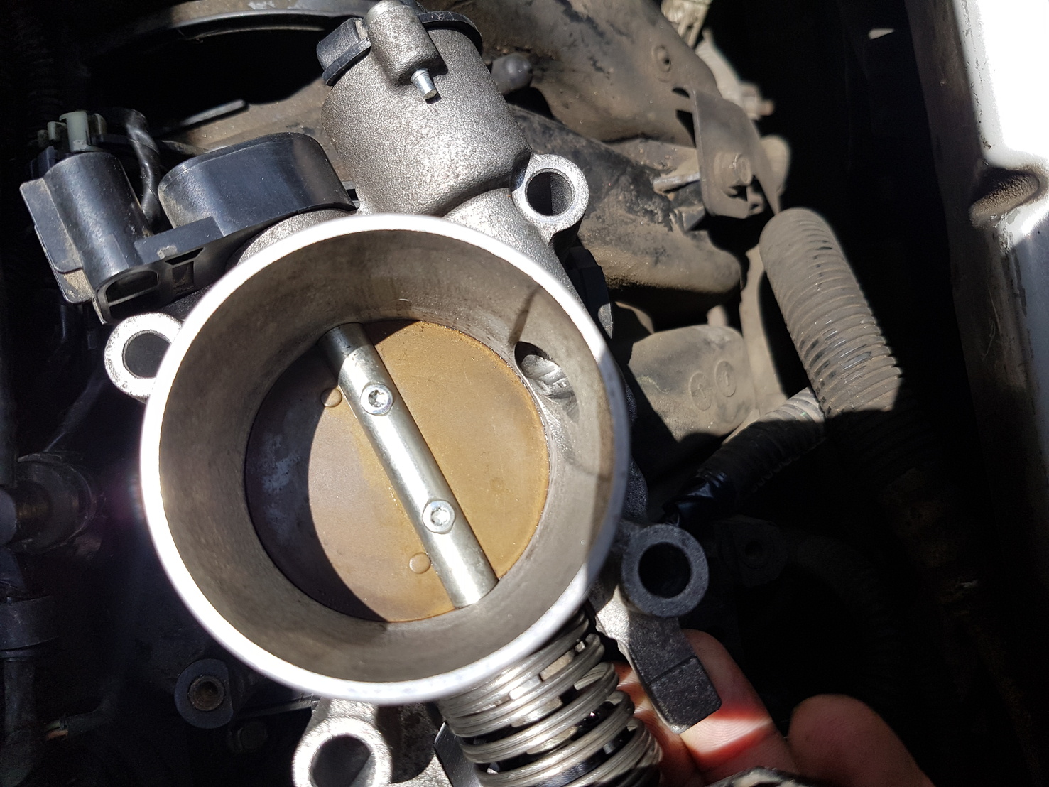

יחסית ל220,000 ו14 שנה המצב היה די סביר .
טוב שניקיתי, רכב נסע 90 אחוז מהנסיעות מחוץ לעיר.
נוקה גם חיישן Map + גומיה חדשה .
מקפיץ ומעדכן, לאחר מספר נסיעות - הסל"ד סרק חזר לעצמו (600) .
מלבד זאת? לא הרגשתי שיפור משמעותי, מלבד מנוע שעובד "עגול" יותר במעט .

אגב, בסופו של דבר הותקן מסנן אוויר של WIX , בהמלצתו של חבר הפורום "יאני" .
מרגיש ונראה איכותי מאוד! מעט יקר יותר מהמקורי, אבל מיוצר בגרמניה ולא בסין/טורקיה / אנאערף .
