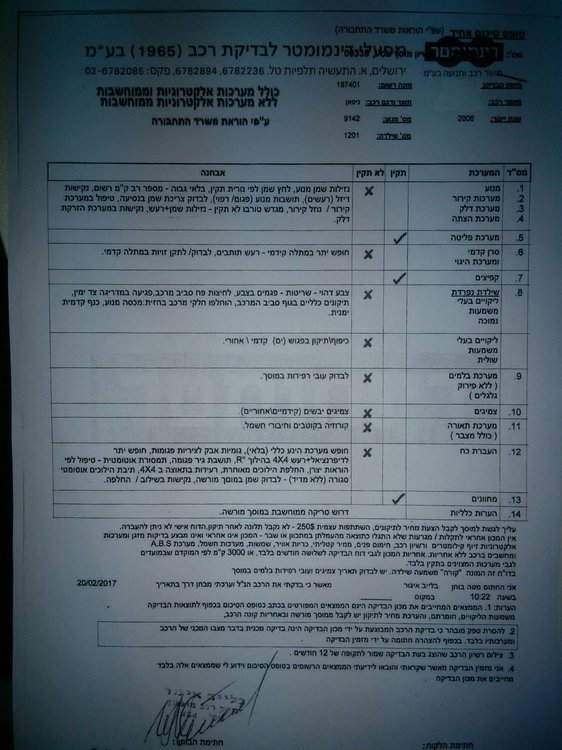

שלום,
מכיוון שזו קניית רכב שטח ראשונה, קצת קשה לנו להבין את משמעויות הליקויים בטופס הבדיקה.
בדגש על המגדש ותיבת העברה.
מישהו מכיר?
קשה להבין מהטופס מה כסת"ח ומה אמת.
אני מציע לשאול את השאלה הזו בפורום ניסאן של ג'יפולוג. תקרא שם עמוד או שניים ותבין מה ה"מחלות" של הדגם.
אבל באופן כללי, אם הרכב נראה שמור ויש היסטוריית טיפולים מוכחת זה כבר מקטין את הסיכוי ליפול ברכישה.
רצוי שתיקח את הרכב למוסך לבדוק לעומק את משמעות הליקויים, רק הליקוי "מגדש טורבו לא תקין" היה גורם לי לחשוב פעמיים אם לרכוש את הרכב
