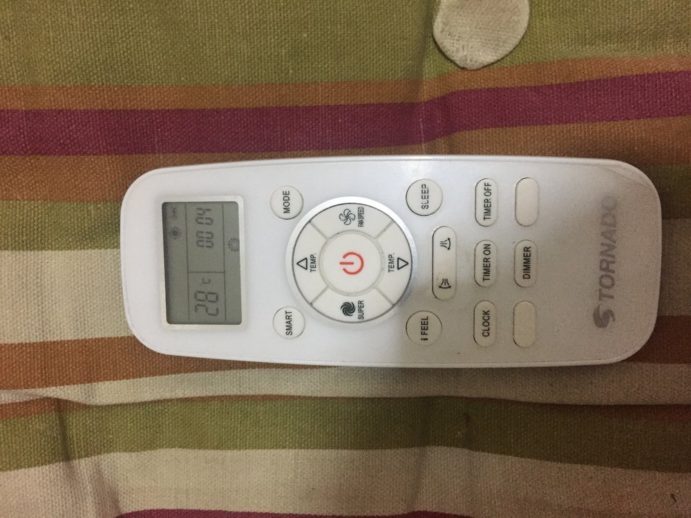

ברשותינו מזגן tornado 17a, בדיוק זה:
http://www.anakhaodafim.co.il/items/707980
לפני שאני מזמין טכנאי אולי מישהו יוכל לסייע, המזגן על קירור עובד מעולה, מקרר וזרימת אוויר חזקה.
בחימום יוצא אוויר חם, אבל הזרימת אוויר ממש נמוכה, אני מפעיל אותו ונותן לו "להתחמם", ברגע שהוא חם מספיק כביכול הוא מוריד את התריסים כלפי מטה וממש לשניה אחת יוצא אוויר חם בזרימה גבוהה ואז זה חוזר להיות ממש נמוך ונשאר ככה. האוויר חם בצורה מספקת (אני חושב) אבל הזרימה בעייתית ואז בפועל עדיין קר באותו החלל והמזגן עובד על ריק. ניסיתי i-feel, ולשים את השלט רחוק ממקור המזגן, ניסיתי קרוב, ניסיתי בלי איי-פיל, ניסיתי טורבו, המפוח על העוצמה המירבית, ניסיתי גם להחליף סוללות בשלט - כלום.
אשמח לכל עזרה, לפני שאני מתפוצץ.. תודה :)
אם זה יעזור - צירפתי תמונה של השלט.
[ATTACH=CONFIG]479683[/ATTACH]
צריך לוודא האם המזגן באמת מחמם טוב או לא, זו נקודת הבסיס שתכריע מה לעשות לאחר מכן.
אם לא מחמם מספיק וקשה לו להגיע לטמפ' חימום טובה - לרוב בעיה של מחסור בגז אך לעיתים זה יכול להיות קשור גם לרכיבים אחרים.
אם הוא מחמם ממש ממש טוב אבל המפוח עדיין לא עובד על עוצמה חזקה - מירב הסיכויים שיש חיישן טמפ' מזייף\תקול (חיישן טמפ' אויר חוזר או חיישן טמפ' מאייד)
בנוגע לרילקס - אם המזגן מחמם טוב, לכאורה נשמע כמו פעולה תקינה.
אם המזגן לא מחמם טוב -זה מצריך בדיקה.
