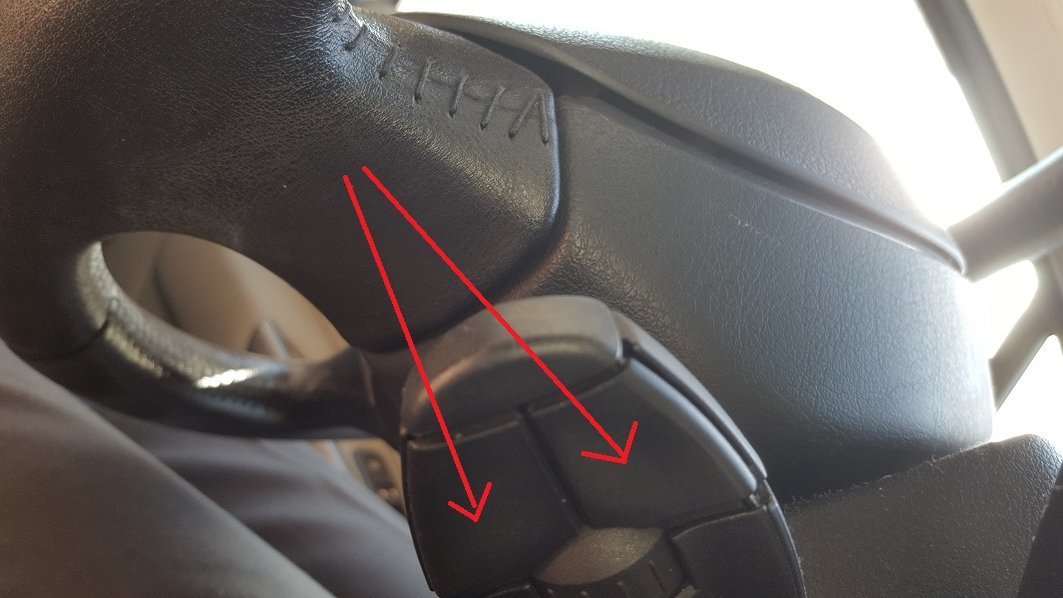

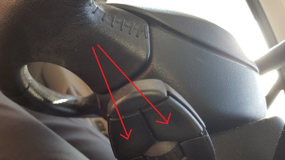

בקרת שיוט קיימת ב- 308 טורבו פרימיום 2008 של אשתי כציוד מקורי. מניח שקיים בכל דגמי הפרימיום, לרבות האטמוספרי.
לעניין שליטה על המסך המקורי- ניתן לכוון שעון ולגשת לתפריטים באמצעות לחיצה ארוכה על שני הכפתורים האחוריים של ידית השליטה ברדיו (הגברת והנמכת ווליום) בו זמנית.
שי
פיספסת אה הו, אה הו, פיספסת, אה הו. פיספסת, נפלת על פז'ו.
אתה רוצה להתאבד נסה ליפול על שברולט.
פיספסת, פיספסת אה הו.
אחחח... שי שי... סתם הדלקת אותי! :lol:
רצתי למכונית כמו משוגע לבדוק את הדבריך... רק שבדרך נזכרתי, כי לחיצה על 2 מקשי עוצמת השמע מפעילים מצב "שקט" / "השהיה"... לא משנה כמה לחצתי, כמה שיחקתי... כלום, נאדא! :cry:
אין שלמות, לך על בחירת (ליבך) כיסך! עכשיו CitroenC4_Picasso&Peugeot308
Fiat Brava / Volvo850 / CitroenC5 mk1 & mk2_HDI & mk3 / Skoda OctaviaTD / Peugeot407 & 207
מוזר, מוודא כי לחצת על שני המקשים בתמונה בו זמנית והחזקת אותם כ-10 שניות לערך.
