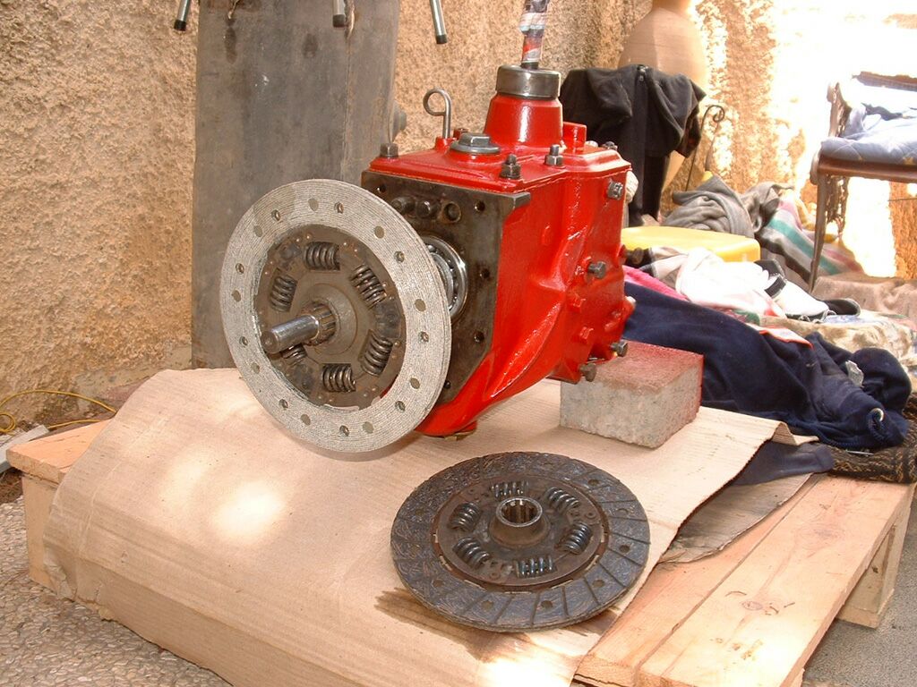

וגם קלאטש חדש כבר מוכן , הינה הישן לידו , במצב די טוב
אולם כשיש חדש - "מטאטא חדש מטאטא טוב " :-)
ההאוזינג נשלח לבעל מקצוע לחרוט בוקסות ושיפור הציר השחוק שדוחף את "מיסב הלחץ"
שזה ממש לא מיסב ברכב הזה , זה פחם או משהו כזה .

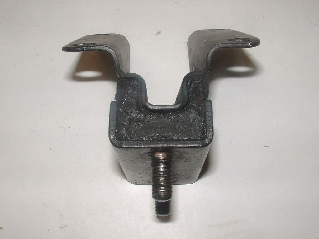

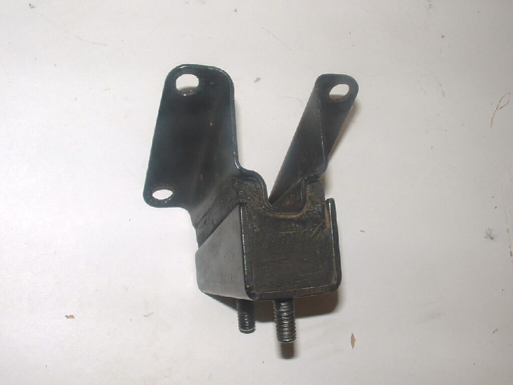

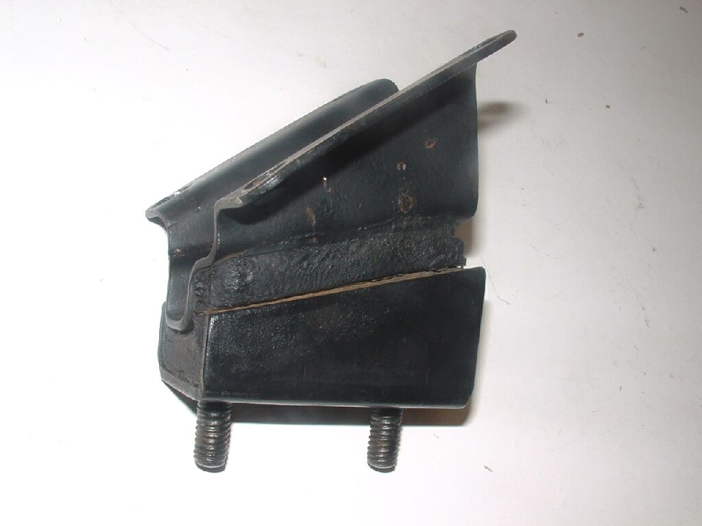

אני כמעט בטוח שריאיתי בשוק עתיק אצל בני ל'
זה מאוד מאוד דומה לתושבות מנוע של הברנדה.
מה לגבי התושבת שקנית מ מאירמן??לא מתאימה לך??
ירון מאיר
נ"ב
מהו הצבע שצבעת איתו את הסרן האחורי והתיב"ה ? האם זה צבע המרייט??
איכס מה זה ?
סתאאאאם
דרור יקירי פשוט נפלתי מהכסא כשראיתי את התמונות , ואתה מכיר אותי - כשאני עומד יש הרבה צל וכשאני נופל יש הרבה רעש ...:lol:
אלוף צפון אמריקה בפינג פונג כיס !
ירון מאיר
נ"ב

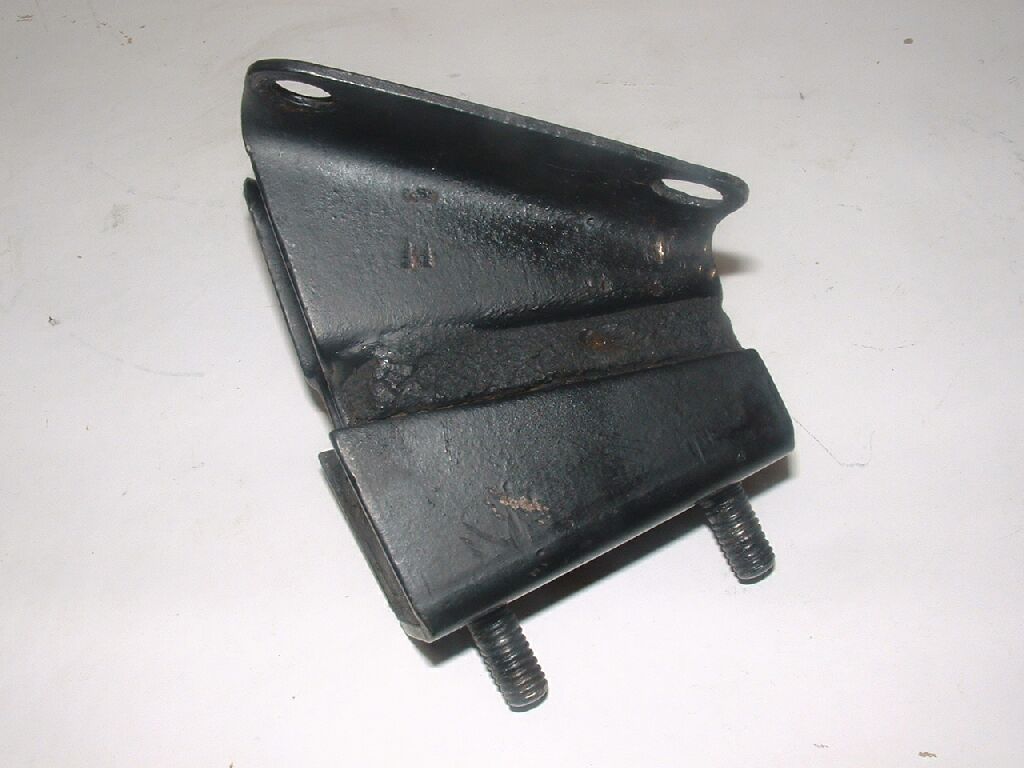

מאיר ,
אם ראית תושבות כאלה שדומות לברנדה אז זה לא זה .
ממש לא דומה לתושבת מנוע לברנדה .
תושבת לא פשוטה אפילו לייצור ,
במקרה ולא אמצא , אולי חן פרחי ייצק ויחדש אותן .
תושבת המנוע שקניתי ממאירמן , מתאימה למרות שתהיה רזרוית .
למנוע יש לי כבר 2 חדשות .. :-) עכשיו תושבות גיר .
וזה מה שמעכב להכניס מנוע וגיר שכבר מחוברים ומחכים בסבלנות .
דרור .

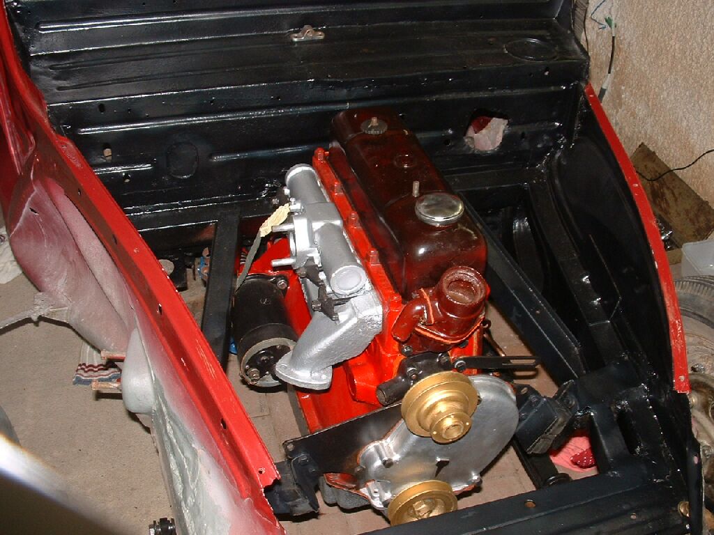

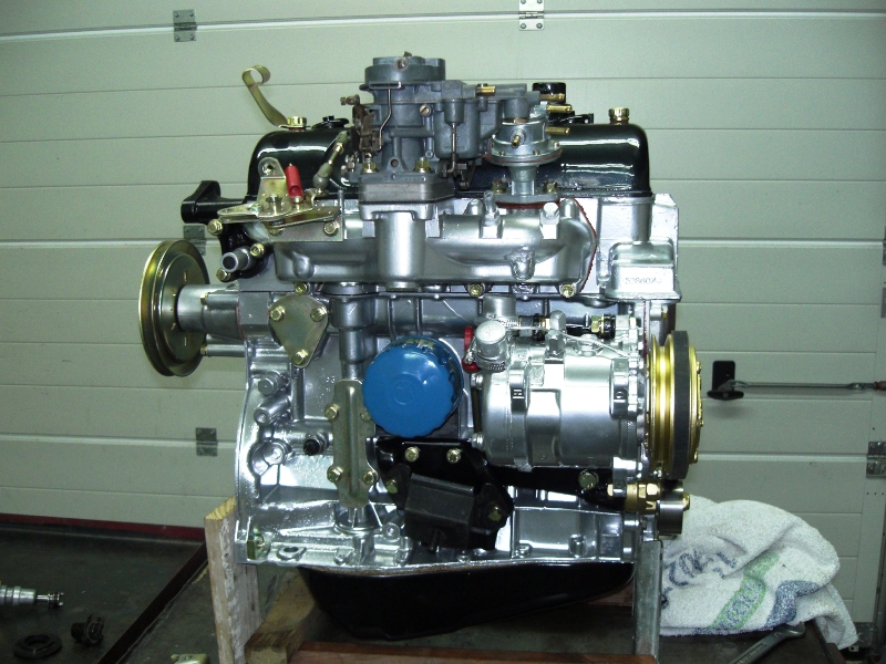

  • 3 חודשים מאוחר יותר...

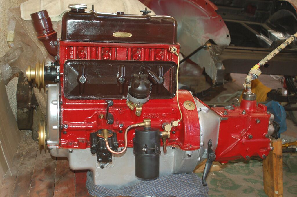

אחרי הרבה זמן , מגיע עדכונים ,
בחלק מהתקופה התעכבתי בגלל חלקים "חסרים" אבל כעת
הכל בסדר ואפשר להמשיך הלאה .
אז ... הינה המנוע מוכן להרכבה
מוריס 10 שנת 1939
רובר P2 16 1947 (בתהליך שיפוץ)
וסרשטיין דרור

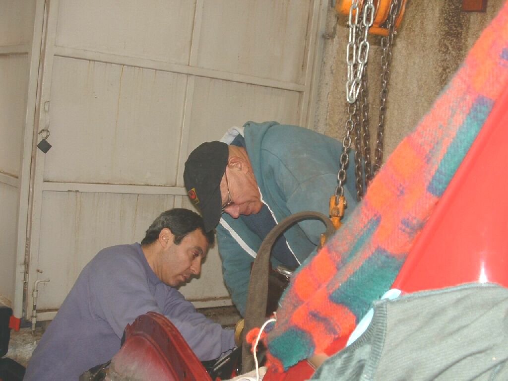

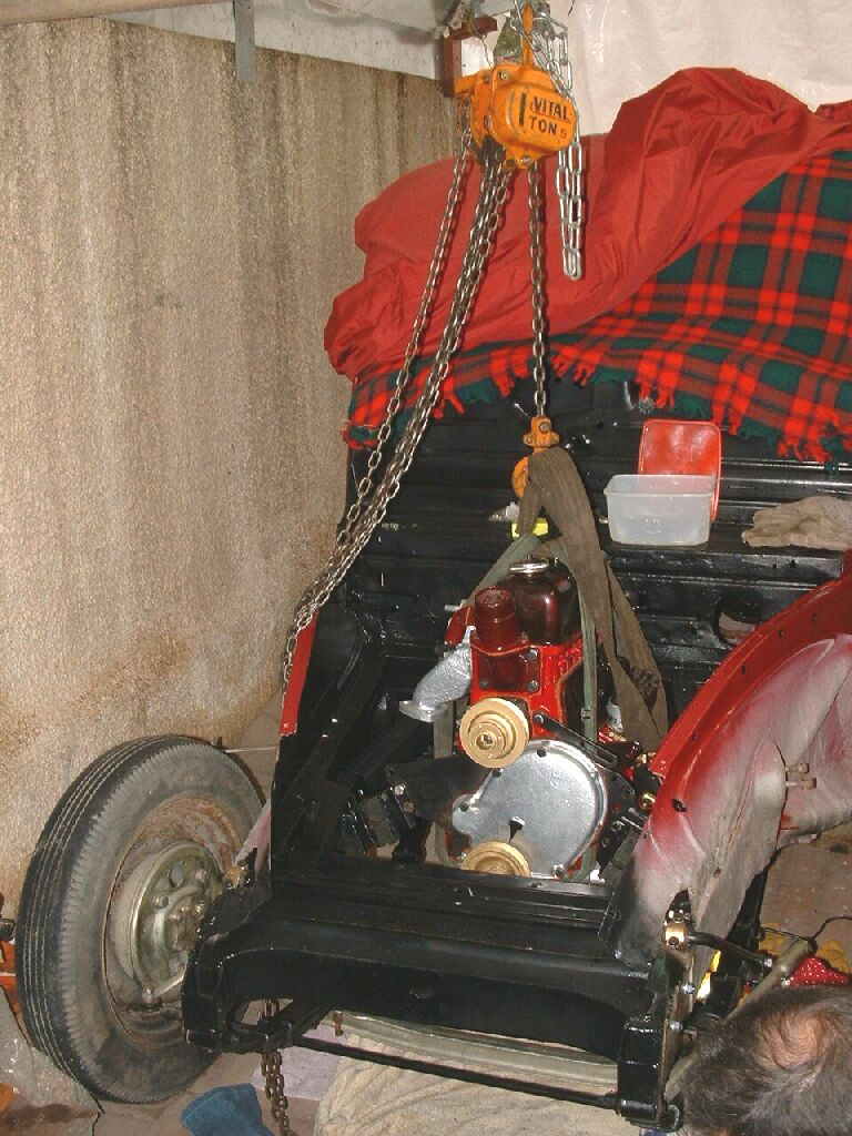

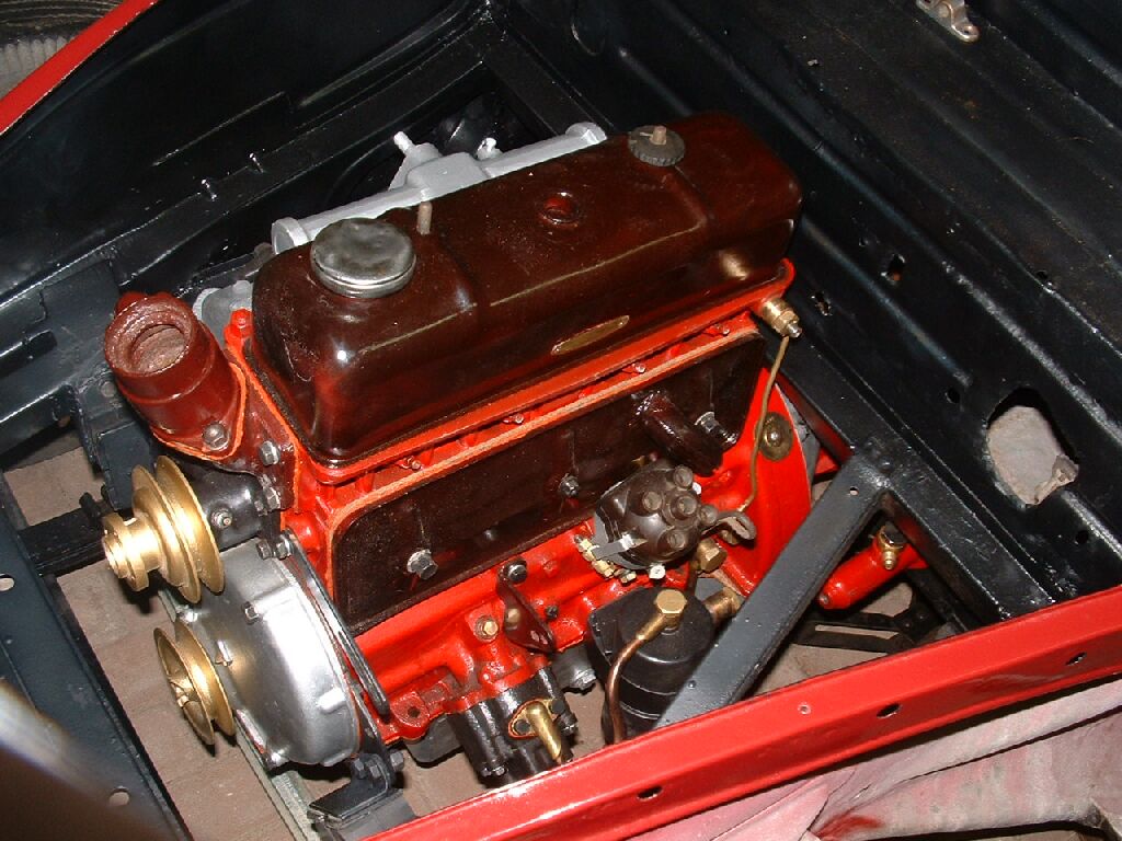

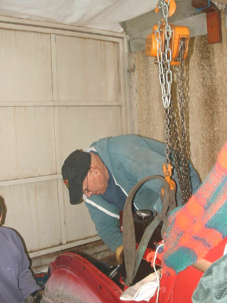

וכעת לשלב של הכנסת המנוע ,
קודם כל רוב תודות לחיים (מוריס 8 35 ) שעזר לי , ואלולא הוא
לא היה קורה במהירות ובקלות שבה התבצעה העבודה :-)
חיים , תודה ענקיתתתתתתתת !!!!!
וגם תמונות כשהמנוע והגיר כבר בפנים מורכבים .
ביי
דרור .

אגב סתם תמונה של המנוע של הרנו 15 שלי שאני משפץ :lol:

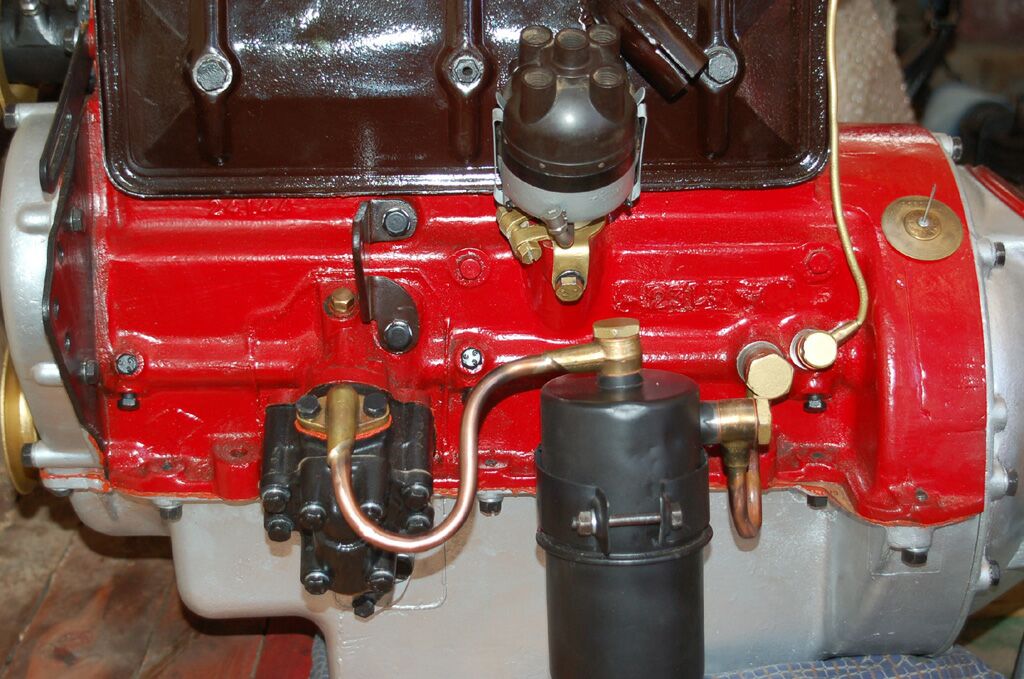

עבודה ממש יפה,
תגיד דרוד הצנרת מנחושת היא בניה עצמית שלך או זה מקורי,
רציתי לדעת אם זה נכון להישתמש בצנרת נחושת כצינורות דלק ? פשוט אצלי חשבתי להחליף קטעים מסויימים לצנרת נחושת שאין לי בעיה לעצב אותה.
אופיר
