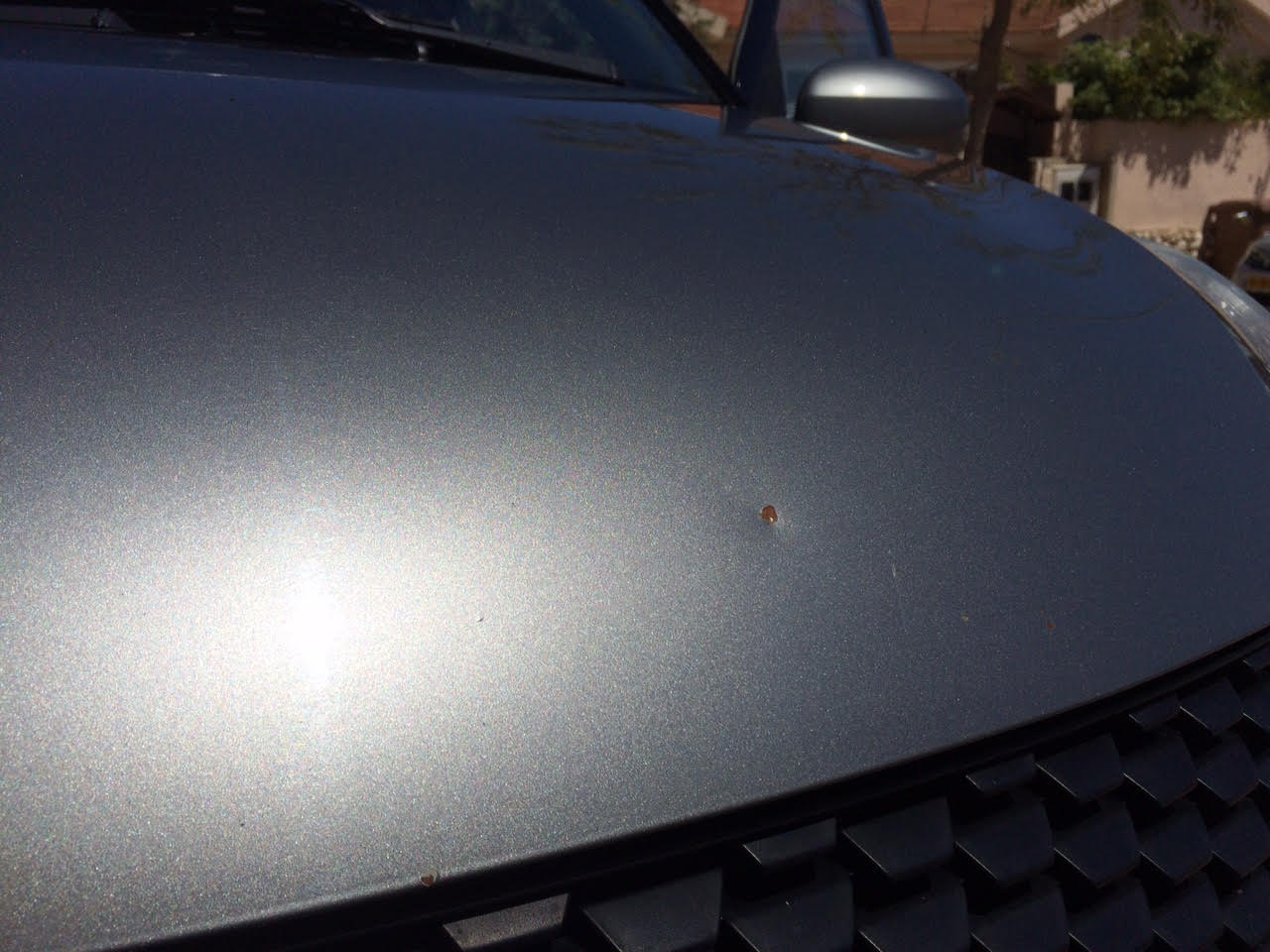

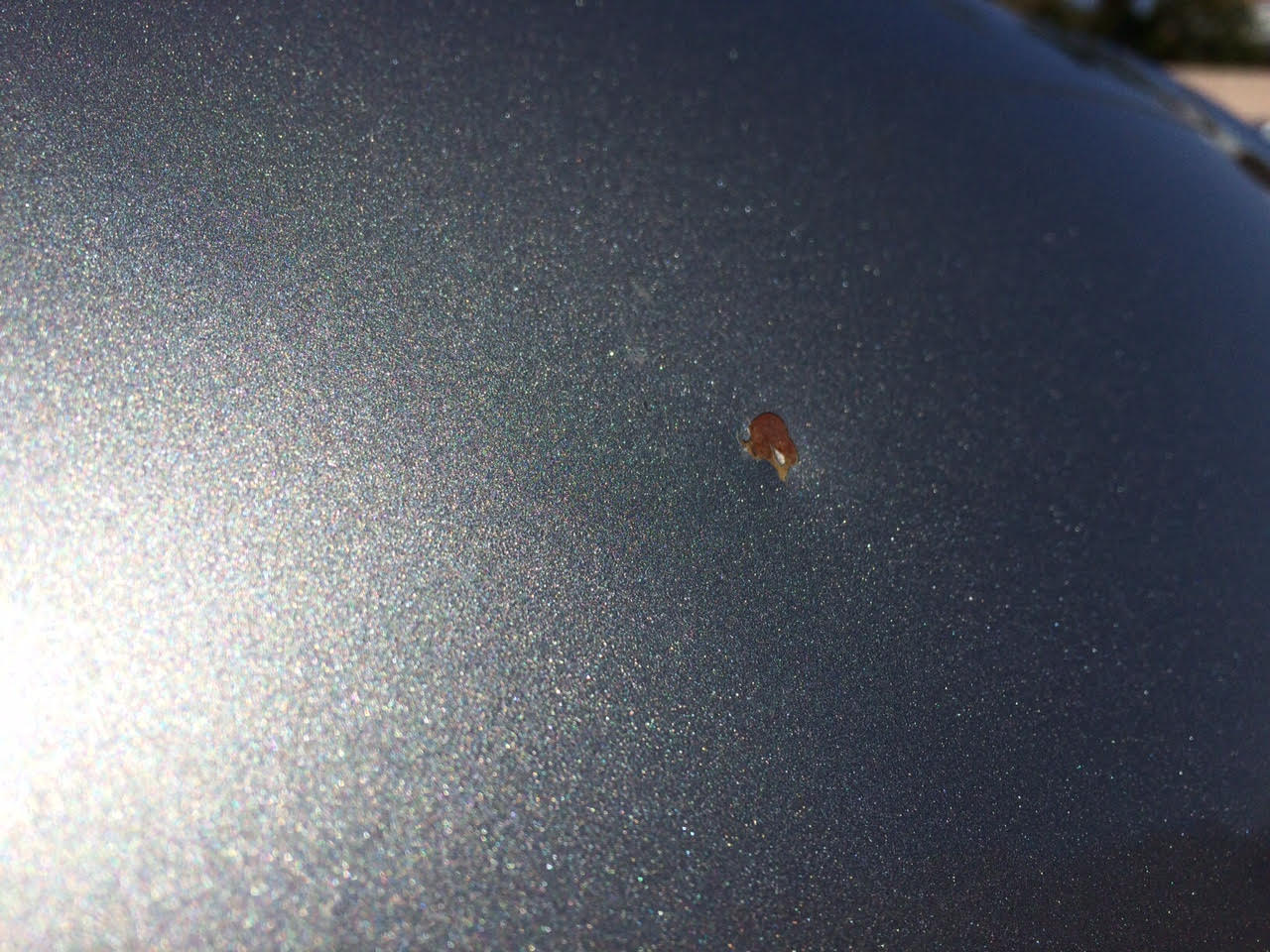

בבעלותי רכב בן 3 בצבע מטאלי (אפור-כחול), ויש על מכסה המנוע מספר מכות קטנות (פחות מ-1 ס"מ קוטר, אבל די עמוקות), כנראה בגלל אבנים קטנות שעפו עליו במהלך נסיעה. מלבד העובדה שזה מציק בעין (הצבע ירד), אני חושש שהחלודה תתחיל להתפשט מעבר למכה עצמה, ולכן מחפש דרך להעלים/לכסות את המכות.
כיצד ניתן לטפל במכות בצורה מקומית, ומה העלות המשוערת? אין לי בעיה שיישארו סימני מעיכה קטנים, העיקר לכסות את החלודה (בין אם זה בצביעה מקומית או בדרך אחרת).

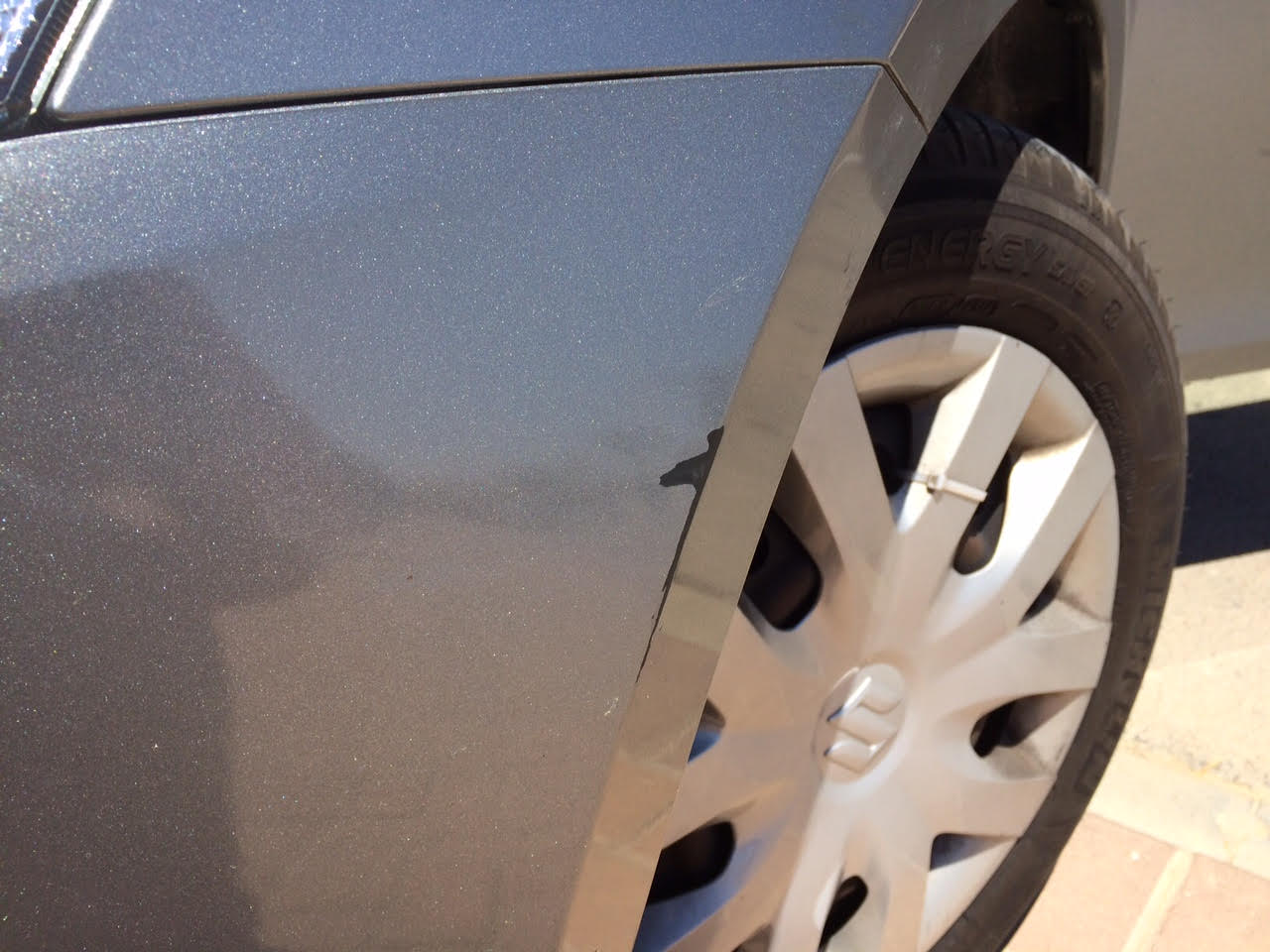

בנוסף, יש בצד שמאל של הטמבון שפשוף (שהשאירה נשמה טובה). השפשוף לא עמוק, אך הצבע ירד.
מכיוון שמדובר בשפשוף קטן יחסית, אני לא מעוניין בצביעה של כל הטמבון, אלא בטיפול מקומי יותר.
האם ניתן לצבוע את השריטה (או לכל היותר את האזור סביבה) מבלי לצבוע את כל הטמבון, ומה העלות המשוערת (אני מודע לכך שיהיו מעט הבדלי צבע, אבל מכיוון שהרכב חדש יחסית, ומדובר בשטח קטן, מאמין שזה יהיה "נסבל")?

פוליש מקומי לניקוי החלודה ויישור הצבע+מעבר על המכות עם צבע תואם על ידי מכחול או קיסם שיניים. (אני מעדיף קיסם)
כשאתה אומר פוליש מקומי, הכוונה היא לפוליש עם מכונה במקום שמתמחה בכך? ידוע לך טווח מחירים (והאם כדאי/זול יותר לעשות לבד)?
לגבי צבע - זה משהו שנמכר אצל כל יבואן/מוסך שמבצע עבודות צבע?
פוליש ידני, זה מקום ספציפי קטן. צבע לפי קוד של הרכב
ניתן לרכוש אצל פחחים או טופ קולור.
אבל אם אתה לא רוצה להסתבך מחוסר ידע - גש לדיטיילרים מהפורום שיסדרו לך או לפחות יכוונו אותך.
לא חסרים, aderet או oran corolla
