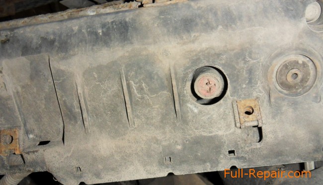

בכ''מ,עשיתי בדיקה עם חבר שקצת מבין ברכבים,ומדובר בלא פחות ולא יותר בנזילה מהרדיאטור!,בנוסף לזה כל האזור שם עם קצת חלודה(לא סגור אם זה תקין או לא,בכ''מ רכב בן 13),רציתי לצלם תמונה אבל בידיוק התכבה לי המכשיר הסלולרי,למרות שקשה לתפוס את זה בתמונה.
מילאנו מים ירוקים ברדיאטור עד הסוף,בנוסף לזה גם במיכל עיבוי,שהפקק של הרדיאטור פתוח,נתנו לאוטו קצת להתחמם וקצת גז לסביב ה3-4 סל''ד,ראינו לאט לאט נזילה של מים,השאלה אם זה מתוך צינור או מתוך הרדיאטור עצמו,זה ממש בתחתית של הרכב,אזור שקשה לראות.
במידה וזה אכן רדיאטור,אפשר אינדיקציה בנוגע למחירים?,מקורי או תחליפי?,ומה עלות עבודה אם אני מביא למוסך את החלק הזה.
תמונה מצורפת שחבר שלי צילם,אייפון 4,סליחה מראש על האיכות.

לא הלך שום ראש מנוע ושום אטם ראש עזוב. המחלה של הגטסים זה היצטברות של לחות כמו שאסף ציין בחלקו הפנימי של מיכסה מילוי השמן. אם מדיד השמן שלך נקי מאמולסיה ואין טחינה בתוך חלל גל הזיזים ונוזל הקירור שלך נקי משמן אין לך שום בעיה. טפל נקודתית בבעיית הנזילה ותעקוב שהיא ניפתרה!
מחזק את מאור ושאר אנשי הכנופיה. לא צריך להתחרפן מקצת טחינה על מכסה מילוי השמן. זה לא סימן וודאי לפריצת אטם ראש, בטח שלא במזג אויר חורפי ורטוב. אם מים היו עוברים לשמן, לא היית רואה על המדיד שחסר שמן אלא גם טחינה ושהמפלס של השמן עלה.
מעבר לזה, שרואים בבירור שיש נזילה בתמונה שצירפת. בתיקון הנזילה תבצע גם החלפה של נוזל הקירור למשהו נורמלי (פרסטון למשל, נמכר בכל אוטודיפו)
עריכה אחרונה על ידי SlowRide
אם באמת זה מגיע מהרדיאטור עצמו, ורוב הסיכויים שכן כי אין צינורות בצד הזה, אז רדיאטור סיני לגטס עולה בסביבות 400-450 שקל.
החלפתי אצל אחותי לפני מספר חודשים וצילמתי קצת תמונות, אעלה אותן מחר בבוקר. זה יעזור לך בעבודה.
תצלם לנו עוד תמונות מחר בבוקר, ובמקביל תברר מה מחיר רדיאטור באזורך.
