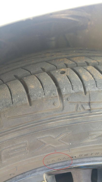

בכל מקרה חברים אשתדל להעלות תמונות של הצמיגים, אחד ירוק ואחד רגיל , שניים מצד אחד ואילו השניים האחרים נראים לעין באותו מצב לכן לא אעלה אותם.

כמו שאתם רואים, הצמיגים נראים במצב סופר דופר טוב יחסית אז זה לא אמור להיות הבעיה באחיזה.
