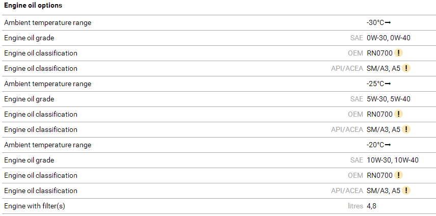

היי,
לגבי השמן, אתה צריך אחד שעומד בתקן SM\A3 או RN0700 של רנו, לא חסר שמנים איכותיים, זה לא תקנין מיוחדים או נדירים, חברות כמו:
יורול,קסטרול,SHELL וכו', יעשו את העבודה.
צמיגות מומלצת 5-40, באוטדוטה רשום סינטטי, אני מניח למלא, גם לא נדיר ויקר שמן איכותי כזה.

שמתי לב שיש מדבקה על מכסה המנוע שאומר שהשמן צריך להיות 10W40.
פה אמרתם לי שאני צריך שמן 5-40.
בטיפול האחרון שמו לי 10-40.
מה ההבדל ביניהם?
האם להחליף ל- 5-40?
