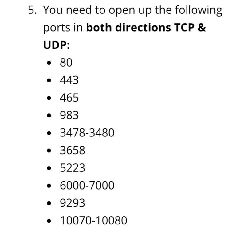

ה DMZ (אם הוגדר לכתובת שה ps מקבל) אמור לסגור את הפינה. אתה גם יכול לנסות פותחת פורטים ידנית בתפריט הפיירוול בנתב, כפי שמופיעים פה -
