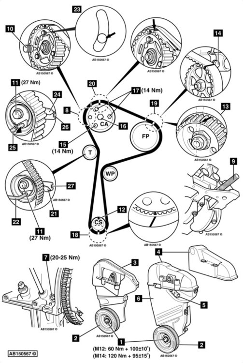

אני רואה שיש סימני טיימינג על משאבת הזרקה.
מודע צריך תזמון משאבת הזרקה במנוע מסילה משותפת?
זה נראה לי כמו מקדח ולא כלי יעודי.
בכל מקרה אצל היצרן בספר מדברים על 3 פיני נעילה:
נועל גלגל תפנופה לצורך פתיחת בורג של פולי קרנק + שני פיני מיקום לקרנק ולקמשאפט.
אין שום פין לנעילת משאבת הזרקה ואני גם לא מבין מדוע צריך אותו.

[ATTACH=CONFIG]433613[/ATTACH]
לפי אוטודטה דווקא יש למשאבה נעילה יעודית ששומרת על תזמון בזמן החלפת רצועה
[ATTACH=CONFIG]433614[/ATTACH]
רק אני שמתי לב שמדובר בשני שרטוטים שונים?
זה לא רק ניראה, על פי ההוראות הטכניות זה מקדח 5ממ.
תמיד טענתי שהסט מקדחים שלי זה סט נועלים מקורי של פז'ו סיטרואן :lol:
בכל מקרה, טרחו לעשות חורים לנעילה..

מנהלים דיון על שני מנועים שונים בלי לשים לב/לציין את זה..?
"..ואחרי שהשופט הוציא לי אדום נתתי לו את היד כומו ג'אנטלמן,מה נתתי לו מרציאנו?..קרש בראש.."
צר לי אבל אתה לא עוקב.
לפות"ש יש מנוע DCI.
לאחר מכן יגאל שאל אם במנוע HDI יש נעילה, ועל זה הוא מדבר עם בוקי, וזה השרטוט השני.
השרטוט הראשון שייך ל DCI.
