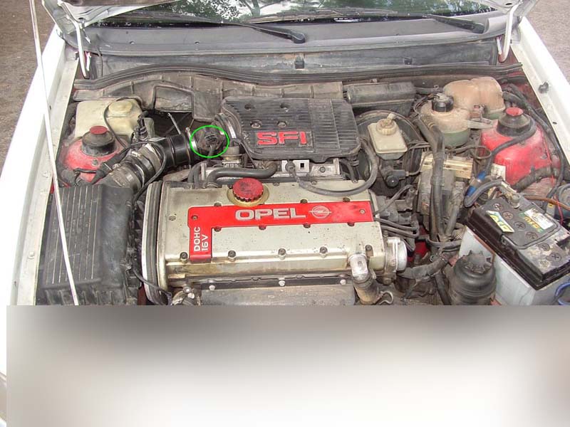

אלמוג, אם מדובר על החיישן שמסומן בעיגול וזה אותו החיישן כמו במנוע של אסטרה GSI אז להחליף אותו זה עסק קצת יקר.
מישהו אמר לי שהוא עולה בסביבות ה 1700 ש"ח.
מינוס 32 מעלות מחיישן טמפ' אויר זה לא תקין, אך יש גם לבדוק אם אין נתק או קצר בין חוטי החיישן בדרכם מהחיישן ועד למחשב הרכב.
גם את חיישן החמצן יש לבדוק ע"י סורק יעודי הן לתפקודו והן לתדר הפעילות.
כל זאת יש לבצע אצל מוסך מקצוען.
בברכה - רפי לין :-)
