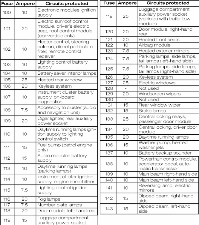

המצת של הרכב לא עובד ייעצו לי פה לפני כמה זמן להחליף פיוז קניתי פיוזים חדשים ואני לא יודע איפה לחבר אותם יש אפשרות שמישהו שולח לי אולי בבקשה תמונה של התיבת פיוזים ואיפה כל פיוז אמור להיות?
נ.ב
ברכב שלי אין בכלל פיוזים כניראה כשקניתי אותו מישהו הוציא אותם, אשמח לתשובה תודה רבה.

צד שני! - ממש מתחת לתא כפפות יש את תיבת הפיוזים. די קל להוריד למטה קצת מעצבן להחזיר אותה. הפיוז שאתה מחפש הוא של 20 אמפר, צהוב. אנסה לאתר לך את מספרו בתיבה.

אצל אשתי, פוקוס 2010 הפיוזים גם נמצאים באותו המקום. החלפתי לה מזמן כך שאני שאני לא זוכר בדיוק את המספר אך הוא ממוקם בצידו השמאלי התחתון של קופסת הפיוזים (פיוזים קטנים ולא כמו שמופיעים בסרטון האחרון). הכי פשוט זה לשלוף אחד אחד ולבדוק.
כן אבל אני לא רוצה לגרום לקצר ברכב אמרו לי שרוב הסיכויים זה פיוז אדום, יש סיכוי לזה?
אם קופסת הפיוזים נראית ככה אצלך, אז מדובר בפיוז 109:
[ATTACH=CONFIG]414357[/ATTACH]
ואם היא נראית ככה אז פיוז 39:
[ATTACH=CONFIG]414358[/ATTACH]
בדיוק כמו הקופסא למטה, פשוט להכניס לשם פיוז אדום?
ותודה רבה לכם על העזרה.
