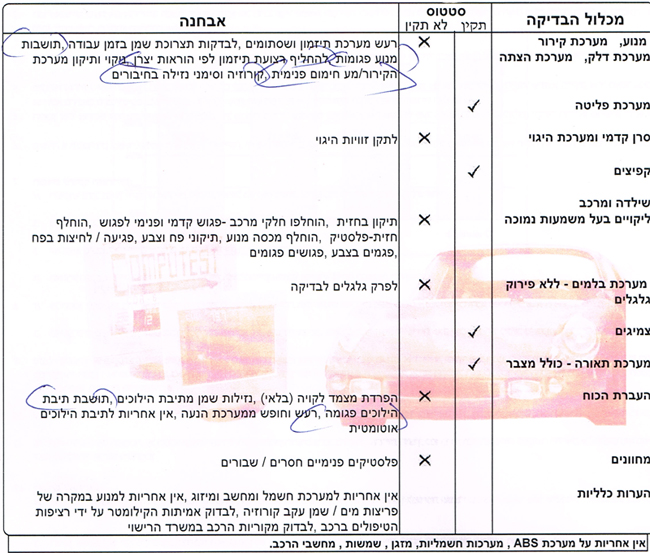

מדובר על פיאט פונטו גרנדה ידנית, שנת 2008 עם 125 אלף ק"מ.
מה דעתכם? האם הרכב (לפי הבדיקה) נראה במצב טוב?
בנוסף, הבנתי מהבודק שהתושבות מנוע ותיבת הילוכים שבורות/לא תקינות ויש נזילת שמן מהתיבת הילוכים (כפי שכתוב). כמה בערך אמור לעלות תיקון כולל של הפגמים האלה?
תודה!

הרכב לא נראה במצב טוב - כנראה הוזנח, בנוסף הוא עבר תאונת חזית.
תודה. הרכב אכן עבר פגיעה בחזית. אין פגיעה בשלדה.
האם מדובר על בלאי טבעי שאפשר לתקן ביישור קו אחרי הקנייה או נראה שמדובר בתקלות שלא טופלו ונגררו במשך תקופה?

חוץ מהתאונה שידעת עליה זה כנראה 90% כסת"ח שכותבים על כל רכב. לך למוסך פיאט באיזור שלך שיעשה בדיקה מקיפה לרכב וגם יתן הצעת מחיר.
כמו שכבר כתבו :
תושבות מנוע פגומות - לבדוק ולהחליף במידת הצורך (זניח אני חושב ולא יקר)
זווית היגוי - בדיקת פרונט
הפרדת מצמד - ייתכן קלאץ' בסוף ימיו (בדוק לעומק)
מצטרף לסלואורייד,לך למוסך פיאט וקבל הצעה לתקן הכל כולל הכל,ותחליט אם שווה לך להכנס לזה.

והשאלה הגדולה שלי היא - האם יישור קו של תושבות, כיוון פרונט, נזילות שמן אמור לתת לי ראש שקט, או שיש לקויים ברכב שעדיף לוותר עליו מראש?
סלורייד - נאמר לי שלא הייתה פגיעה בשלדה בעקבות התאונה. האם יש דברים נוספים שצריך לחשוש מהם?

הצעת מחיר לפי הטופס תהיה כמעט תמיד לא מדוייקת ויכול להיות פער ניכר בין הערכת העלויות לעלות בפועל.
יישור קו יכול פתור את מירב הבעיות ברכב, נשאלת השאלה אם כל הפגמים של הרכב הובאו בחשבון במחיר, והאם הסיכוי שווה את הסיכון.

זה פשוט עצוב ומצחיק שבתכל'ס, מהבדיקה הנ"ל אי אפשר ללמוד שום דבר רלוונטי על מצבו של הרכב.
מרבית הדברים הכתובים הינם "גנריים" ומופיעים כמעט בכל בדיקה אחרת. הדבר היחיד שהצלחתי להבין בוודאות מהבדיקה זה שהרכב עבר תאונה קדמית ללא נזקי שלדה / קצה שלדה... כל השאר - לך למוסך, עדיף כזה שאתה סומך עליו שיעשה מעבר על הרכב ויבדוק מה באמת מצבו המכני.

כמו שאמרו כאן מעליי- הרכב עבר תאונה שעל פניה לא נראת כתאונה שהשלדה של הרכב נפגעה.
כל שאר הדברים נתונים לויכוח:
1. יש הרבה כסת"חים של מכון בדיקה- במיוחד במנוע ובגיר- תושבות פגומות, נזילות שמן ולבדוק מערכת קירור.
2. לדעתי מה שלא כסתחים זה הקלאץ' שלדעתי יש לבדוק מה מצב הבלאי שלו. כיוון פרונט. ומכוונים שבורים-לבדוק מה הסיפור בעיקר לפי היסטוריית טיפולים של הרכב.
לסיכום,
בדיקה לא רעה בכלל. אני ממליץ שתיגש למוסך שאתה סומך עליו שיבדוק נזילות שמן אם בכלל יש, מה טיב נוזל הקירור שברכב. כמו כן, מצב תושבות, ומצב הקלאץ'.
ממליץ לך בחום להוריד במחירון את בעל הרכב בגלל התאונה ובכלל לדרוש לראות דוח שמאי ומה הנזק שנגרם לרכב.
בהצלחה!
זה בדיוק המצב.
- המנוע עובד ומשמיע קול (כמו כל מנוע)? רעש תזמון שסתומים.
- יש ברכב רצועת תזמון? צריך להחליף לפי הוראות יצרן.
- זה רכב קירור מים? יש קורוזיה בחיבורים. אני מת לבוא עם חיפושית לבדיקה ולראות אם הם יתבלבלו ויכניסו את הסעיף הזה בטעות.
- יש לרכב גיר? אז יש בו חופשים. גיר ידני?! אז יש גם בלאי בקלאץ'.
הכי דפוק שחלק מהליקויים האלה יכולים להיות אמיתיים אבל אתה לא תדע.
בדיקה במוסך היתה לפחות נותנת פרספקטיבה כלכלית על עלות הליקויים. הבדיקה הזאת לא אומרת כלום חוץ מהתאונה, וברוב האיזורים של המוסכים ניתן לגשת לפחח שיבדוק את זה ב10 דק'.
קניתי גם רכבים שלא הופיע בהם הכסת"ח הרגיל. יש רכבים שמורים משמעותית.
עם זאת, סה"כ מדובר ברכב בן 7 עם ק"מ די נמוך - אז לדעתי שווה להיכנס לעסקה, בתנאי שאתה יודע בדיוק כמה אתה הולך לשלם.
למיטב הבנתי יש לך פה כמה אלפים טובים להשקיע, סביבות 3500-4000 ש"ח - כאשר הקלאצ' מהווה את החלק הארי (סביבות 2000 ש"ח) ועוד מספר תושבות שבורות, חופשים למיניהם (יכול להיות יקר, בדוק לעומק) ונזילות פה ושם.
סה"כ הרכב הוא רכב במצב תקין אך מוזנח, ז"א שלא ביצעו בו כלום, רק נסעו בו. זה לא בעלים פדנט שנכנס כל 10 אלף ק"מ למוסך וביקש שיסדרו דברים לקויים (כמו שאני עושה) אלא אחד שרק נוסע, ואחרי שהרכב מתחיל לזייף קצת ולקרטע, הוא מוכר אותו.
לגבי התאונה צריך לבהדוק מול דו"ח השמאי מה החומרה שלה.
לגבי המצמד- איך הוא מרגיש לך? האם הוא מפריד טוב? האם מחליק? אם כן כניראה זה כסת"ח.
בנוגע לתושבות פגומות- לא צריך להתרגש יותר מדי- זה בלאי טבעי גם אני החלפתי בסיויק שהיתה 6 שנים על הכביש תושבות (סיויק 2004 אוטומטית 1600 שהיתה מטופלת בפדנטיות במוסך מורשה הונדה).
בכל מקרה גש איתו למוסך לבדוק היסטוריית טיפולים, מתי הטיפול הבא, בדוק את דו"ח השמאי ואחרי שיהיה לך תמונה כוללת תוכל לקבל את ההחלטה הנכונה ואם מדובר בכסת"ח כמו שהרבה דברים נראים כאן או שמא הרכב באמת מוזנח.
התושבות נשברו כתוצאה מבלאי טבעי. זה שלא הוחלפו, זה אינדיקטור לרכב מוזנח.
גם אצלי בפונטו ספייס בת 6 בזמנו התבלו תושבות והיה צורך להחליף. הרכב רעד ולא היה נעים.
פעמיים יצאשנכנסתי למוסך (כל 10 אלף ק"מ, להחלפת שמן) - והוחלפה תושבת כלשהיא.
אם לא הייתי מחליף, הרכב היה הופך לויברטור.
