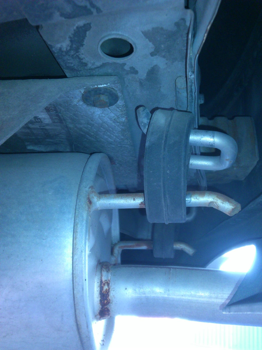

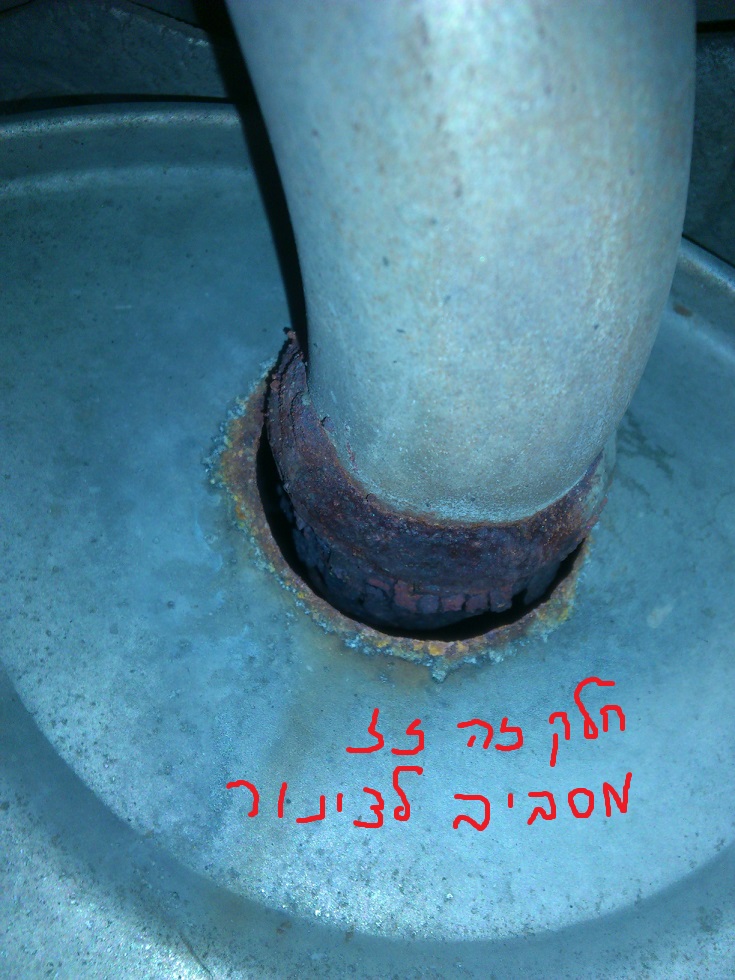

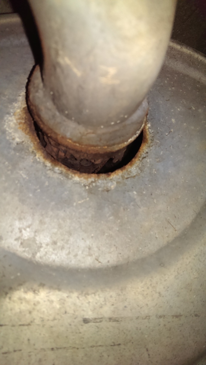

שלום לכולם,
מזה כמה שבועות שאני שומע רעש (מן חריקות) מהאגזוז, וחשבתי אולי הגומית יבשות והגיע הזמן להחליף.
הצצתי מתחת לאוטו, וראיתי שחלק מצינור האגזוז האחורי חלוד. החלק היותר קדמי שלו רופף וזז מסביב לצינור הפנימי, החלק האחורי תפוס עם גומיות. האם אפשרי לתקן זאת, אולי בריתוך? האם בכלל צריך להיות רווח ביון הצינור הפנימי לחיצוני?
מצורפות תמונות.
תודה
יש לך חור באגזוז כפי שאתה רואה, לא יעבור לך טסט ומשפיע על הסחיבה של האוטו.
היה לי חור דומה אבל לא ברמה כזאת שכל הצינור התפרק ממש מהדוד האחורי.
מאמין שכן אפשר לסדר את זה בריתוך אבל יש כאלה שיגידו לך "תחליף את כל הדוד האחורי"

שלום לכולם,
מצורפות תמונות.
תודה

תשובות:
האם אגזוז תקין: התשובה היא לא, אגזוז תקין צריך להיות יחידה אחת קומפלט, ללא כל סדקים, וללא רעשים בזמן נסיעה.
האם אפשרי לתקן זאת: - ברוב המקרים ניתן לתקן אגזוז פגום, אך לא בכל המקרים מומלץ, מכיוון שעם הזמן עובי הדופן של האגזוז נהיה דק מאוד, וכך גם הריתוך הרבה פעמים לא יחזיק מעמד.
מומלץ במידה ויש תקציב, להחליף את החלק האחורי בחלק חדש.
במידה וכבר עושים ריתוך, מומלץ לעשות את הריתוך לא על הרכב, אלא לפרק את האגזוז ולבצע את הריתוך בחוץ, ככה הריתוך יהיה איכותי יותר, ויהיה יותר אפקטיבי.
ממה נגרם הסדק באגזוז:- בלאי באגזוז נוצר עקב הצטברות של מיים, עקב לחות וכדומה, המיים אוכלים את הפח של האגזוז, וכתוצאה מכך הוא נחלש.
שבוע טוב, בברכה:
רוני אגזוזים, רחובות.

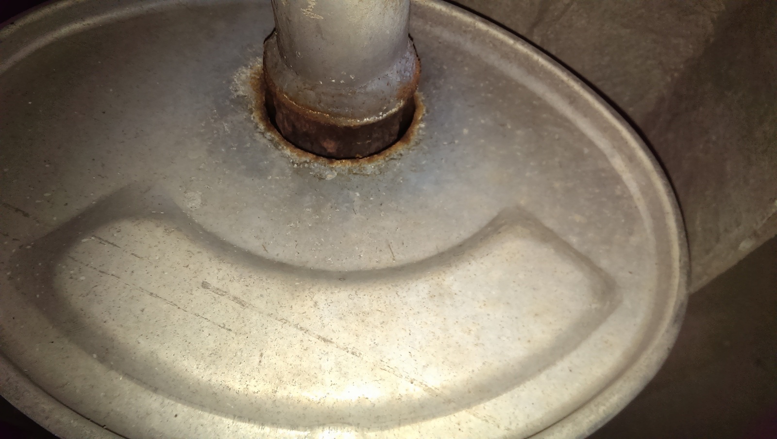

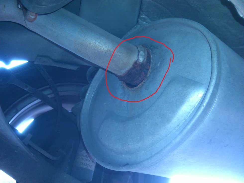

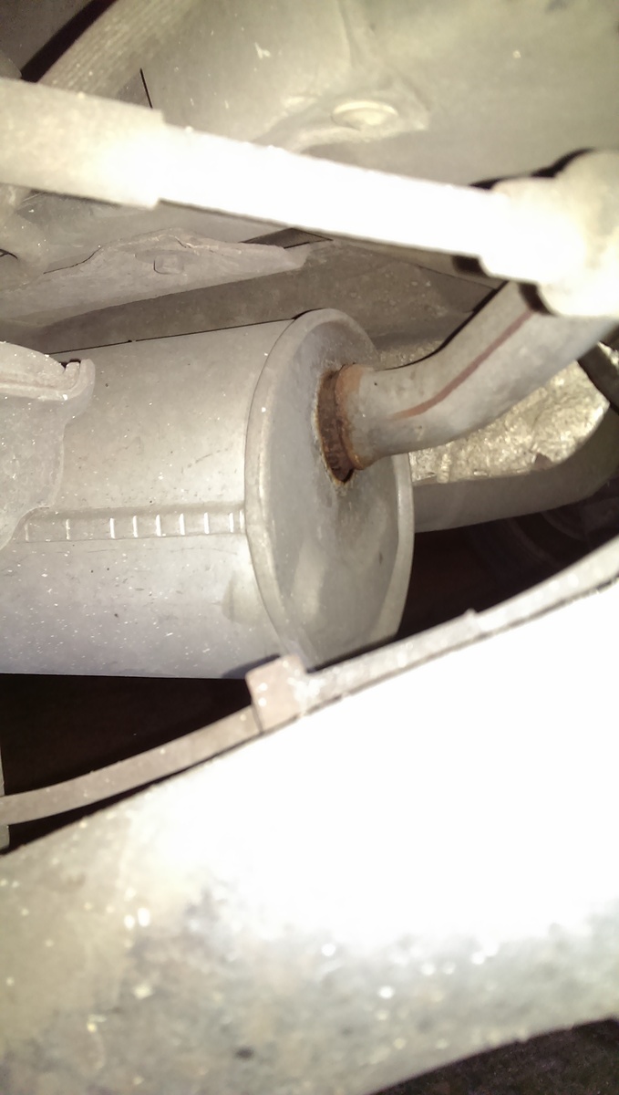

שנה וחצי אחרי ומינוס 550 ש"ח בחשבון, כך האגזוז נראה היום:
האם הגיוני שתוך שנה וחצי הדוד יתפרק ככה?! כמה זמן החלק מחזיק אצלכם?
אמנם קניתי אגזוז תוצרת הארץ ולא של איזו חברה נחשבת (זה לא שלא חיפשתי, פשוט לא מצאתי), אך עדיין לא ציפיתי שאחרי תקופה כה קצרה הדוד שוב יתפרק ככה. אם רק בעל המקצוע היה אומר לי שהחלק לא איכותי, לא הייתי חושב פעמיים ומחפש משהו איכותי יותר.
[ATTACH=CONFIG]453333[/ATTACH][ATTACH=CONFIG]453334[/ATTACH][ATTACH=CONFIG]453335[/ATTACH]
עכשיו אני בדילמה - עוד כמה שבועות צריך לעשות טסט לאוטו ורציתי להשאיר את האוטו לעוד שנה, אך כעת אני כבר לא בטוח שזה מה שאעשה...
לפי תיאור התקלה פה אני מניח שאתה לא נוסע הרבה בכלל? משהו כמו קילומטרים בודדים כל יום.
תנסה לבצע תיקון כולל פירוק האגזוז, בתקווה שיעשה תיקון איכותי בעלות מינימללית. בד"כ שנה וחצי זה זמן קצר עבור אגזוז חדש, אבל זה בעל המוסך לא אשם, כי כנראה אתה מבצע נסיעות קצרצרות...
אכן רוב הנסיעות הן נסיעות קצרות באזור ה-7 ק"מ לכיוון. כל הגומיות הוחלפו במקוריות שהזמנתי מחו"ל כשהוחלף החלק. האם יש דרך למנוע נזק זה כאשר רוב הנסיעות הן כאלה?

עם פירוק, הרכבה, וחיזוק מקס' 200 ש"ח.
בלי פירוק והרכבה, במקום משהו כמו 80-100
עם םפרוק והרכבה ללא חיזוק מקס' 150.
תבקש מהבחור לעשות לך חיזוק, תלחץ עליו...זה יעזור לך למשוך מעט זמן עם האגזוז הפגום.
