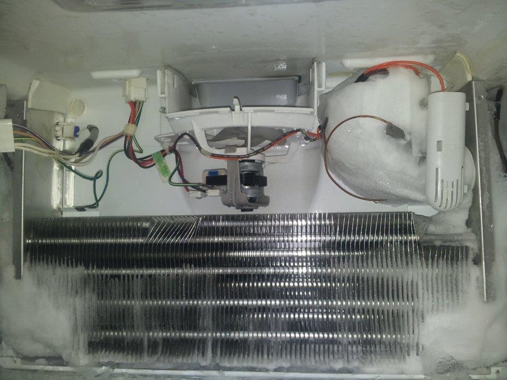

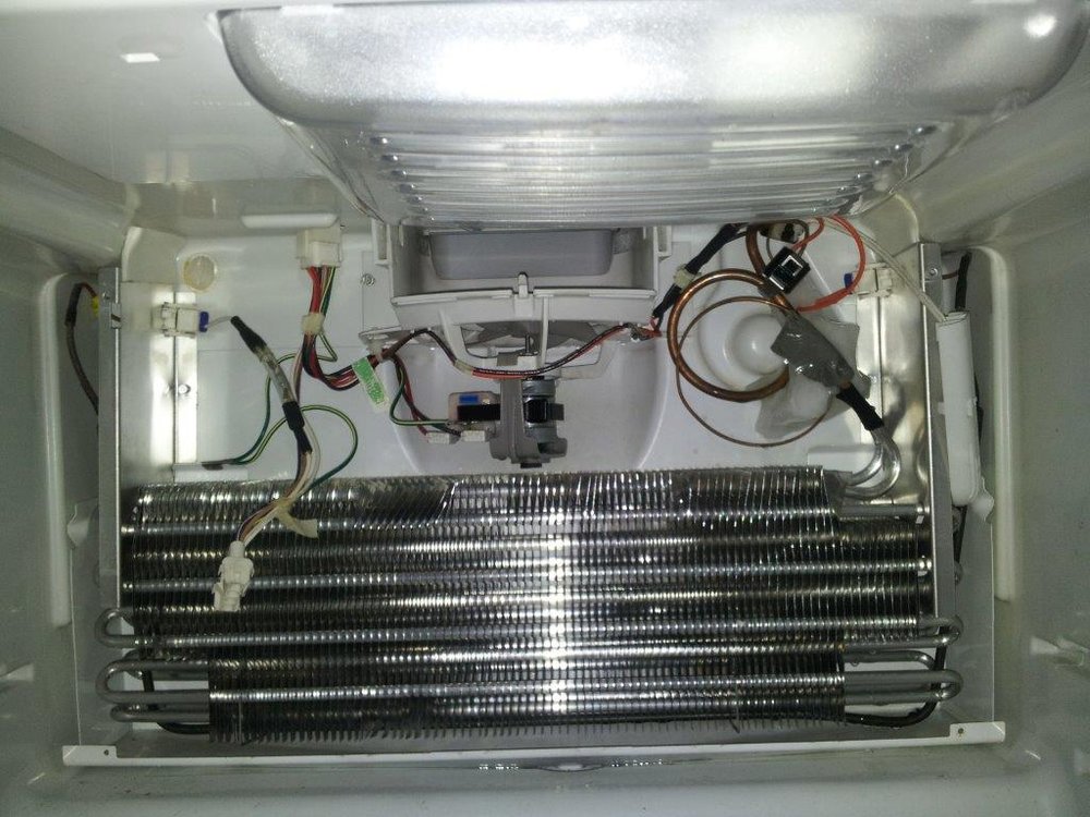

המקרר למעלה חם, ובעוד שהמקפיא קפוא כראוי. בפירוק פאנל אחורי והפשרת המקפיא גיליתי הצטברות קרח רצינית בפינה הימנית למעלה.
אני חושד בשני דברים:
1. טרמוסטאט; לא מבצע הפשרה כמו שצריך?
2. מאוורר חלש. לא מצליח להרים את האוויר הקפוא למעלה ולכן יש הצטברות קרח?

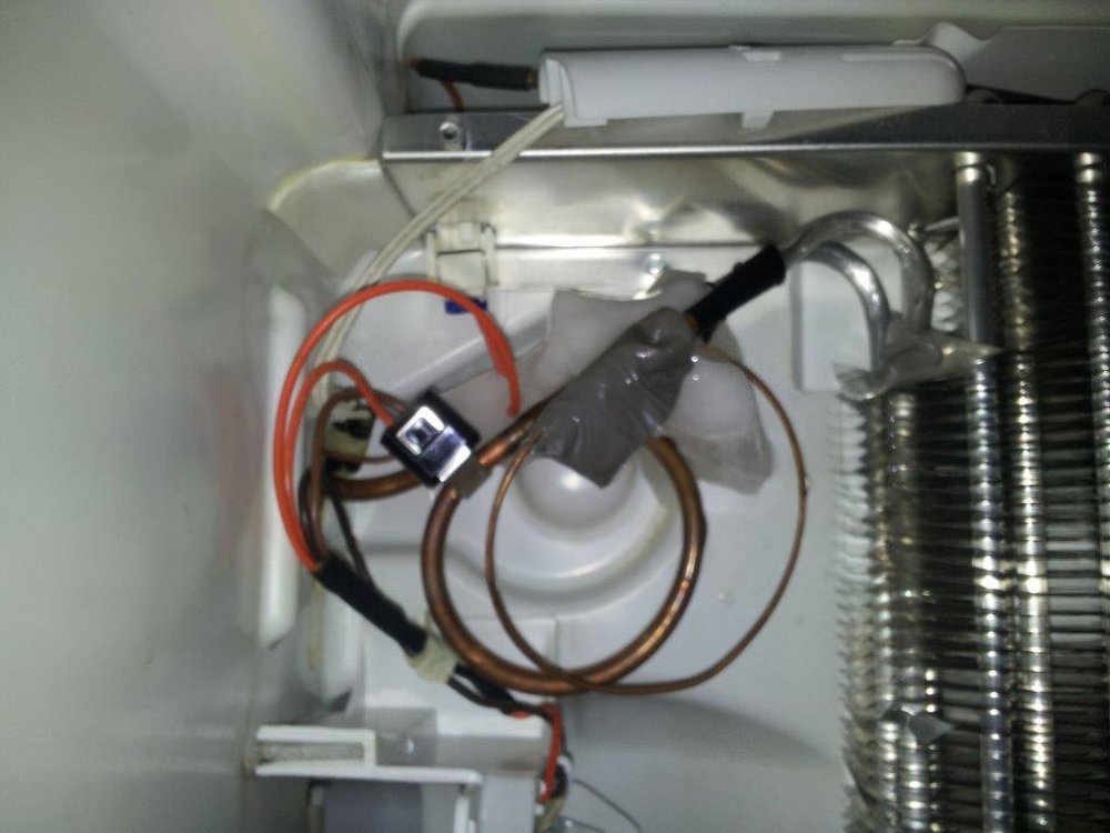

יש כאן תמונה מלפני ההפשרה שעשיתי ואחרי ההפשרה (עם מפזר חום...). מהו החלק בפינה הימנית עליונה? הוא הוא נחסם עם קרח.
יש תמונת תקריב.
מאד אשמח לעזרה, אני קצת בבעיה כאן.
תודה!

המערכת אלקטרונית (כרטיס פיקוד) או רגילה ?
אם רגילה, אתר את הטיימר הפשרה ובדוק תקינות.
בהמשך, בדוק שמערכת ההפשרה תקינה (טרמוסטט הפשרה, נמצא על אחד הצינורות במאייד) וגוף חימום.
במצב תקין ברגע שתכניס את מערכת ההפשרה לעבודה, הקרח ימס.
אם אין תזוזה, נתק את הגוף חימום ובדוק עליו התנגדות. כמו כן בדוק מוליכות על הטרמוסטט.

מעבר לכל הדברים הנכונים שאיציק כתב: בדוק שצינור הניקוז פתוח, הפעל את המקרר ותקשיב למאוורר אם יש לו סיבוב בריא אז הבעיה לא בו אלא בשאר האופציות שנכתבו (להערכתי הוא תקין).
אכן. בד"כ למאווררים האלו יש 2 מצבים: עובד או לא עובד. טרם נתקלתי במאוורר "חלש" לכן אני פוסל את האופציה הזו (מדובר במאווררים ללא פחמים וללא קבל, כך שהוא עובד על שדה מגנטי בלבד. עובד או לא עובד, זהו).
אם המאוורר עובד ולא מגיע אויר לתא המקרר למעלה, סימן שאין לאויר אפשרות יניקה מהמקפיא ומן הסתם (אם המעברים סתומים) גם לא תהיה אפשרות "דחיסה" של אויר למקרר. זה קורה בכלל קרח שמצטבר במעברים ולא נמס כתוצאה מתקלה במערכת ההפשרה של המקרר (טיימר\טרמוסטט\גוף חימום).
רוצה לבדוק שהמאוורר טוב ?
פתח את דלת המקפיא. פתח במקביל את דלת המקרר.
לחץ באופן ידני על הלחצן דלת של המקפיא\מקרר (או יש שניים, השאר אותם לחוצים עם חתיכת מסקינג טייפ).
המאוורר יתחיל לעבוד (מיידית או אחרי כמה שניות, תלוי במקרר) - במצב זה אתה יכול לבדוק את תקינותו.
