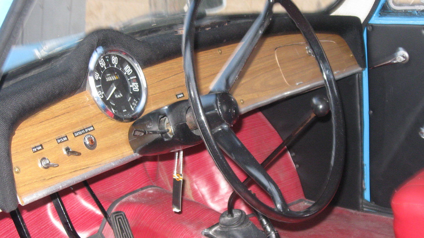

  • שבועיים מאוחר יותר ...
אני חייב לציין שסוסיתא זה הרכב הקל והזול ביותר לשיפוץ שאני מכיר
סימנו עכשיו לתמונות
ונעדכן איך עבר תהליך השיפוץ בהמשך
תודה לחברי פיברקלאב על העזרה והתמיכה ובמיוחד ליוסי הדס שתמיד נותן ותורם מכל הלב תודה
שנזכה להחזיר כמו שאתה נותן
