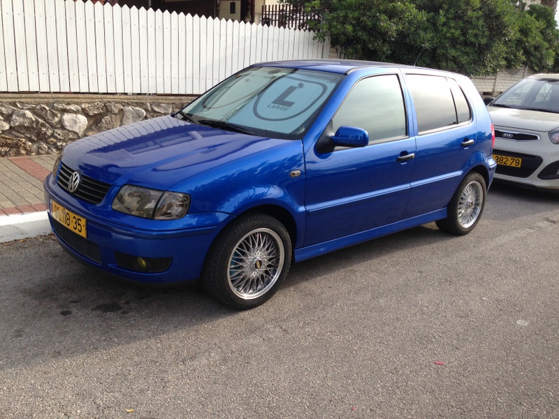

אצלי, בפולו ביצעתי את הציפוי הזה על הפנסים הקדמיים (שחור עדין)+פנסי ערפל(צהוב), העבודה ממש לא קלה כפי שזה נראה, צריך הרבה סבלנות וניסיון בהדבקה של ציפויים מהסוג הזה (ניסיון בהשחרת חלונות יכול לעזור).
להגיד את האמת אני לא הרגשתי בכלל ירידה בעוצמת התאורה אולי בגלל שעשיתי השחרה עם שחור עדין.

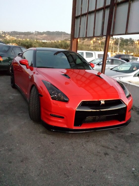

כמו כן תוכל לראות השחרה לדוגמא שביצעו בניסאן GTR שמסתובבת אצלנו באזור, שם ההשחרה ממש שחור שחור.
מה שכן אני יכול להעיד שאחרי השחרה אתה שוכח מהבעיה של עכירות פנסים, והפנס תמיד נראה נקי וכמו חדש.
