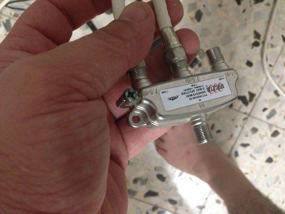

אני אחרי שיפוץ של בית
ולא מצליח לחבר מחדש את הכבלים הלבנים של הוט לפי הסדר הנדרש.
יש לי שני ממירים של הוט, אחד עובד בחדר ועכשיו בסלון נתקלתי בבעיה בחיבור.
אשמח לעזרה ממישהו שמבין!
תודה.
imprza new age
מה שאתה מחזיק ביד זה מפצל.
למפצל יש כניסה 1 (בכניסה מחברים את הכבל שהוא למעשה המוצא לכל יתר הכבלים) ו-3 יציאות.
לכן, אם יש לך כרגע חוט אחד שמגיע מארון התקשורת בחדר המדרגות לתוך הבית, את החוט הזה אתה מחבר לכניסה שרשום לידה IN.
את כל יתר הבית\חדרים, אתה מחבר ליציאות שרשום לידן OUT (למשל: סלון, חדר שינה, חדר ילדים).

מומלץ לחבר את החדר הרחוק ביותר ליציאה שרשום 3.5db

מבחינת התשתית של הכבלים- בדיוק כמו שחיברת את הממירים.
טלפון- אם יש לך טלפונים שמחוברים לשקעי טלפון בחדרים אחרים, תחבר כבל טלפון לחיבור TEL2 ותכניס אותו לשקע (כמו שהיית מחבר טלפון, תחבר את ההוטבוקס).
אינטרנט אין כ"כ מה להסביר.

אבל דולקת רק מנורה אחת בממיר של ההוט בוקס
לאן אמור להתחבר הכבל שיוצא מאחורי הממיר ?
יש כבל לבן שבקצה אחד הוא מחובר לממיר והקצה השני לאן אמור
להתחבר?
imprza new age
אם יש לך הוטבוקס סימן שהאינטרנט שלך הוא על תשתית הכבלים - אם כך, ההוטבוקס אמור להתחבר לכבל של הוט (כבלים).
התשתית של הטלוויזיה והתשתית של האינטרנט היא אותה תשתית, כלומר - חבר גם את ההוטבוקס למפצל.
ובינינו - אם אתה לא מבין לאן לחבר כל דבר, הוט יסמכו לשלוח לך טכנאי שיחבר הכל, עם קצת מיקוח תוריד את העלות הזאת ל150 שקל ומטה.
