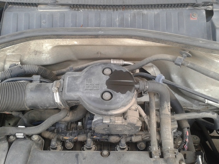

הי לכולם,
אחרי נסיעה ברכב, פתחתי את מכסה המנוע וראיתי את סימני הרטיבות האלה,
האם יש סיבה לדאגה?
ואגב מה שם החלק הזה?
תודה.

לעניין שאלתך: החלק המצולם הוא בית מסנן האויר. הרטיבות שאתה רואה נובעת, למיטב הבנתי, מנשם אדי השמן שמתחבר אליו מימין.
כנראה שחבק המתכת שסוגר אותו מעט התרופף ולכן אתה רואה את הרטיבות הזאת.

אם אני מזהה נכון, מדובר באופל קורסה מהדור הקודם.
מסנן האוויר נמצא צמוד לכנף ימנית ולא נראה בתמונה. החלק שוראים בתמונה הוא תיבת האוויר מאל בית מצערת.
הצינורית שדולפת שמן היא נשם מנוע.
במנוע תקין אמור להפלט מאט מאוד אדי שמן דרך הנשם, ולכן אני ממליץ לפרק את התיבה הזו ולראות מה המצב בפנים.

תודה על העזרה, ועל הטיפ, אמנם פספסתי "בבקשה" ו"חג שמח" אבל "תודה" כן רשמתי, נזכור להבא :)
כן, אכן מדובר בקורסה 2002.
החלק באמת יושב קצת "מעל" המנוע, כלומר בסמוך אליו.
האם זה החלק שמזין את תערובת הדלק למנוע?
זכור לי שהייתה לי בעיה בהנעה, הטכנאי פתח את החלק וריסס שם מעין ספריי, ואז ניסה להניע. יכול להיות שהוא פשוט לא סגר את הצינורית היטב?

מה שמזין את המנוע בדלק אלה המזרקים, שמחוברים לחליל המזרקים מצדם האחד ולסעפת היניקה מצדם האחר. אין קשר בינם לבין החלק שבתמונה.
לעתים יש הצטברות פיח בחלל הצילינדר, באופן שעשוי להפריע לתפקודו התקין של המנוע. מה שהמכונאי שלך עשה זה לרסס חומר לניקוי פיח דרך סעפת היניקה, ויתכן בהחלט שהוא לא סגר היטב את חבק המתכת.
