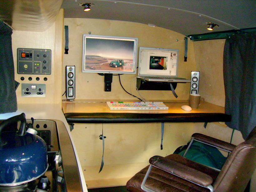

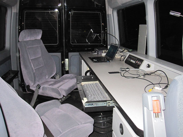

יש לי חבר שבעצם עובד מהאוטו ונמאס לו מכאבי גב כי אין לו איפה לשים את הלפטופ כשהוא עובד (הוא צריך להיות כל היום בנסיעות ועם המחשב).
בדרך כלל הוא פשוט מתנחל לו במושב האחורי של האוטו וזה ממש לא נוח לו כי אין לו שולחן וזה לא מתוכנן לזה.
הוא העלה היום את האפשרות לקנות רכב נוסעים גדול כלשהו (הוא חשב על כיוון פרוויה, מרצדס ויטו, שברולט אסטרו או סוואנה, פורד יורסטאר וכו'), להוציא את המושבים האחוריים ולבנות סוג של משרד עם ספה אחת לאורחים, שולחן עבודה, כיסא מנהלים שמחובר לרצפה כדי שלא יזוז מהמקום ופינת קפה קטנה.
את החשמל לקפה הוא יכול להשיג מהאתרים שבהם הוא נמצא כשהוא מתחבר לרשת החשמלית המקומית או ממצבר (לא יודע, לא ממש הבנתי אותו).

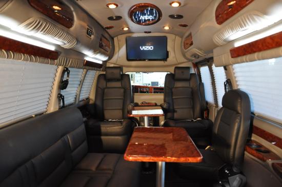

התוצאה הסופית אמורה להיות גרסה יותר זולה אבל נעימה של התמונות שצורפו.
השאלה היא האם אפשר להשיג אישור להוצאת המושבים האחוריים?

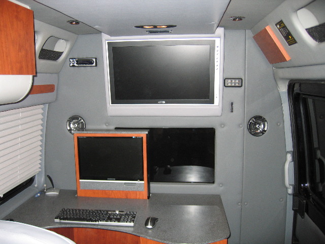

הרכבת מסכים סטנדרטיים בתוך מכונית היא בעייתית כיון שהתושבות של המסך יצטרכו לעמוד בעומסי הנסיעה (מהמורות, האצות, פניות, חום) וגם המסך עצמו יכול להיפגע מהחום כשהרכב סגור בקיץ. כמו כן, מסכים אלו הינם שבירים ויתנפצו בזמן התנגשות, ואף יעופו ממקומם על הנוסעים!
בין השאר נמצא, כי כאשר נהגים מרכיבים משענות ראש חלופיות עם מסכים, הן אינן מתאימות לתושבות ולא מתאפשרת מגבלת גובה בעת כוונונן, כך שבזמן התנגשות הן ניתקות ממקומן ואינן מגינות על הנוסעים ואף פוגעות בהם!
לכן, אין שום פתרון מלבד רכישת רכב שבו מערכות כאלו מגיעות עם הרכב מן המפעל. במקרים אלו, יבצע היצרן את הצעדים הנדרשים על מנת למנוע פגיעה באמינות המנגנונים לאורך זמן, מבעיות חשמליות ומגרימת פציעות מיותרות בזמן התנגשות.
