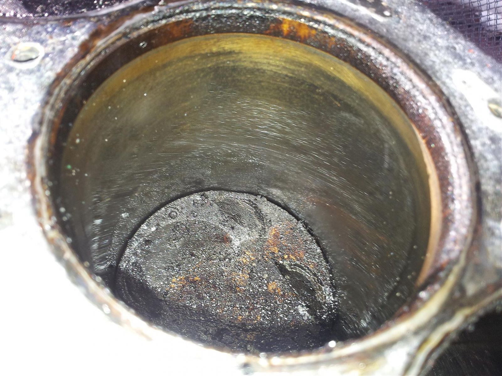

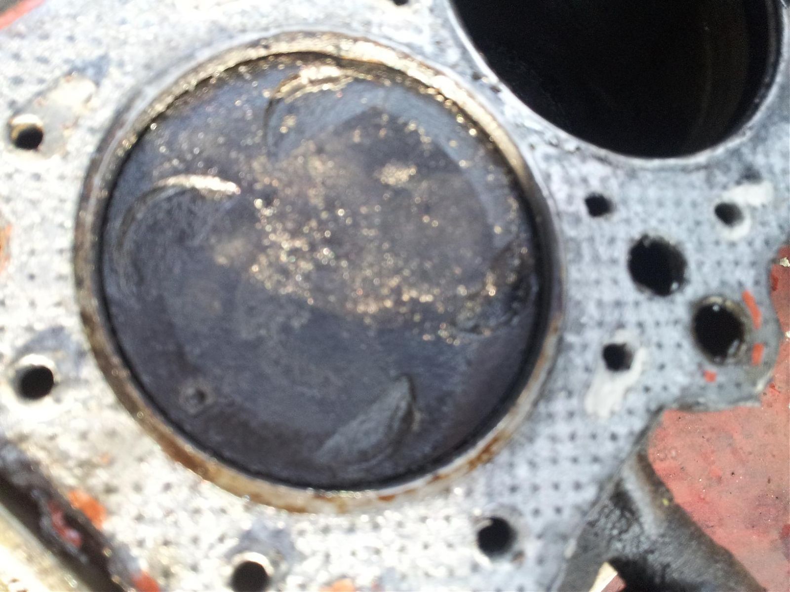

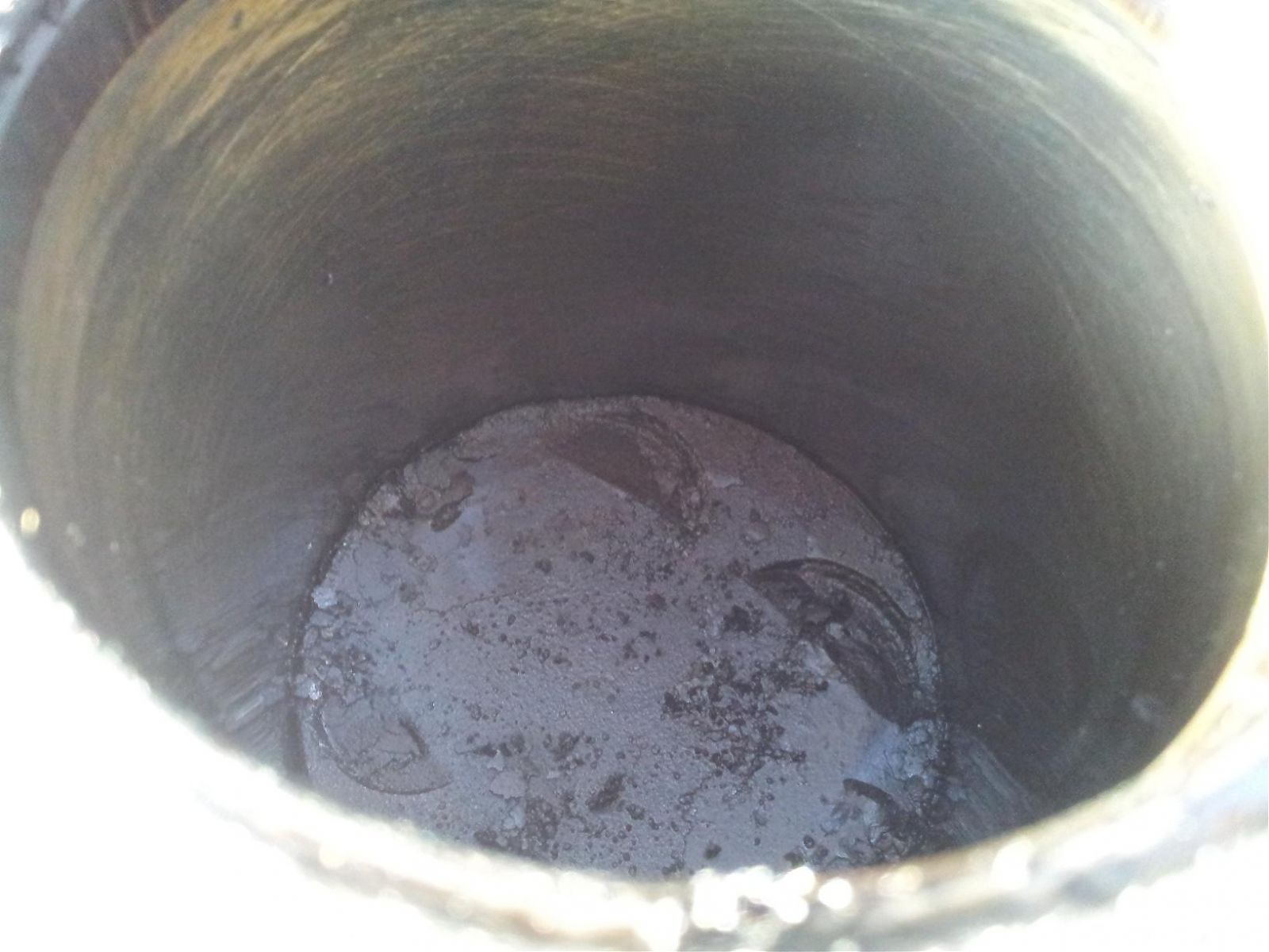

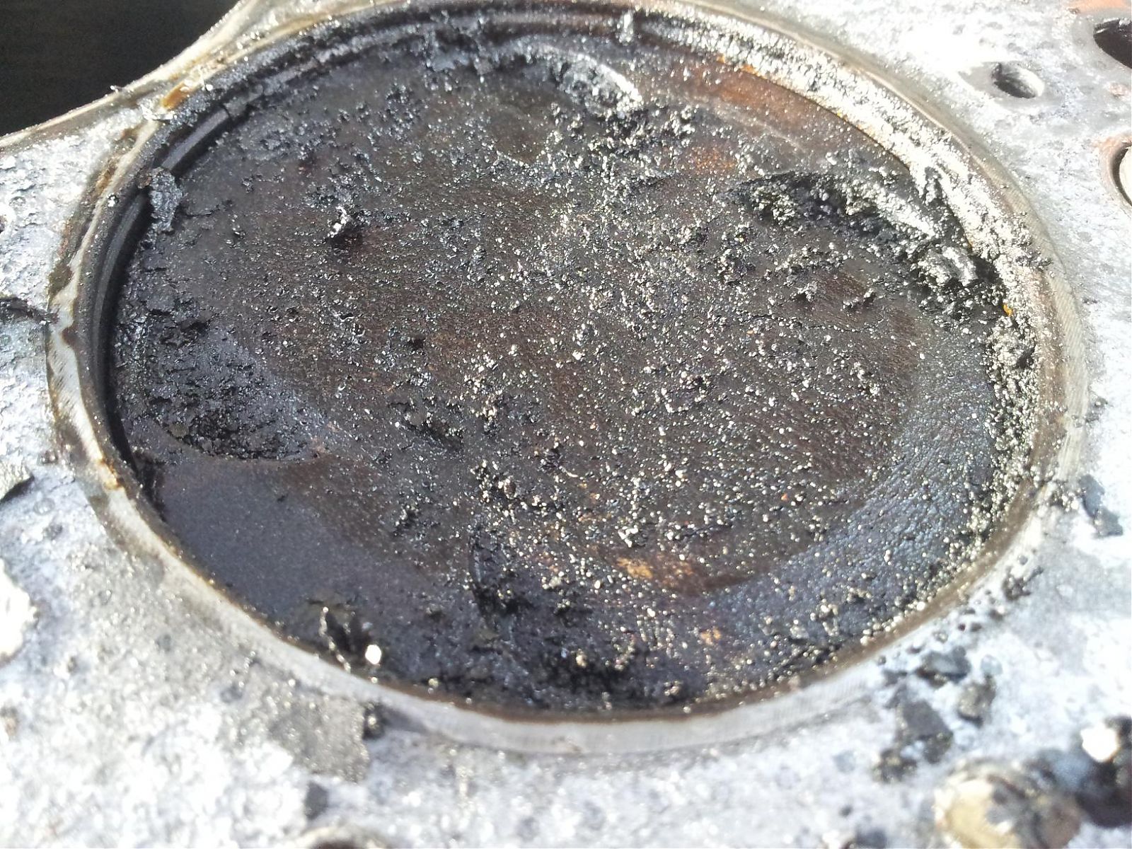

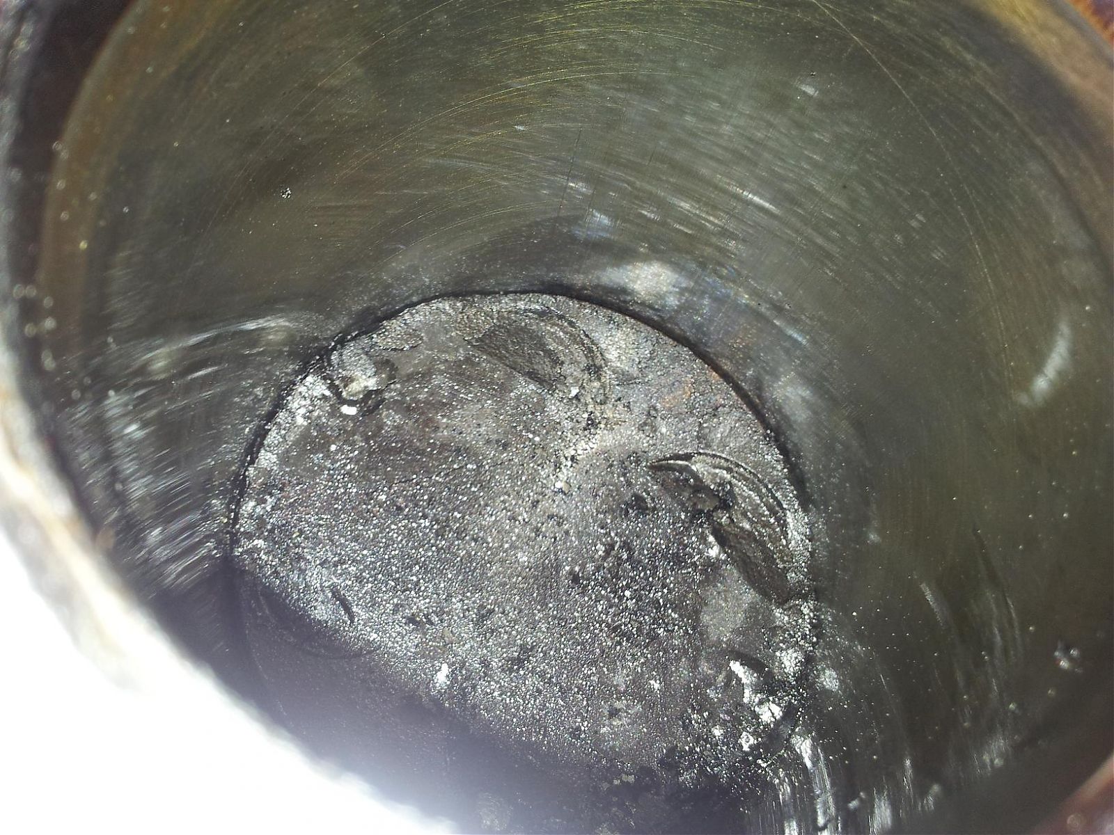

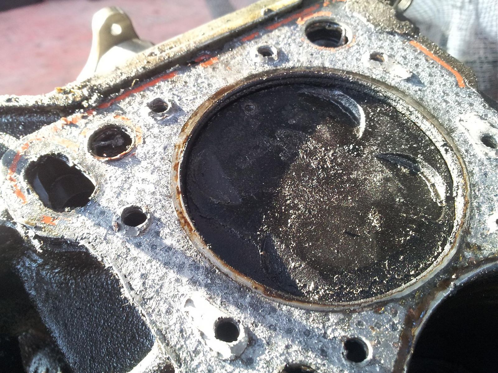

עבר אוברול לפני 60000 קילומטר לאחר שהתחמם ורתח.
מאז המנוע היה דופק קבוע ושורף שמן.
כנראה שופץ בצורה לא כל כך מוצלחת ונאלצנו להביא מנוע מיבוא
מוזר מאוד שהשתמשו באטם ראש מהסוג הזה! האטם ראש צריך להיות מפלדה 4 שכבות בנפח 1.8, ב 1.6 הוא 3 שכבות.
מנוע של לאנטיס שמתחמם ודופק הדפיקות מגיעות מהבוכנות, לכן אחרי התחממות רצינית צריך להחליף בוכנות.
יש פתגם מה שמחזיק על רוק, אי אפשר לצפות מזה שיחזיק.
אני ראיתי מנוע של וולבו שעשו לו ראש, כאשר מכונאי שלי פתח את המנוע הוא אמר: איך למנוע כזה גמור עושים ראש.
הסיפור התחיל לפני בערך שישים אלף קילומטר כאשר נסעתי המנוע רתח וכבה. רציתי להחליף מנוע אך לא השגתי בזמנו מנוע טוב במחיר סביר אז החלטתי לעשות אוברול אך הדבר לא עלה יפה וככה נסעתי עד שבוע שעבר וכאשר השגתי מנוע תוך כדי ידיעה שהמנוע גוסס ואז מצאתי מנוע מייבוא במצב טוב והחלפתי אותו . עכשיו, קיים מנוע בריא באוטו בתקווה שיחזיק מעמד לתקופה ארוכה ולא יתחמם .
