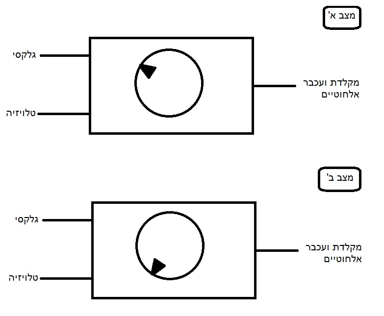

כדי להשתמש בסט מקלדת ועכבר האלחוטי גם למחשב וגם לגלקסי, אני צריך מפצל USB בורר מצבים שהייתי בטוח שאמצא באיביי, אבל כנראה שהסינים לא מבינים למה זה נחוץ.
להלן תרשים סכמתי בצורת "קופסא שחורה" של מה שאני רוצה:
החיבור צריך להיעשות בצורה כזאת שיש חיבור "קבוע" לסט האלחוטי + ברירה בין חיבור למחשב לבין חיבור לגלקסי.

הצורה שאתה מכיר זה חיבור שנקרא USB-A, והצורה הרבועית זה חיבור USB-B, ההבדל היחיד ביניהם זה הצורה, אפשרי לקנות מעביר פשוט ביניהם.
אם אין בפנים רכיבים אקטיביים ומדובר במפסק פשוט, זה אמור לענות על הצורך שלך.
usb kvm מאפשר לחבר מקלדת ועכבר קויים ל2 מחשבים שונים
אין לי מושג אם זה יעבוד טוב עם הדונגל האלחוטי
הדונגל האלחוטי הרבה יותר טיפש ממה שנראה לך.
פעם חשבתי שהמידע שמתקבל מהדונגל מתורגם ע"י הדרייבר שבמחשב.
אבל אז הבנתי שאפשר להפעיל מקלדת אלחוטית גם בדוס.
וכבר חיברתי לגלקסי שלי מקלדת ועכבר אלחוטיים שפעלו יופי.
אז גם הKVM בא בחשבון.
כנראה שאני אלך על המפצל של המדפסת.
