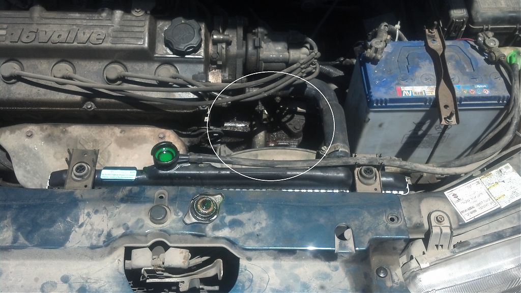

צביקה, האם לדעתך יש נזילת שמן?
כי האמת שליד המנוע יש קצת שמן - מצ"ב תמונה עדכנית יחסית (סימנתי בעיגול-לבן האיזור שאני מדבר עליו) - טבעי בכל רכב או שאצלי זה חמור ואולי הוא הגורם לחוסר שמן ממנוע?
אודה לתשובתך.
ניראה שזולג שמן דרך גומיית המפלג שכניראה כבר בלוייה. בנוסף כדי לקבוע אם קיימת בעייה בראש עצמו או באטם ראש במיקרה של חוסר שמן מאסיבי מומלץ לבצע בדיקת לחץ הפוך שתיתן את האינדיקצייה המדוייקת לכך.
שלום רב !
ידידי מאור צודק, והנזילת שמן אופינית לרכבים בעלי גל זיזים עליון, ומפלג שוכב, הגומיה במפלג, מתיבשת , ושמן מנוע מצליח לעבור את המפלג ולנזול החוצה.
יש להחליף גומית 0 רינג למפלג, ולשטוף את אזור הנזילה.
אני בספק אם תתגלה מעבר שמחן למים בבדיקת לחץ הפוך, אך ניתן לנסות.
תודה. אני אבדוק זאת.
שלום רב !
